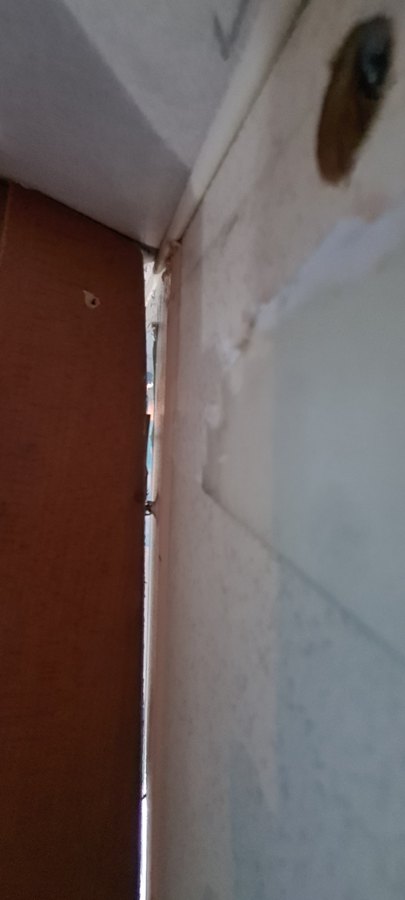

Eigentlich weil auch ein Schaden hinter dem Radhaus innen ist. Da ist der Boden nass. Gleich daran der Türrahmen des Bads.
Da kommt dann ein Problem auf. Wir haben die obere und untere Querstrebe des Türrahmens weggenommen. Dann sollte das Brett an der Wand weg. Schraube ganz oben weg, ein Spalt ca 0,5 cm. Zweite und dritte Schraube weg, Spalt von 1 cm.
Haben dann lieber nicht mehr geschraubt. Sondern die Querbretter eingesetzt. Oben ging es schon schwer, unten ging es sauschwer.

Beim Badezimmer Rahmen.
Kann man den Hobby so einpacken/mit Stützen versehen das nicht noch mal die Wand nachgibt/ einrückt?
