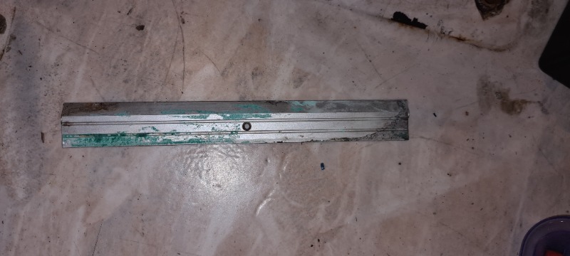

Es ist an der Zeit bei unserm Bock mal zu schauen, wo es Probleme gibt. Und wieder ist es nicht mal eben getan. Um an die eine Stelle zu kommen muss man alles abbauen. Gegeben ist: Auf den ersten Blick zieht sich der Bezug der Deckenpaneele aus dem Rahmen. Das Regal in der Küche löst sich aus der Außenwand. Das Holz der Anzeige über der Türe reist. Auf dem Boden des hohen Schranks gibt es eine feuchte Stelle. Das war so der Anfangsgedanke, bzw das was wir tun wollten. Schnell stand fest, dass wir entweder alles machen oder nichts. Inzwischen ist bis zum Bad alles weg. Wir sind dabei alles raus zu räumen. Gut, ob das Bett auch rauskommt, wissen wir noch nicht. Das Problem, wir haben nicht so viel Stauraum für das Innenleben des Bocks. Schon jetzt gibt es Fragen. Wenn alles raus ist. Reichen dann drei Stützen?
Wir wollen das Fenster über dem Bett austauschen. Die vorhandene Größe gibt es nicht. Was muss man beachten, wenn wir den Ausschnitt vergrößern? Die feuchte Stelle im Schrank hat wohl auch die Außenhaut in Mitleidenschaft gezogen.
Für Fotos muss ich mich noch richtig damit beschäftigen, wie ich es schaffe sie einzusetzen. Die beiden sind erst mal ein test.

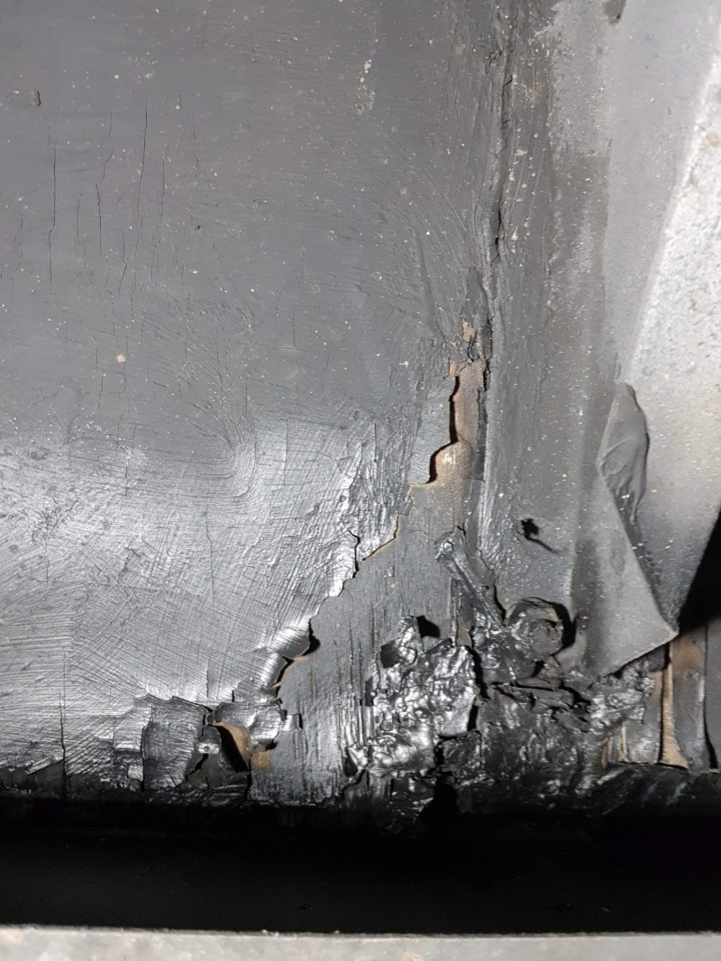

Hallo Birgit und Hallo Peter,
die erste Hürde habt Ihr genommen. Das Einstellen der Bilder klappt schon mal. Dann bekommt Ihr den Rest auch noch hin!

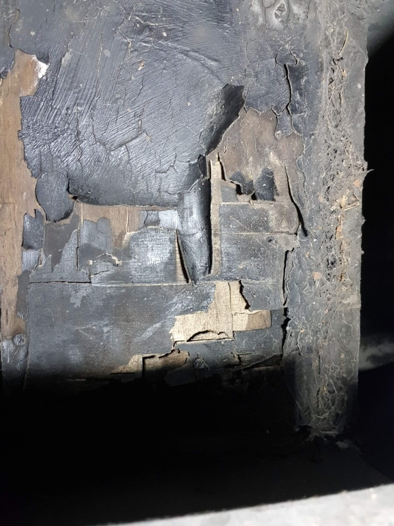

Das erste, was mir auf Euren Bildern nicht gefällt ist der Unterbodenschutz. Ich hatte vor 30 Jahren auch den Fehler gemacht und von unten Teroson auf Bitumenbasis gespritzt. Das war absolut tödlich. Das Zeug ist nicht atmungsaktiv und nicht Wasserdurchlässig. Auf jeden Fall so gut es geht abkratzen und später, wenn alles fertig ist, von unten mit FluidFilm behandeln.
Zur Dachluke: Da könnt Ihr problemlos eine größere einbauen. Ich empfehle dann aber einen Holzrahmen. Ist aber kein Thema, haben bei der 1. Generation schon viele gemacht und bei Euerem Modell dürfte das nicht viel anderes sein.
Zur Platzfrage bzw. zu den Stützen: Ich würde immer nur soviel ausbauen und reparieren wie unbedingt nötig. Also in mehreren Schritten. Um das beurteilen zu können, solltet Ihr als nächsten Fotos von den Schadstellen einstellen.

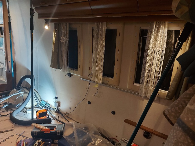

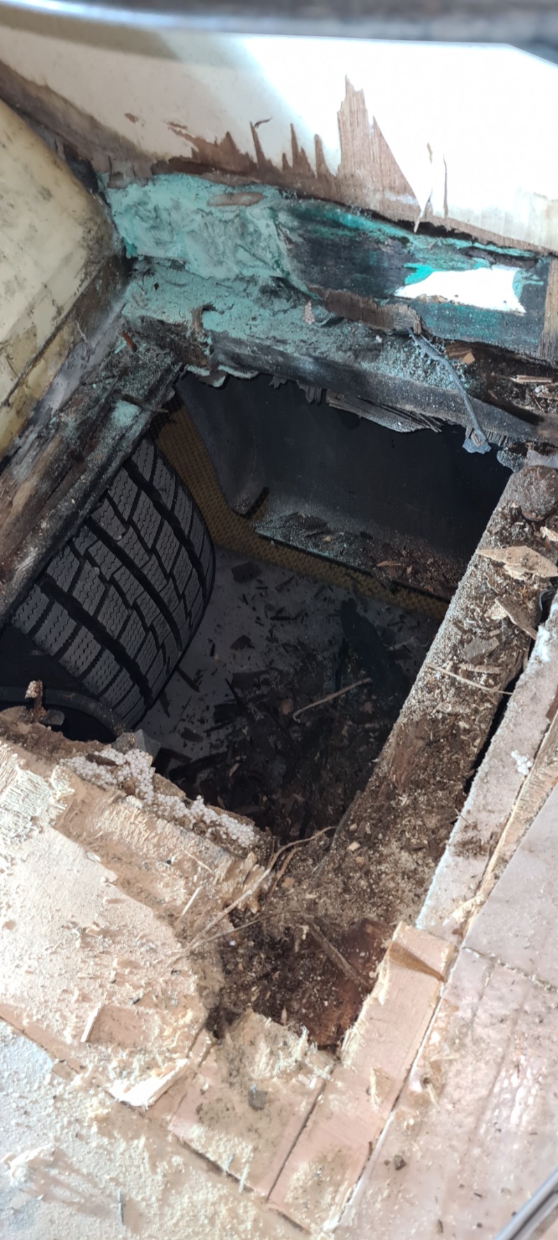

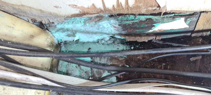

Hallo Zusammen.

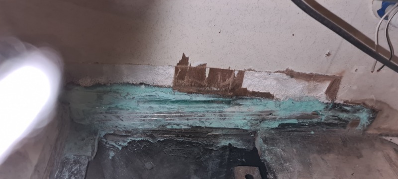

Nach einem Monat, an dem wir jedes Wochenende im Hobby verbracht haben, ist die erste Stelle die gemacht werden muss, endlich frei gelegt.
Die Stelle muss schon mal gemacht worden sein. Auf dem einen Bild sieht man was grünes. Wir haben schon Teile davon entfernt. Was es genau ist, wie es dorthin verbracht worden ist, ist nicht erkennbar.

Re: Sanierung und Ausbesserung unseres Bockmobil
18 Dez. 2020 21:53
Moin,
das Grüne bei euch sieht irgendwie nach Bauschaum aus... bei manchen Leuten ist sowas sehr beliebt. Und wenns der Falsche ist, zieht er Wasser ...
Gruß Dirk
Gruß Dirk
18 Dez. 2020 22:31Hallo Dirk,Springerle schrieb: ..das Grüne bei euch sieht irgendwie nach Bauschaum aus...
jetzt wo Du es sagst. Ich hätte auf GFK-Spachtel getippt, aber Bauschaum ist wahrscheinlicher.

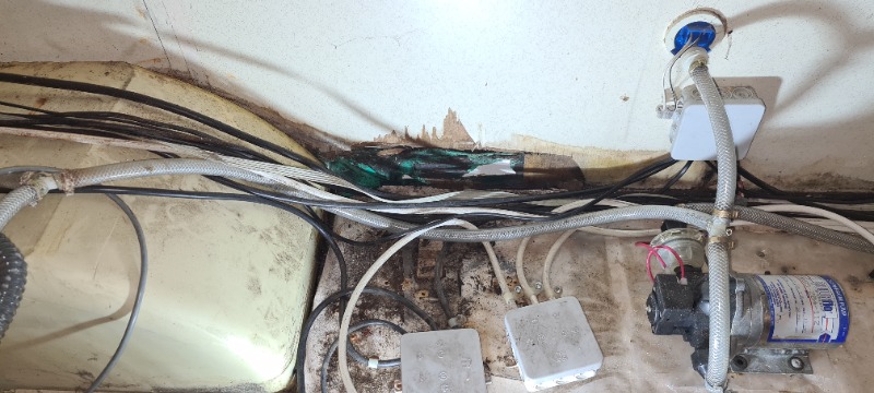

Moin zusammen,Egal was es für ein Zeug ist, es ist Furztrocken. Wir haben davon jetzt einiges abgetragen. Zum Vorschein kommen Stücke von Alu Leisten.Links von dem "Loch" ist der Radkasten. Gibt es eine Möglichkeit den zu entfernen. Wir wollen sicher gehen dass dahinter nicht auch alles nass ist.GrußBirgit
21 Dez. 2020 20:55
Moin Birgit,
irgendwie sieht das so aus, als das der Bauschaum nicht nur in der Wand sondern auch im Bodenbereich drin ist. Wenn das so ist, schau nach dem Grund. Und warum wird dort ein Aluwinkel reingeklebt/geschraubt? Ist da zufällig der Holzrahmen ein wenig gammelig? Und noch etwas, was mir bei den Bildern aufgefallen ist. Am Anfang des Radkastens sieht es so aus, als wenn an der Wand Wasser langgelaufen ist.
Ich habs hier mal rot eingekreist...
Gruß Dirk
Gruß Dirk
21 Dez. 2020 21:06
Moin Birgit,
so wie es für mich aussieht, ist da ein Stück Holz in der Seitenwand eingeflickt. Ich nehme an, das die Seitenwand in dem Bereich mit dem Bauschaum aufgefüllt wurde. Vielleicht war die Platte in dem Bereich schon einmal Feucht und wurde auf diese Weise wieder hergestellt. Kann es sein das die Nässe in der Wand vielleicht von oben kommt? Fenster, Dachluke Dachanschluß? Den Radkasten würde ich an Ort und Stelle lassen und nur im äußersten Notfall entfernen.
22 Dez. 2020 17:40
Schönen guten Abend

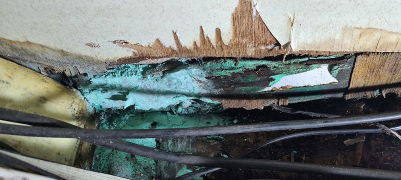

Es scheint in der Tat am der Kante, Boden und Außenwand Wasser gewesen zu sein.
Das was Dirk eingekreist hat zieht sich von vorne nach hinten.
Am schlimmsten ist es vor dem Radkasten, weniger schlimm hinter dem Radkasten.
Da muß in der Tat mal was gewesen sein. Und jemand hat es sehr stümperhaft geflickt.
Nach außen ist genau auf dieser Höhe eine Zierleiste. Man sieht das ein paar der Schrauben leicht rostig sind. Die Leiste kommt als nächstes runter.
Ob da allerdings so viel Wasser rein bekommen sein kann?
Die Pumpe würden wir ausschließen. Die war bisher in der Sitzbank untergebracht, man konnte sie sehen. Und wenn die undicht wäre, hätte man es auf einen Blick gesehen. Die Schläuche bzw Verbindungen waren nirgendwo rostig, vergammelt.

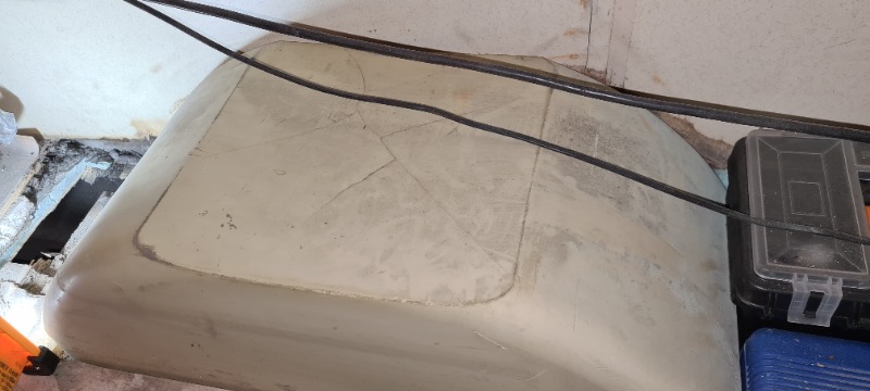

Hier mal ein Bild vom Radkasten. Der hat einige Risse. Hau aber keine Hinweise darauf dass das immer Wasser drauf war.

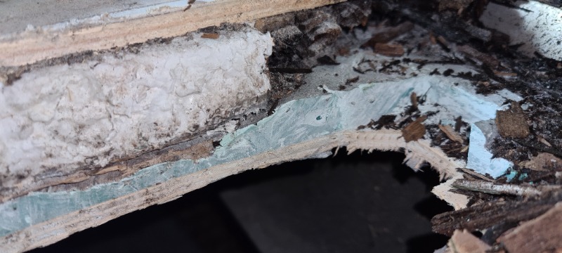

Beim zweiten Bild sieht man das bei der ersten Reparatur das grüne Zeug auch im Boden benutzt hat.
Es scheint dass man die untere Holzplatte durch diesen Schaum ersetzt hat.
22 Dez. 2020 21:13
Moin Birgit,
der Schaum sieht nach 2 Komponetenschaum aus, den nutzt man zum Beispiel zum Zimmertüren einbauen. Der ist sehr schnell fest und quillt nicht so weit auf wie anderer Bauschaum. Das Problem ist bloß, dass er das Wasser speichert und die Feuchtigkeit das Holz angreift. Die Leiste ist bestimmt ein guter Ansatzpunkt. Unbedingt kontrollieren.
