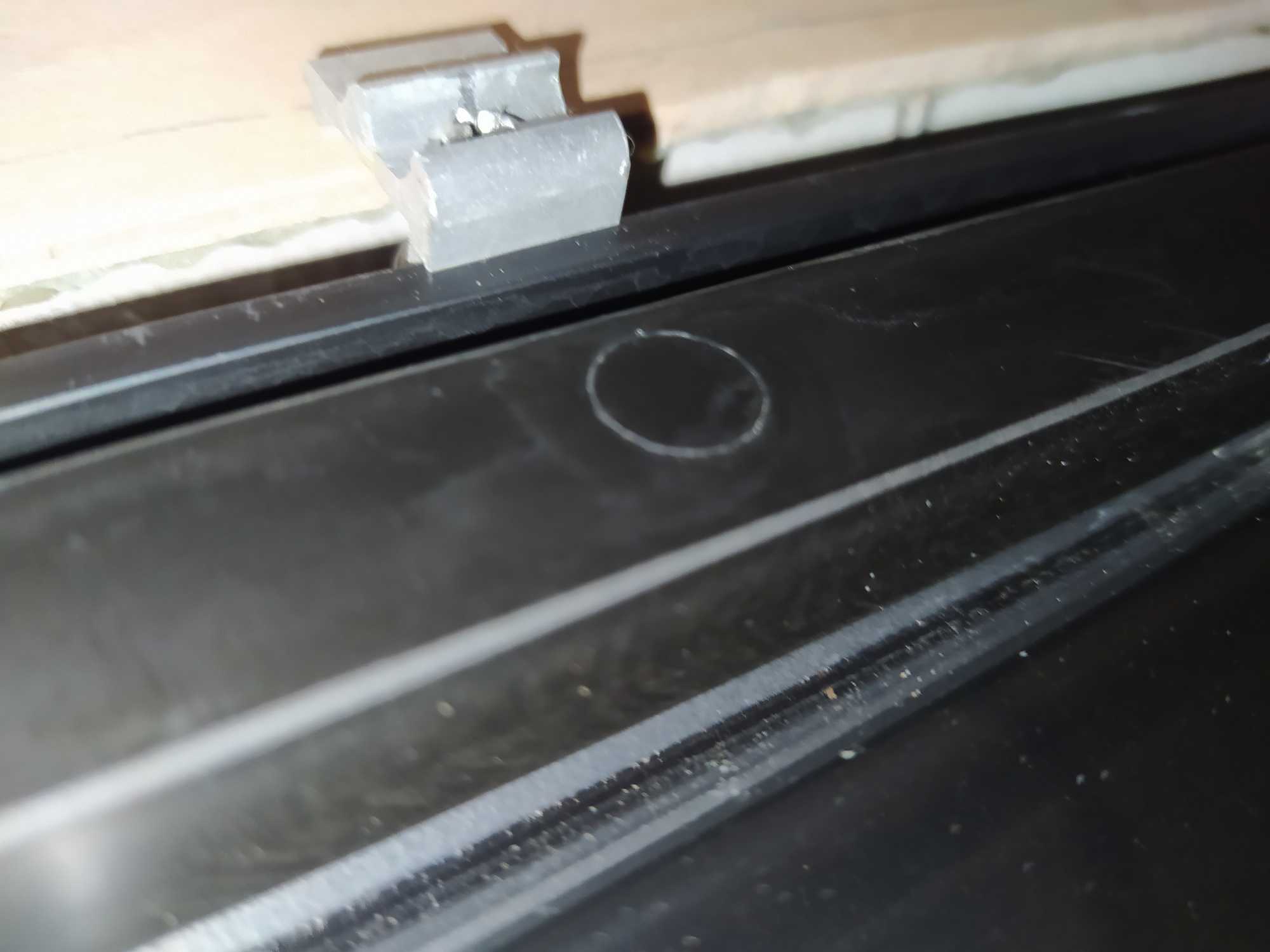

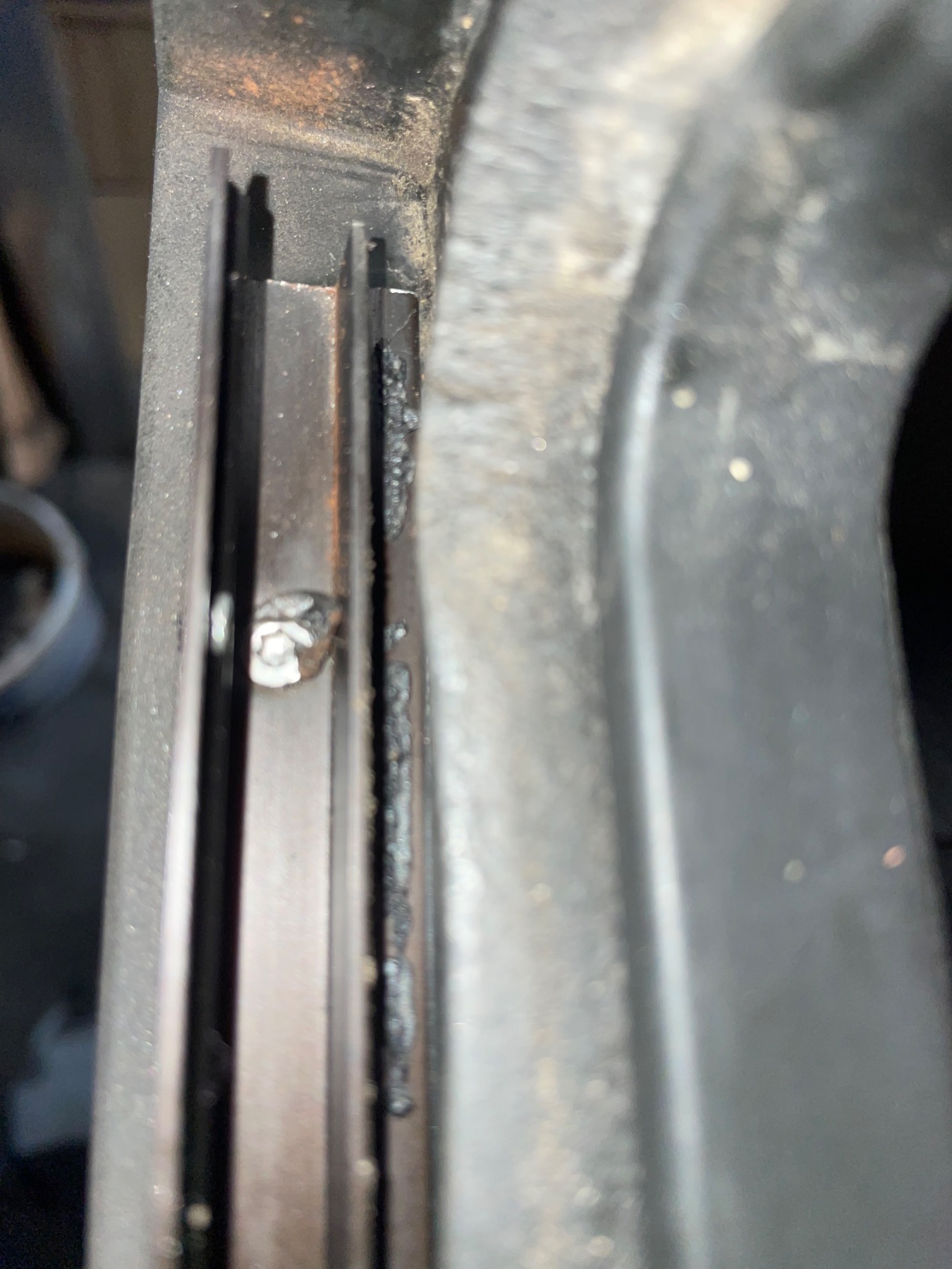

Theio hat sich die Fenster nochmal angeschaut und beim Vergleich der Fenster hat er gesehen, dass in der unteren Ecke am Ende der Schiene eine Art Abdichtung ist. Bei dem betreffenden Fenster ist die Dichtung teilweise weg und man kann die Fensterscheibe sehen. Das könnte schon das Problem sein... Da schauen wir nochmal genauer hin. Womit wird diese Dichtung gemacht sein? wie Dekasiel sieht es nicht aus.
Die Schienen hatte ich schon letztes Jahr versucht zu reinigen und sie auch ganz gut sauber bekommen. Bevor wir sie zum Treffen wieder eingebaut haben, habe ich nochmal geputzt und mit Druckluft ausgeblasen.
Der Tipp mit dem "Abpumpen" der Fenster werden wir spätestens am Samstag mal ausprobieren.

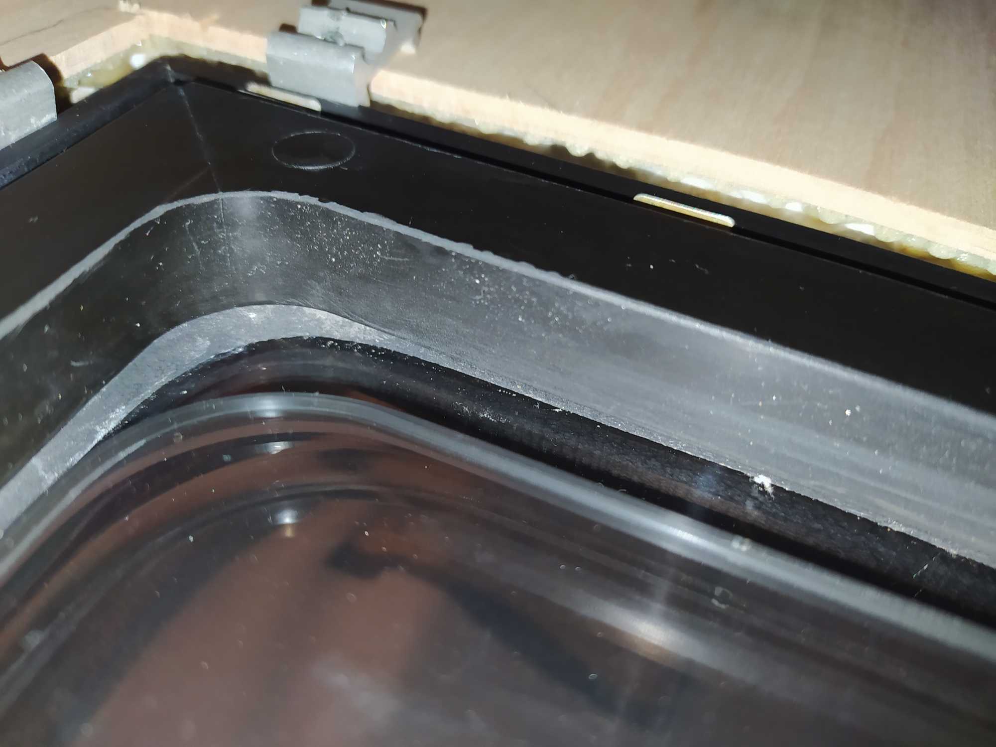

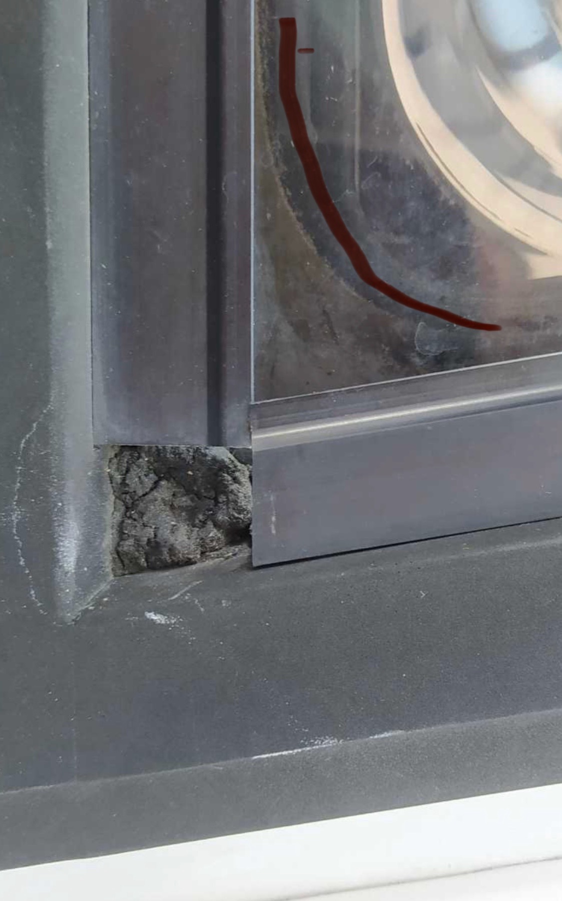

bei den hinteren Fenstern war bei unserem Hobby ein Moosgummi, weiches nicht mehr wirklich als Gummi bezeichnet werden konnte. Deshalb konnte Wasser hinter den Scheiben nach innen aufsteigen. Vielleicht ist das bei Frau Müller auch so. Ich habe neues Moosgummi (5mmx15mm) bestellt und bei beiden Fenstern ersetzt. Ist keine schöne Arbeit da hierfür die äußeren Aluprofile abgebaut werden müssen. Einige der vielen Schrauben konnte ich herausdrehen, viele musste ich aufbohren. Jetzt sind V2A Schrauben drin.
Hier ein Bild von dem Aluprofil und dem (alten) Moosgummi.
Gruß Daniel

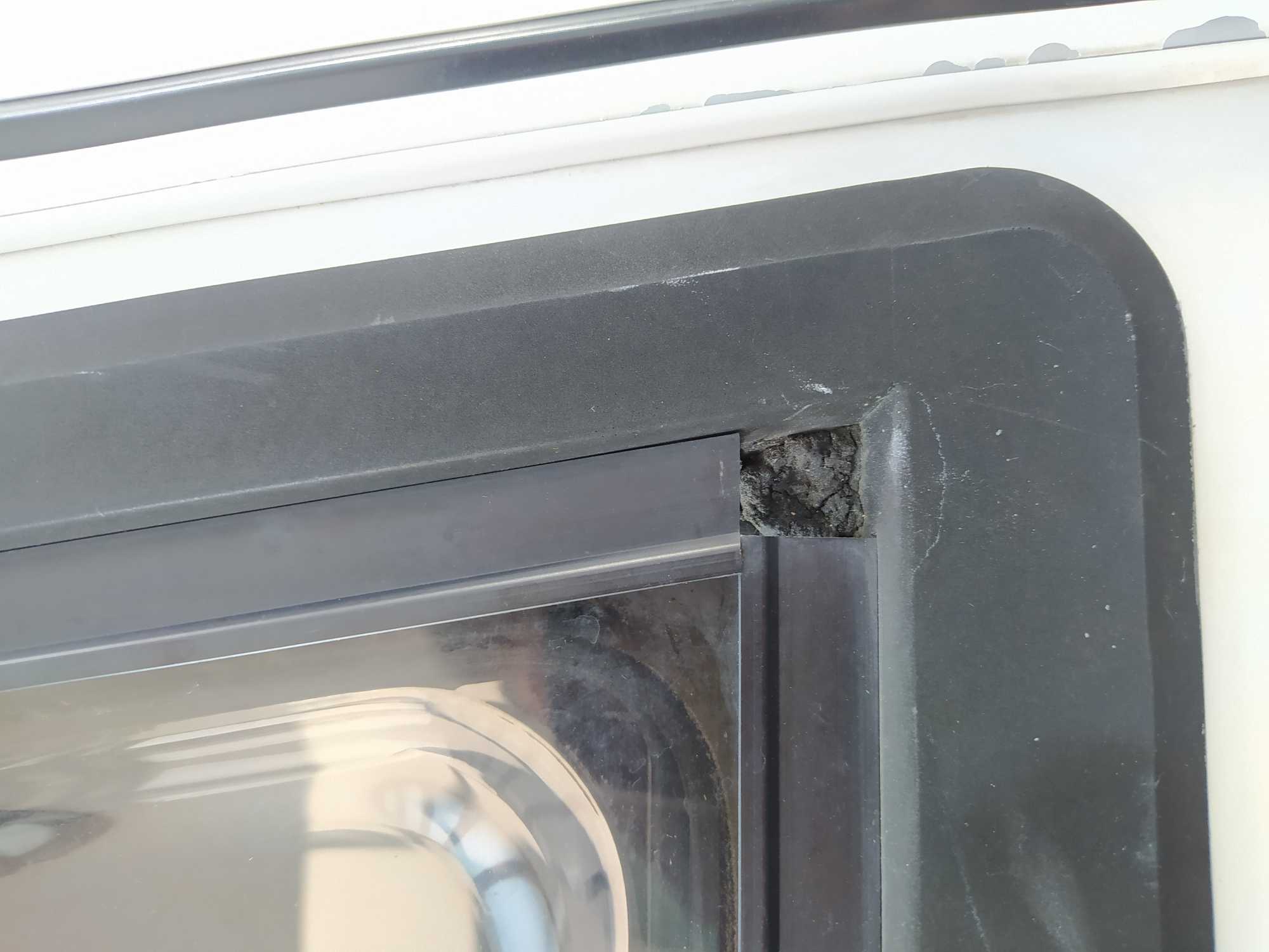

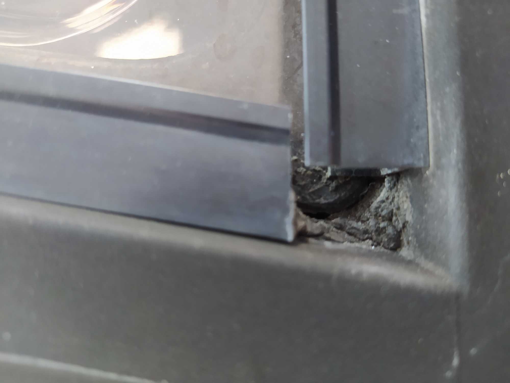

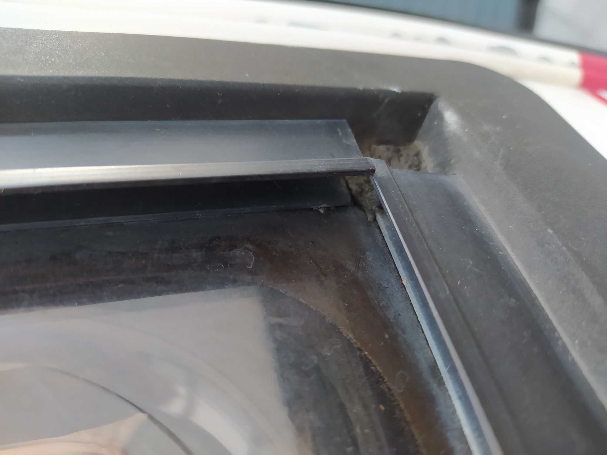

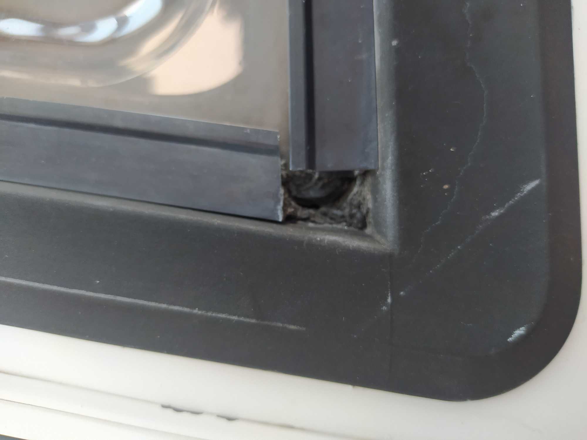

So sieht es bei uns aus. Das ist das Fenster, von dem wir glauben, dass es noch ganz ist und original.
So das Fenster, das unserer Ansicht nach defekt ist. Man sie gut die abgerundete Ecke des Fensters.
Für mich sieht das Dichtmaterial irgendwie wie Moosgummi aus. Es ist aber fester.
Die Aluschienen sitzen bei uns ohne irgendein anderes Material direkt an dem Kunststoff des Fensters.
Für mich sieht es so aus, als ob dort nur Etwas in der Ecke sitzt. Nur WAS ist das? Und wodurch könnte ich es ersetzen?

das Bild, welches ich geschickt hatte, habe ich aufgenommen als das Fenster demontiert war. Das Moosgummi sitzt auf der Innenseite.
Bei Dir auf dem Bild habe ich es mal rot markiert. Die Ecke, wo Du eine Dichtung vermutest, muss meiner Meinung nach frei sein, da dies auch als Ablauf dient.
Gruß Daniel
Gruß Daniel

das wird ausgehärtetes Dekalin sein. Stell Dir den Aufbau der Fenster so vor:
In der U-Schiene läuft der bewegliche Teil des Fensters. Der bewegliche Teil wird durch die Gummidichtung zum Rahmen hin abgedichtet. Wenn Du die U-Schienen abschraubst, wird der feste Teil des Fensters freigelegt. Er wird nur von den U-Schienen gehalten. Zur Abdichtung wird es, wie Daniel geschrieben hat mit der Art Moosgummi eingesetzt. Ich vermute, hier hat schon jemand mit Dekalin nachgearbeitet.

och menno! Theio hat sich, als ich die Idee hatte das Fenster komplett abzudichten, schon gesträubt die Aluleisten abzuschrauben, weil er befürchtet, dass die Schrauben abreißen...
Also genau das was Du, Daniel, auch durch hast und als "keine schöne Arbeit" bezeichnet hast.
Ja, es könnte altes Dekaseal sein. Ich hatte allerdings gehofft, dass das so sein muss und es dann auch einfach zu ersetzen ist....
Ich hab gerade nochmal geschaut. Das Moosgummi in unseren Fenstern sieht für mich noch gut aus.
Das Bild steht auf dem Kopf ... Das Hellgraue ist das Moosgummi und an der Spitze/Ecke vom Fenster (oben links) war es nass.
Aber wenn es sein muss... versuchen wir es mit dem Austauschen des Moosgummis...
Wo bekomme ich das Moosgumi, Daniel? Bei Camping Wagner oder Berger hab ich es nicht gefunden. Amazon? Wobst?

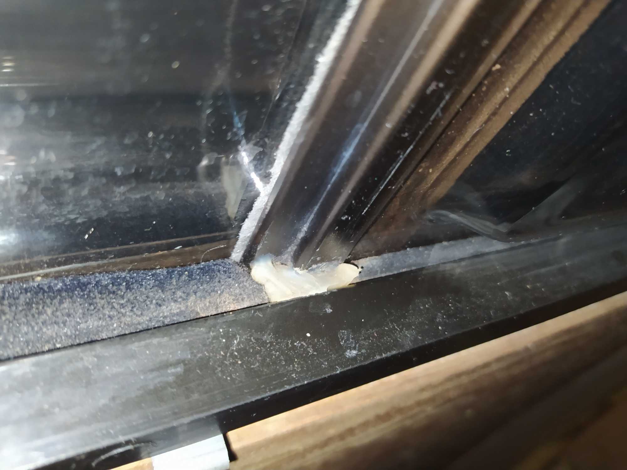

Wir haben an der Stelle wo sich die beiden Fensterscheiben überlappen auch etwas was da, unserer Meinung nach, nicht hingehört. Sieht aus wie Silkon. Wir dachten, das ist der Grund für das schwierige Öffnen der Fenster...
