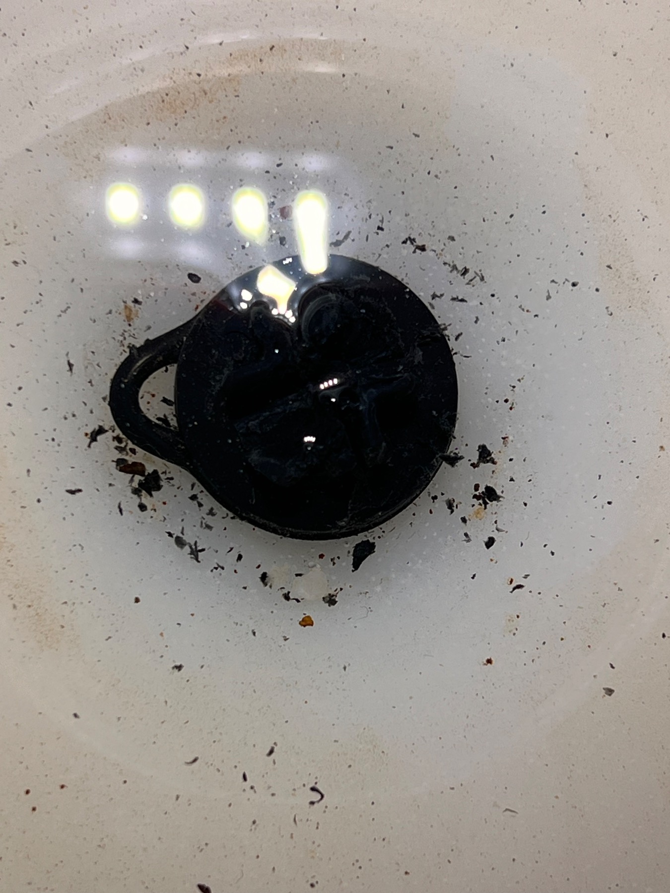

Hallo Andre
für mich sieht es aus, als wäre da ein O-Ring unter dem Stopfen gewesen, der sich beim Anziehen desselben verschoben hatte und deshalb undicht wurde.
Normal ist da eine flache Gummidichtung besser und sie kann sich nicht verschieben wie ein O-Ring.

Hallo Andre'
werde dir meine Vesion vom Tankverschluss zeigen.
Der Stopfen ist 1/2 Zoll und wird von innen eingeschraubt, ohne unter den Hobby zu klettern.
Da du den Stopfen im Bild gezeigt hast kannst du ihn in dieser Machart wie gezeigt ersetzen.
Vergiss die Gummidichtung auf dem Stopfen nicht!
Du kannst auch in deinen vorhandenen Stopfen einfach eine Bohrung für einen Schraubenzieher oder sonstigen Dorn verwenden.
​​​​​​​Viel Erfolg beim Ändern deines Problems.

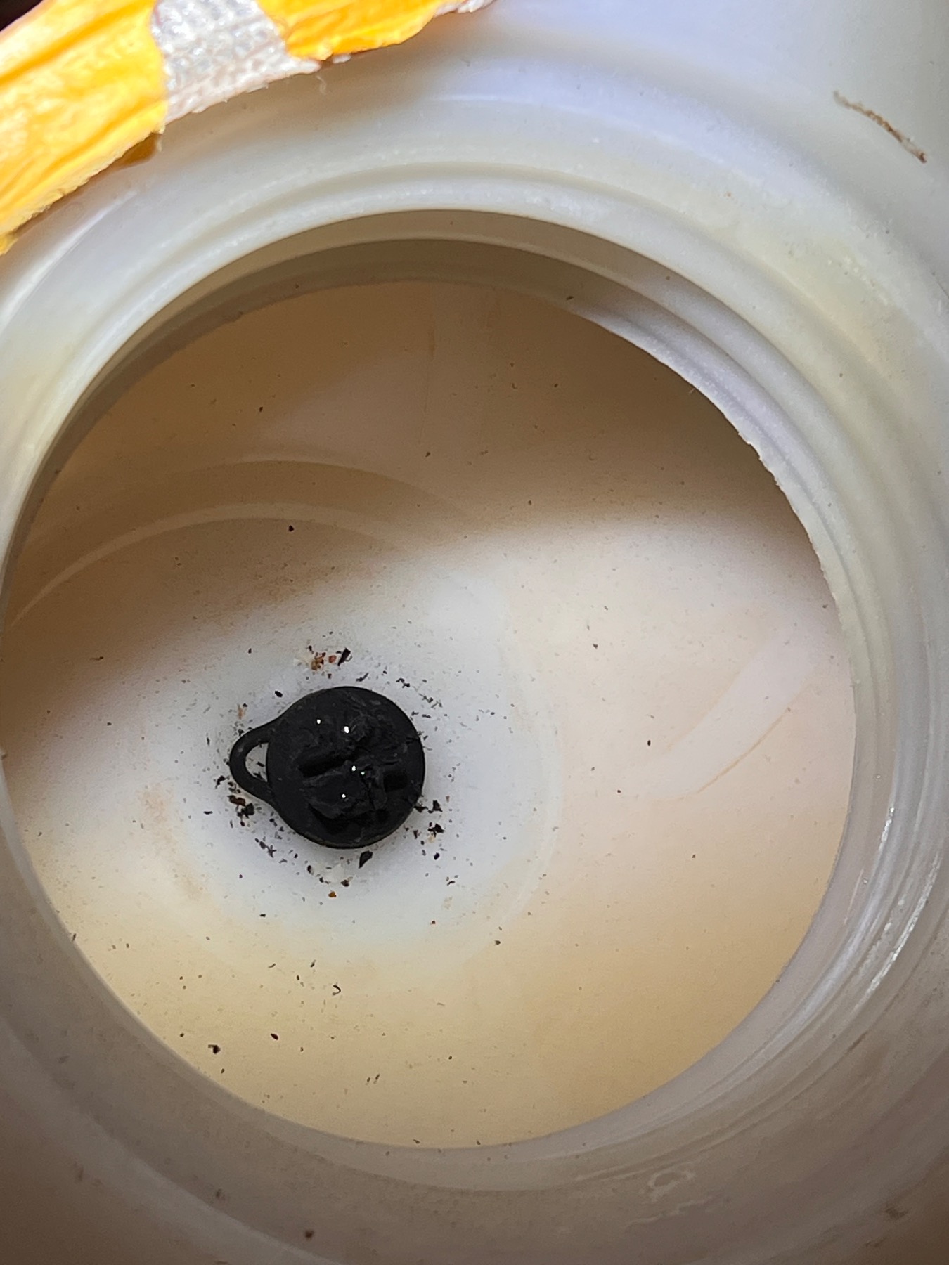

Hallo André,
​​​​​​​vor der Winterpause drehe ich den Blindstopfen raus. Dadurch läuft das Frischwasser durch den kurzen Schlauch unter dem Fahrzeug raus. Anschließend wird der Tank von innen gereinigt und getrocknet; Blidstopfen wieder eingeschraubt. Im nächsten Frühjahr wird der Tank nochmals inspiziert und aufgefüllt. Als Wasserstabilisator verwende ich  Lilie Certec 3 in 1 Frischwasserschutz 100 Liter . Den Tipp hatte Wilfried mir gegeben.
​​​​​​​Gruß Daniel
Hallo Daniel, danke für dein Bild, so sieht es bei mir auch aus.
​​​​​​​Wie entwässerst du deinen Tank?
