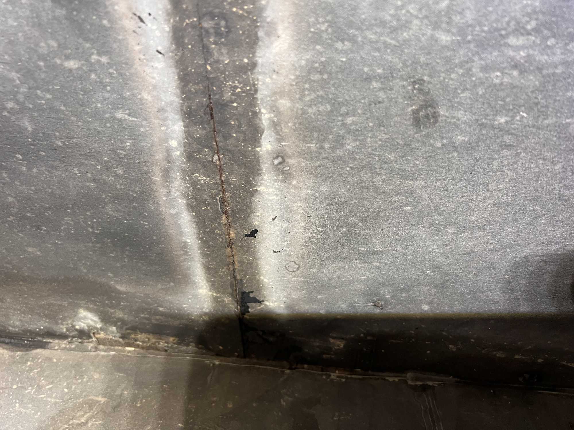

Hallo zusammen,bei meinem Hobby 650 FSe habe ich leider einen größeren Schaden festgestellt.
Ich vermute, dass der Frischwassertank undicht ist, da sich mittlerweile schon der gesamte Boden in diesem Bereich mit Feuchtigkeit vollgesogen hat und morsch ist.Wie auf den angehängten Bildern zu sehen, scheint das Wasser über längere Zeit ausgetreten zu sein ( vermutlich ein Haarriss ). Ich bin jetzt gezwungen, den Boden an dieser Stelle aufzuschneiden, um den Frischwassertank auszubauen. Dabei möchte ich mir auch die morschen Stellen im Boden genauer ansehen und diese anschließend erneuern.Meine Fragen an euch:
  1. Hat jemand von euch diese Arbeiten schon einmal am Hobby 650 FSe oder einem ähnlichen Modell durchgeführt?
  2. Gibt es spezielle Punkte, auf die ich beim Ausbau des Tanks achten sollte (Anschlüsse, Befestigungspunkte, Leitungsführung)?
  3. Tipps für den fachgerechten Austausch bzw. die Reparatur von morschem Bodenmaterial?
  4. Empfehlungen für Abdichtungen und Materialien, um zukünftig solche Schäden zu vermeiden?
Bin für jeden Hinweis dankbar, bevor ich mich an die Arbeit mache.Viele GrüßeAndre

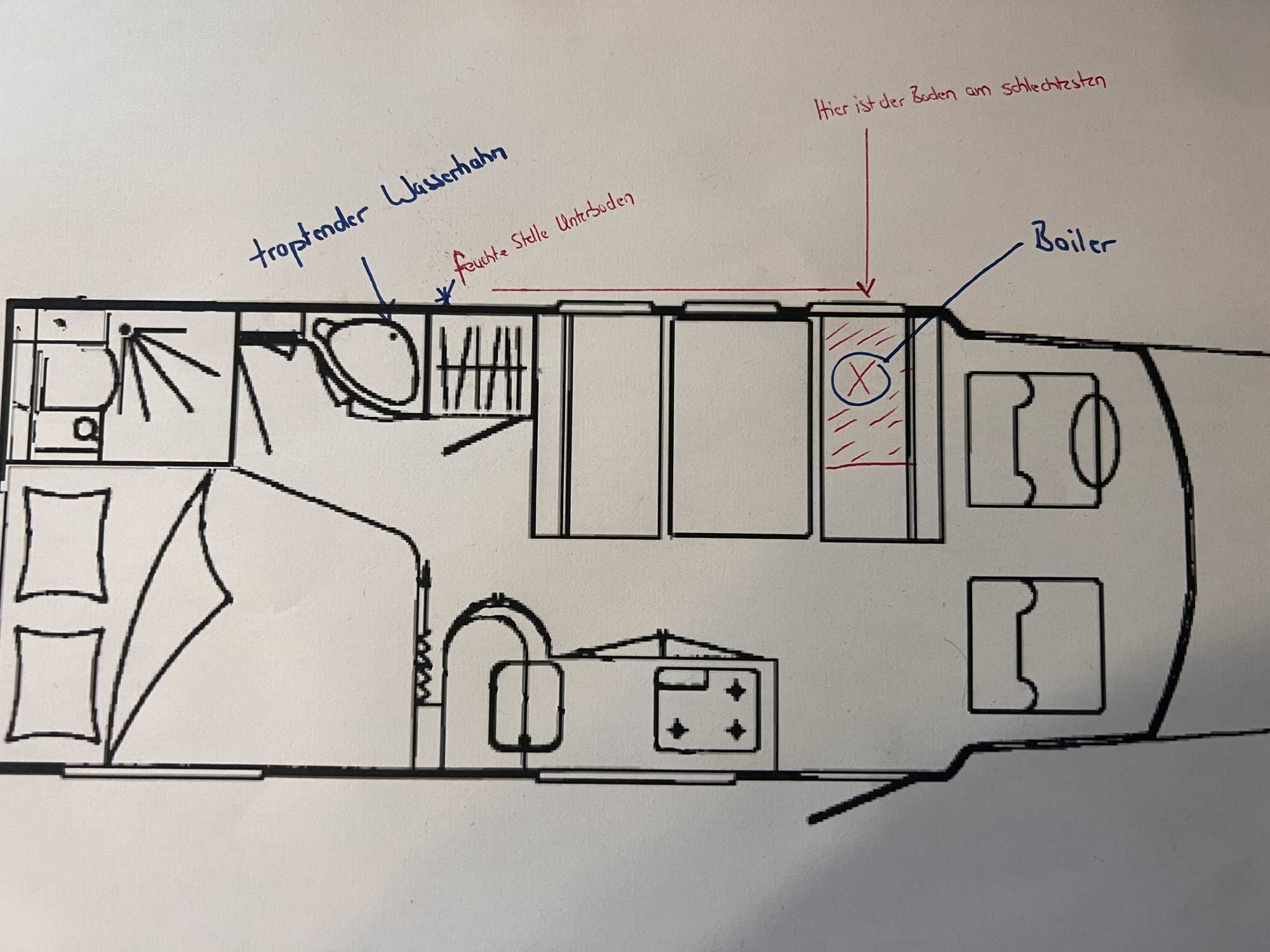

ich glaube mittlerweile nicht mehr dass es vom Wassertank kommt, da der Boden hauptsächlich unter dem Boiler ( Trumatic C6002 ) morsch ist.
Ich werde jetzt die Trumatic mal ausbauen um dort den Zwischenboden zu öffnen, da ich mit dem Endoskop leider oberflächlich nichts finden konnte.
Das Rinnsal oder ähnliches muss dann auch im Zwischenboden verlaufen da es eine Austrittsstelle gibt ( Fahrerseite vor dem linken Hinterrad ) also nach der Sitzgruppe.
Entlang der Wasserleitungen ist mir jedoch nichts aufgefallen.

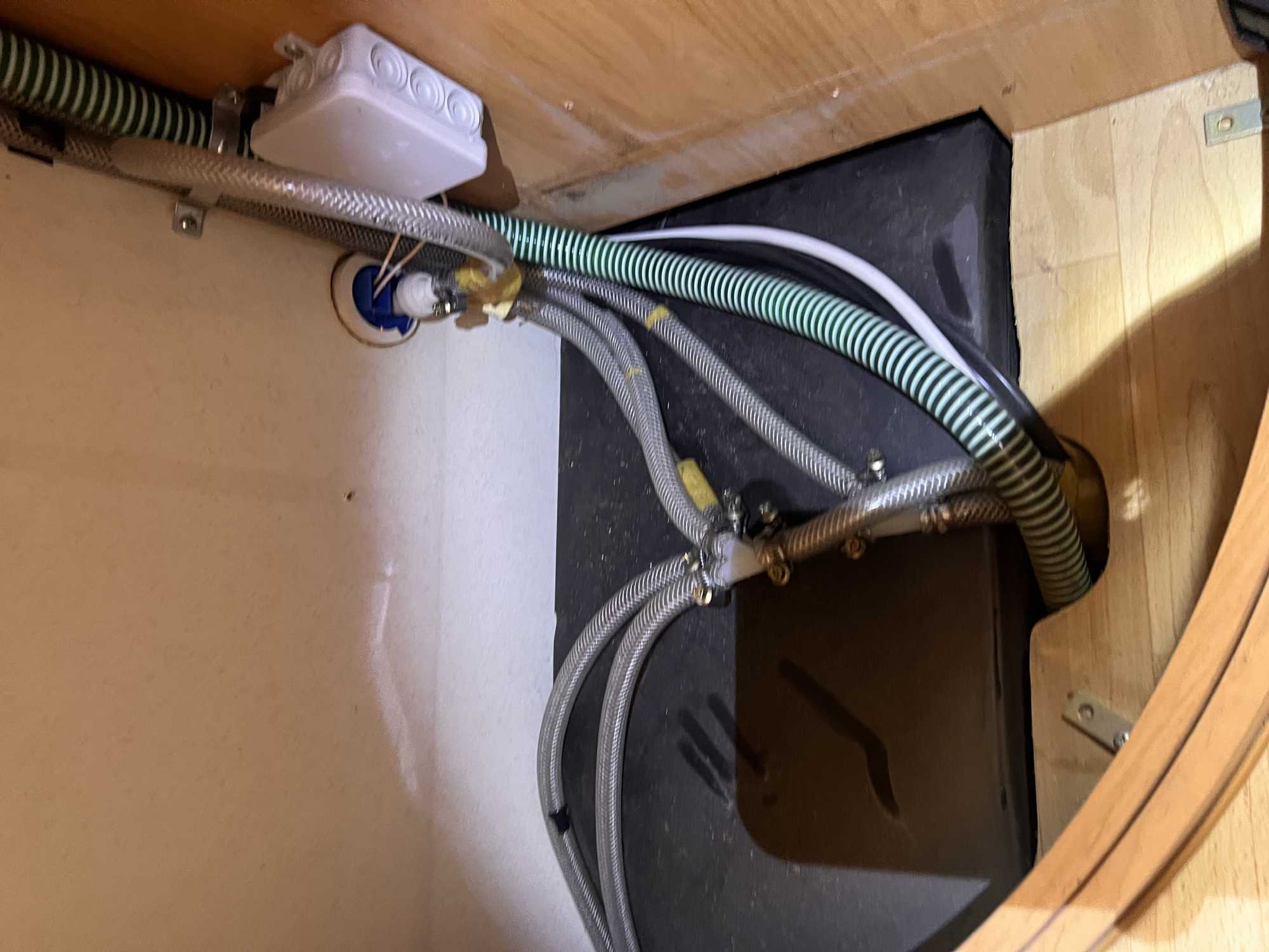

Danke dir für den super Tipp. Ich konnte jetzt heute herausfinden, dass das Waschbecken im Heck ( ganz leicht getropft hat ). Da auf dem System immer Druck ist, sind somit immer schleichend kleine Wassertropfen ausgetreten und entlang der Wasserleitungen nach unten geronnen haben sich in der Zeichnung hinter dem Radlauf ( Fahrtrichtung links ) gesammelt und sind dort auch ausgetreten.....
Glaubst du dass es möglich ist dass das Wasser sich seinen Weg nach vorne in Richtung Boiler gebahnt hat ( evl. ist das Womo hinten etwas höher als vorne )?

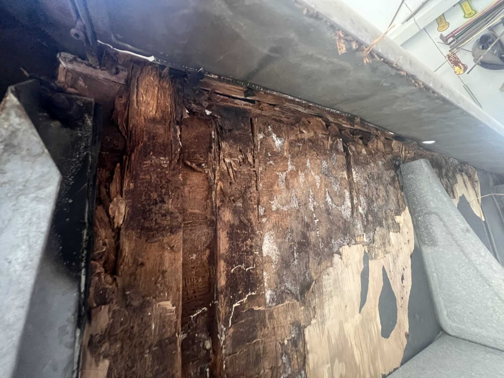

Vorne am Boiler ist der Boden wirklich schlecht und muss von mir auf jeden Fall getauscht werden, hinter dem Radlauf eventuell auch aber das Mittelstück ( zwischen Radlauf und Boiler ) ist noch ziemlich in Ordnung.
Ich konnte bei Betrieb am und unter dem Boiler keine Undichtigkeit erkennen, somit könnte es evtl. nur sein dass sich das Wasser schon seit Jahren seinen Weg gebahnt hat und ich es erst jetzt durch die tropfende Stelle am Radlauf entdeckt habe.....
Mich würde deine Expertise dazu mal interessieren.....

das ist doch schon mal einen Erkenntnis. Hilft Dir im Moment zwar nicht, aber bei Gelegenheit solltest Du Dich einmal mit der Entwässerung des Wassersystems beschäftigen.
Auch hier muss ich wieder sagen: nicht Glauben, sondern Wissen entscheidet. Möglich ist es, aber es kommt auch immer darauf an, wie das Fahrzeug geparkt ist. Wasser fließt immer bergab und mit einer Wasserwaage kannst Du prüfen, ob und wo es auf dem Boden hinfließt. Oft sind die Ducatos von Haus aus vorne niedriger. Deshalb fahren ja auch viele vorne auf Keile.
Mit Deinem letzten Foto kann ich nicht viel anfangen. Was soll es zeigen? Ich sehe eine Außendusche, kann aber nicht zuordnen, wo sie sitzt und was der schwarze Kasten ist. Auch irritiert mich die runde Schranktür. Demnach müsste es die Küche sein... und der Abwassertank?

Das letzte Foto sollte eigentlich nur den Schimmel an der Wand zeigen, dort ist das Wasser nach unten getropft --> unter dem schwarzen Kasten ist das linke Hinterrad, daran ist es dann nach unten gelaufen und hat sich dort dann gesammelt und dann seinen Weg nach vorne ( Richtung Boiler ) gebahnt.
Wenn ich den Boden ersetze, halte ich das ganze mal bildlich fest.

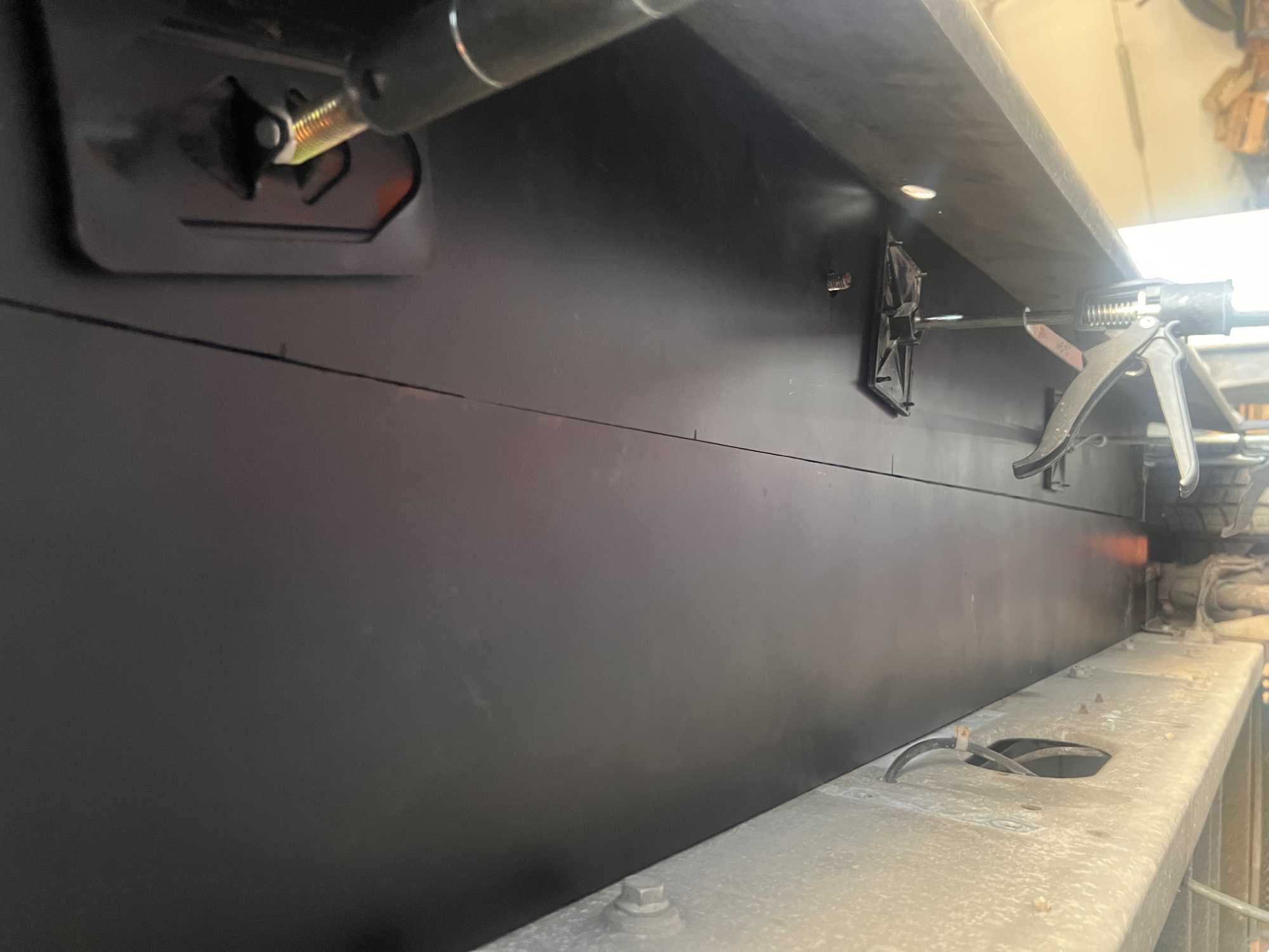

Der morsche Boden wurde großzügig ausgeschnitten und neu mit Siebdruckplatten verkleidet - Wenn der Kleber trocken ist wird das ganze noch verkittet und dann sollte es hoffentlich gut sein.
In diesem Zuge wollte ich auch gleich noch die Auspuffanlage ab dem KAT erneuern, leider konnte mein Händler des Vetrauens anhand der Fahrgestellnummer nur die Originalanlage für den Ducato bestellen, welche natürlich nicht passt. Hat evtl. noch jemand einen Tipp oder muss man sich den Auspuff selbst zusammenbasteln?
Beste Grüße

hast Du nur die untere Lage des Boden erneuert? Wie sah es denn darüber aus? Bezüglich des Auspuff: Schau mal bei Augustin nach. Die haben verschiedene Endrohre für Alko-Rahmen

Ob war alles trocken, ich habe nur die untere morsche schicht ca. 5mm abgetragen und dann die neue Siebdruckplatte verklebt und dann ringsherum abgedichtet. Ich werde aber trotzdem den Boiler einmal ausbauen um nochmal ganz auf Nummer sicher zu gehen, dass dieser auch wirklich dicht ist.
Danke für den Tipp mit Augustin

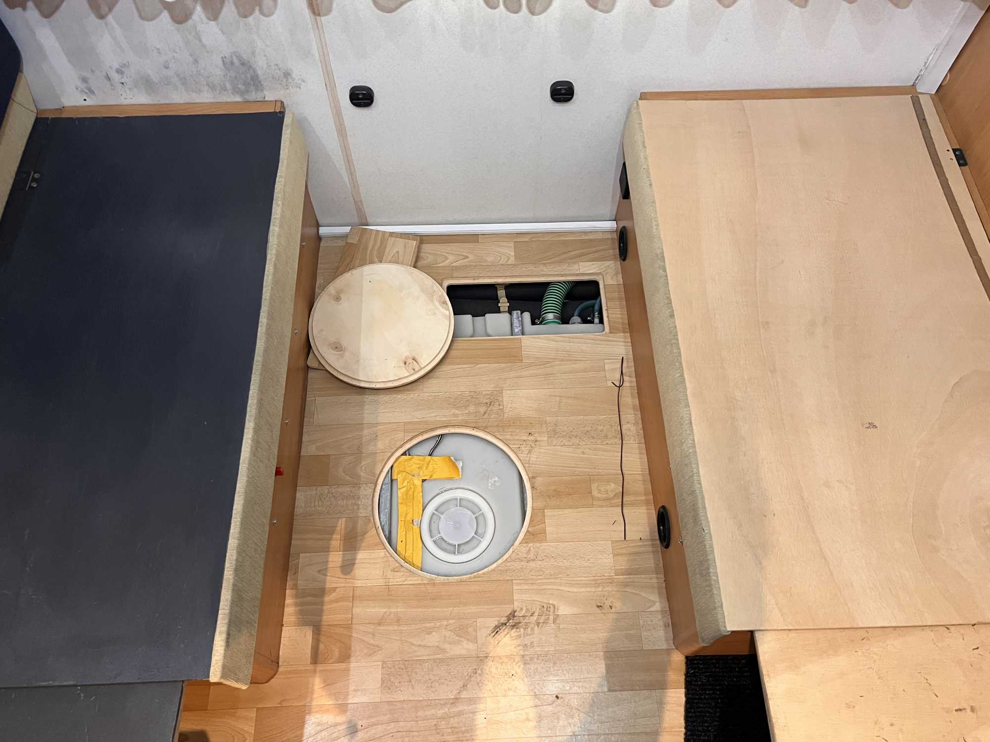

Irritiert hst mich dein foto mit der Reinigungsöffnung bei der Sitzgruppe.
Bei unserem 600 fm (gleicher grundriss, nur das heck ist andersrum, bett links..)
Ist dort der Abwassertank.
Im wassertank ist in der Reinigungsöffnung der Geber für den füllstand mit dran.
Zu den Hinweisen von wilfried ergänzend:
Zur verbindung zwischen Unter- und Oberboden (lichtes mass 210mm)
Wurden neben Hölzern auch profilbleche in edelstahl verwendet,
Z.b. unter der Duschwanne und im stehbereich vor der küche.
Lg klaus

der Abwassertank ist bei uns genau im "Flur" also ich Laufweg zwischen Sitzgruppe und Küche.
Mich würde mal interessieren ob dein Frischwassertank einen Ablasshahn hat?
Meiner leider nein und somit muss man ihn zum leeren immer mit der kleinen Pumpe leer pumpen ( also rüber in den Abwassertank )
