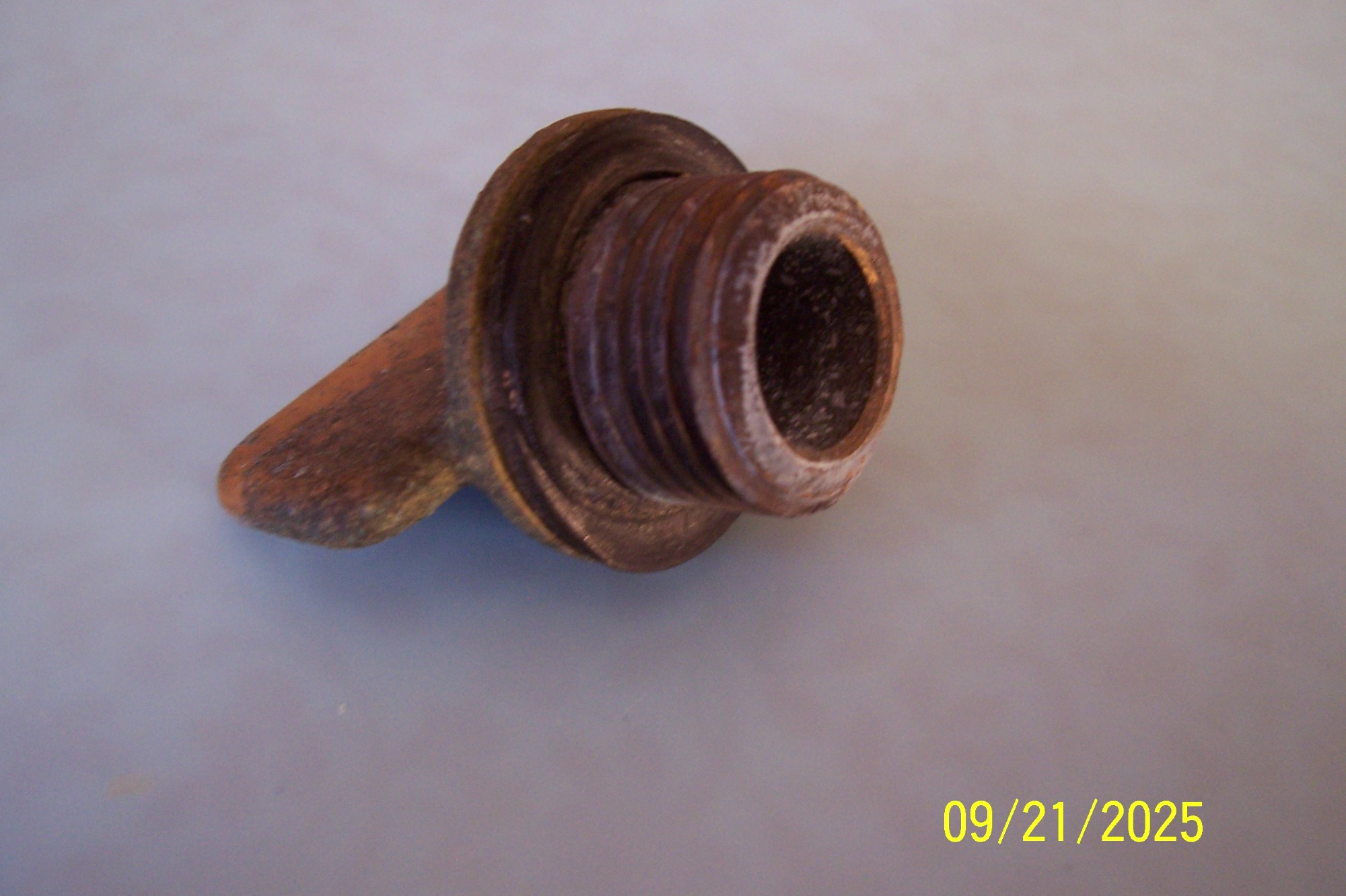

Hallo Andre'
werde dir meine Vesion vom Tankverschluss zeigen.
Der Stopfen ist 1/2 Zoll und wird von innen eingeschraubt, ohne unter den Hobby zu klettern.
Da du den Stopfen im Bild gezeigt hast kannst du ihn in dieser Machart wie gezeigt ersetzen.
Vergiss die Gummidichtung auf dem Stopfen nicht!
Du kannst auch in deinen vorhandenen Stopfen einfach eine Bohrung für einen Schraubenzieher oder sonstigen Dorn verwenden.
​​​​​​​Viel Erfolg beim Ändern deines Problems.

nun ja, ich wollte die Tipps umsetzen und jetzt zum Einwintern meinen Ablassstopfen im Frischwassertank entfernen.
Problem: Der Stopfen wurde wahrscheinlich noch nie entfernt und sitzt extrem fest. Ich habe schon alles versucht und bin nun kurz davor ihn rauszubohren..... hat das schonmal jemand gemacht?
Der Stopfen hat eine Vertiefung als wie wenn es einen passenden Schlüssel dafür gäbe.....
Freue mich auf eure Rückmeldungen.

Re: Undichter Frischwassertank - Boden morsch - Erfahrungen & Tipps gesucht
30 Okt. 2025 13:35
So, habs jetzt aufbekommen und werde mir nun einen neuen Verschluss besorgen. Thema ist hiermit geschlossen
07 Nov. 2025 19:09
Hallo Andre
für mich sieht es aus, als wäre da ein O-Ring unter dem Stopfen gewesen, der sich beim Anziehen desselben verschoben hatte und deshalb undicht wurde.
Normal ist da eine flache Gummidichtung besser und sie kann sich nicht verschieben wie ein O-Ring.
