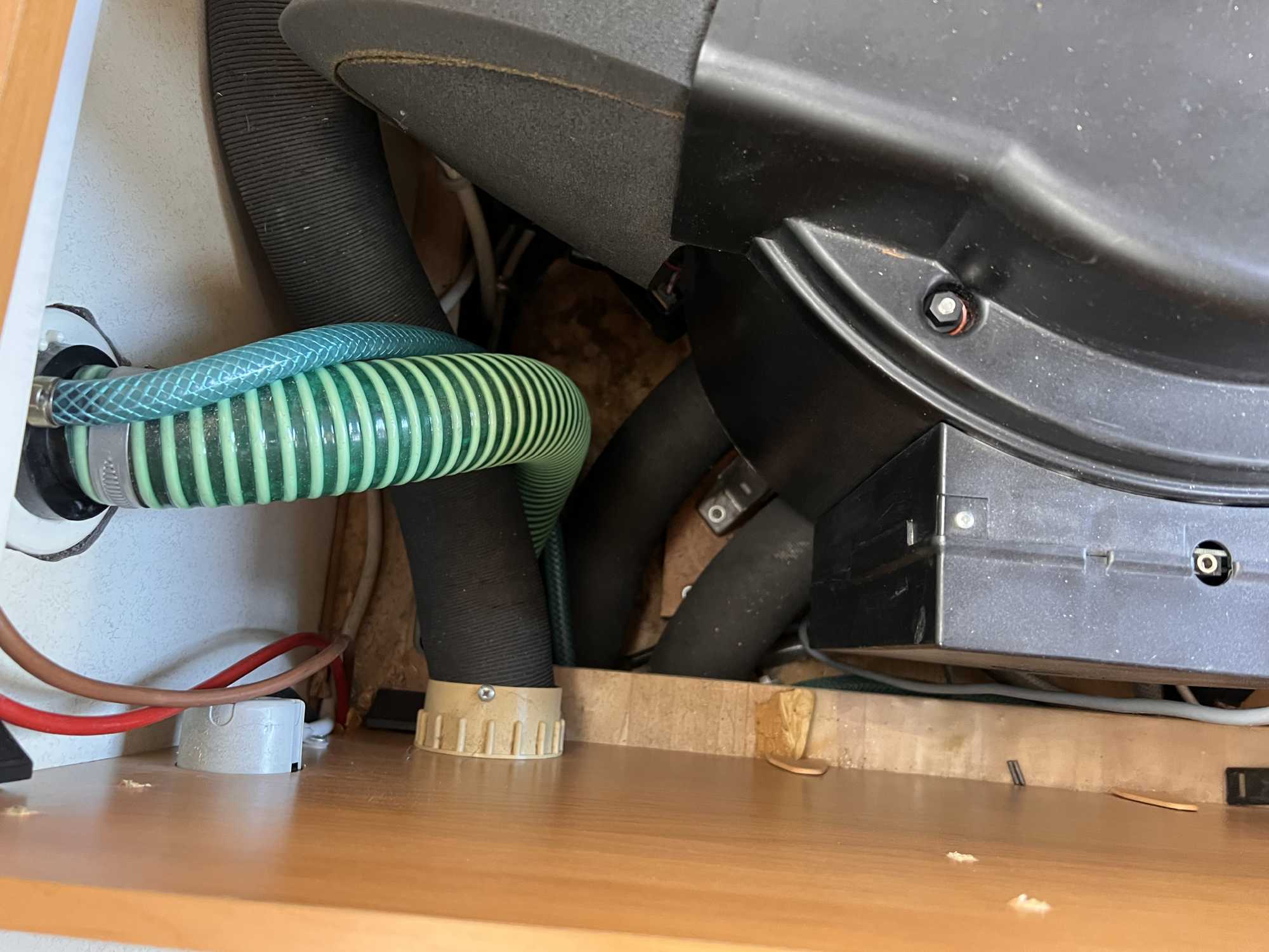

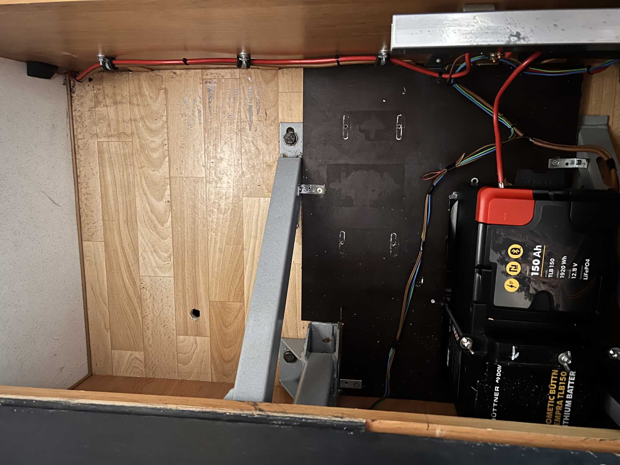

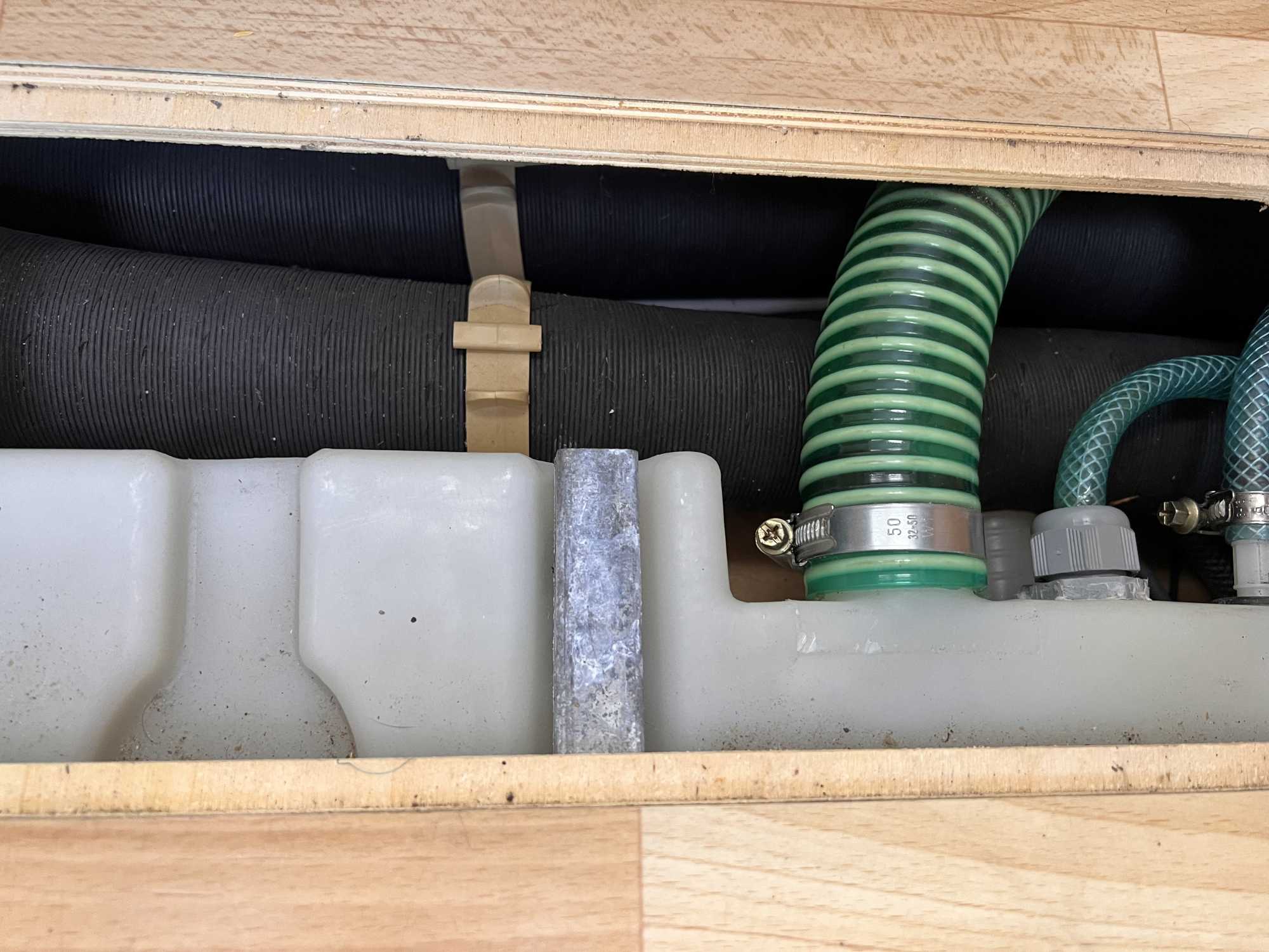

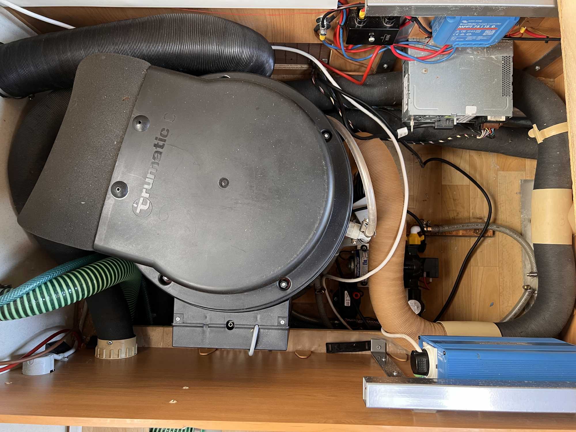

Hallo Klaus,1. Ausfahrt nach der Restauration verlief super. Ich habe jetzt auch nochmal alles durchsucht. Vielleicht kannst du mir noch einmal genau erklären wo du einen Ablasshahn für den Frischwassertank vermutest..... Anbei ein paar Bilder..... Ich bin leider nicht fündig geworden

Hallo Andreas,
danke für die Bilder.
Leider ist darauf hinsichtlich eines Ablasshahnes wenig zu erkennen.
Der Befüllschlauch (gelb-grün) und der Entlüftungsschlauch des Tanks sind gut neben der Truma zu sehen.
Auf dem Bild mit dem Tank ist auch der Entlüftungs- und der Ansaugschlauch der Pumpe gut sichtbar.
Vielleicht kannst Du noch ein paar Bilder machen von:
a) Innenleben Staukasten Sitzgruppe Fahrtrichtung
b) Innenleben Küche unterer Schrank neben dem Kühlschrank
c) Unterseite des Fzg. vorderer Bereich bis zur Eingangstür.

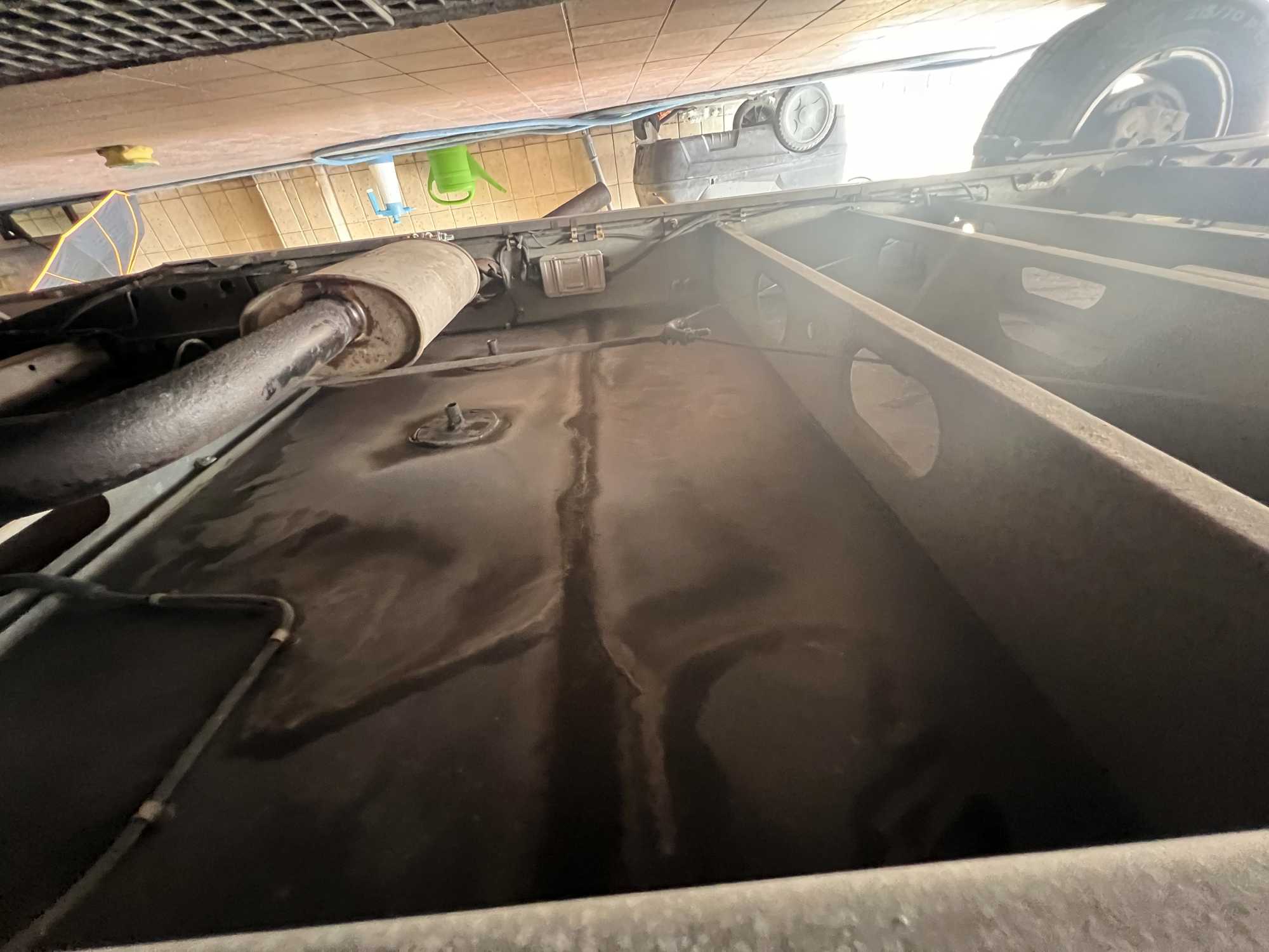

Bild Unterseite:
Im Bereich des Auspufftopfes siehst du 2 kurze Schläuche (Dicke wie ein Gartenschlauch).
Einer ist die Entleerung des Boilers, einer des Frischwassertanks.
Daher vermute ich, dass der Ablasshahn unterhalb des Gewirres der Warmluftschläuche der Truma versteckt ist.

wir kommen der Sache näher:
Bild Unterseite:

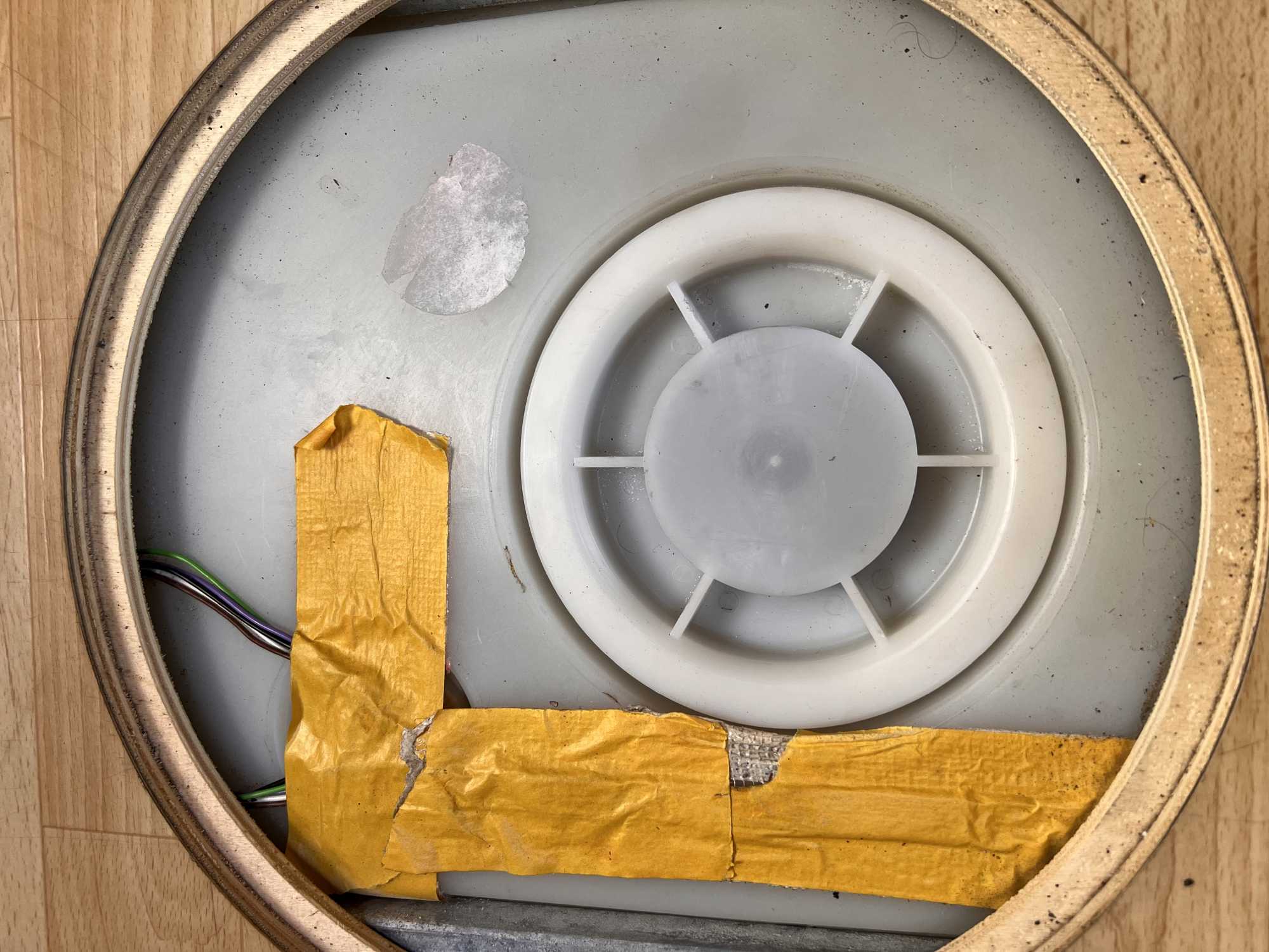

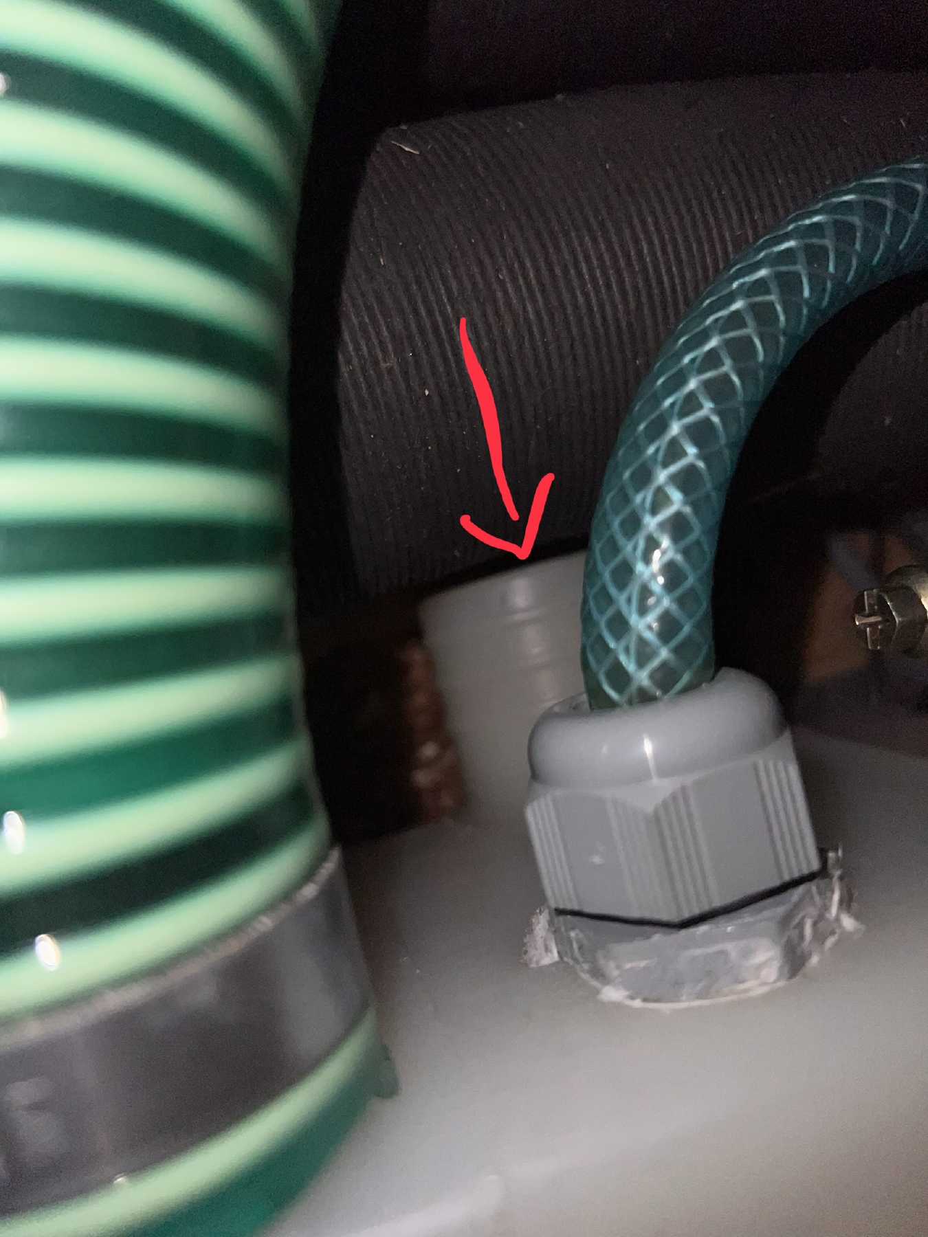

Hier auf dem Foto ist ein Ausgang markiert, der ist allerdings "blind" ( Frischwassertank ), vielleicht sollte dies ursprünglich als Außlass dienen..... Bin überfragt.

bei den älteren 600ern befindet sich der Entleerungsstutzen im Tank. Würde mich zwar wundern, aber eventuell ist es bei Dir auch so.

Da ist tatsächlich ein Gummistopfen zu sehen, allerdings habe ich bedenken wenn ich den ziehe, den Tank jemals wieder dicht zu bekommen.
Der wurde wahrscheinlich noch nie entfernt....
Wenn jemand mal seinen Tank von innen fotografieren könnte, dann würde ich es mal abgleichen.

ich habe den Stopfen innen entfernt und von unten einen Absperrhahn auf den Schlauch gesetzt. So kann ich nun von außen entleeren.

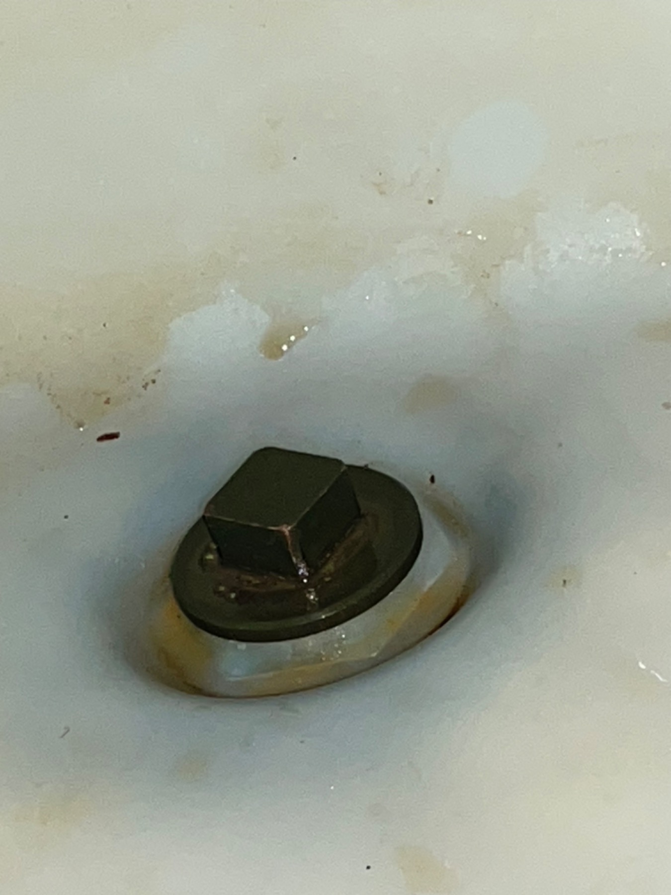

16 Sep. 2025 20:01 - 16 Sep. 2025 20:11Hallo André,Wenn jemand mal seinen Tank von innen fotografieren könnte, dann würde ich es mal abgleichen.
bei unserem Hobby (Baujahr 1987) sieht der Blindstopfen im Frischwassertank so aus:
Gruß Daniel
