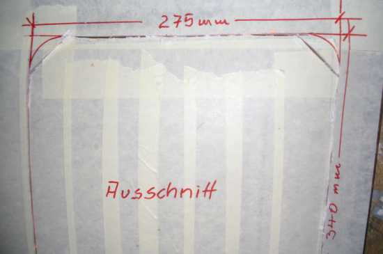

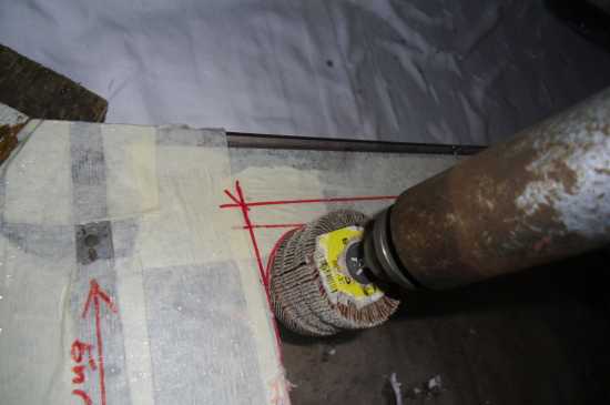

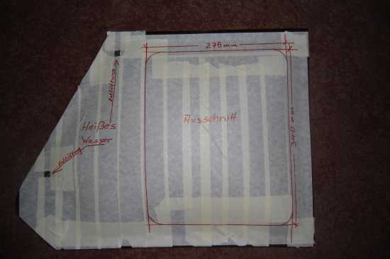

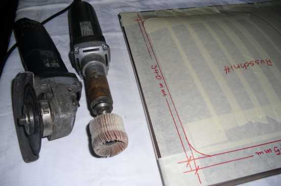

auch ich möchte meine Lösung zu dem Thema-schwergängige Schiebefenster- an Euch weitergeben. Ich habe in Braunlage die Lösung bei Maxe gesehen und war begeistert. Als wir wieder Zuhause waren bin ich sofort angefangen. Schiebefenster ausgebaut, wie Maxe geschrieben hat. Plexiglas "getönt" vom Baumarkt besorgt und zugeschnitten. Als ich die Scheibe probeweise reingesteckt habe konnte man einen Farbunterschied sehen, ich war gar nicht zufrieden. In der Nacht danach kam mir die Idee: mit der Plexiglasscheibe habe ich sowieso keine Doppelverglasung außerdem fehlte die Optik der gewölbten Scheibe. Also schneide ich die innere aufgeblähte Scheibe heraus und nur so viel wie nötig, das Prüfzeichen sollte noch erhalten bleiben( Splittergutachten). Jetzt war die Frage, womit ich den Ausschnitt mache. Ich habe mich für meine kleine Flex und den Fingerschleifer entschieden.Beim Schneiden von Kunststoff wird dieser heiß und flüssig. Damit die zweite Scheibe nicht vollgespritzt wurde habe ich vor dem Schneiden heißes Wasser( heiß, damit der Kunststoff etwas geschmeidig wird) in die Luftlöcher( Plastikstopfen) eingefüllt. So, den Rest sagen hoffentlich die Bilder. das Fenster lässt sich wieder leicht öffnen und schließen.

saubere Arbeit! Aber so ganz habe ich das noch nicht verstanden. Warum hast Du da ein Loch reingeschniten? Weil die innere Scheibe geschliffen hat?

Ja genau so war es.Die innere Scheibe war sehr stark nach innen ausgebäult.
Auf der anderen seite werde ich das auch noch machen
Wir wollten es erstmal testen.Meine Absicht war,die äussere Optik zu erhalten
