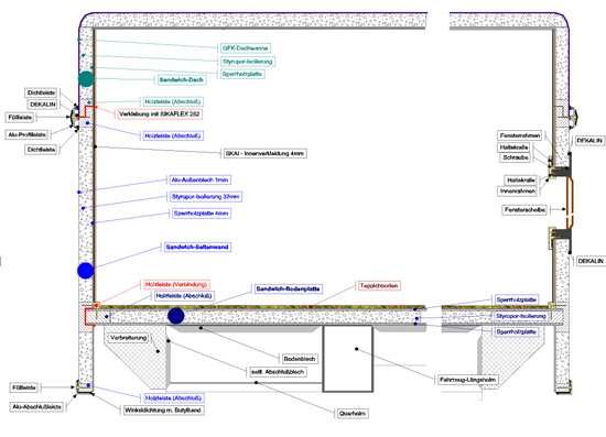

in den letzten Tagen wurden hier wieder einige Projekte mit elemetarem Charakter begonnen. Für viele ist dies absolutes Neuland.
Da es vom Hobby-Wohnwagenwerk leider keine Aufbauzeichnungen des Hobby 600 mehr gibt, habe ich vor geraumer Zeit mal begonnen, den Aufbau des 600er schematisch darzustellen. Dabei konnte ich auch die Erfahrungen von Lars mit der Bodensanierung mit einfließen lassen.
Die Zeichnung ist bewußt nicht maßstäblich. Die Rundungen der Seitenwände habe ich ebenfalls weggelassen. Eigentlich fehlt noch die Dachhaube, aber ich denke im Moment ist es für Mario und Marc vielleicht wichtiger, den grundsätzlichen Aufbau gezeigt zu bekommen.
Die Datei befindet sich auch als pdf im Download.

Re: Aw: Kleine Hilfe für alle Neuaufbauer
22 Okt. 2009 22:48 - 22 Okt. 2009 22:49
Erster - Danke!
/EDIT: Zweiter ...lahme Handyverbindung
Sieht wirklich super aus.
Ich werde mir es in Ruhe ansehen, bevor es morgen mit Bedacht und einer Baustütze an die linke Wand geht - versprochen :evil:
Letzte Änderung: 22 Okt. 2009 22:49 von acidjunkie1.

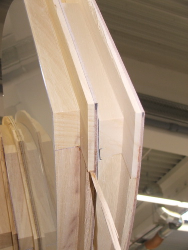

geronimo11 schrieb:
Moin Florian, das siehst Du genau richtig. Diese Verbindungsart wird auch bei heutigen Womos noch angewand. Auf dem folgenden Foto siehst Du mehrere Seitenwände mit Alkoven im Hobby Wohnwagenwerk.sehe ich das richtig, sind das zwei L-förmige Holzleisten welche am Dach-Seitenwandübergang ineinandergreifen?
- larsg
- Beiträge: 282
- Thanks: 4
23 Okt. 2009 09:02
geronimo11 schrieb:
Hallo Florian,
ja. Die sind dazu noch nicht ganz symetrisch. Da man vermutlich das Dach niemals wieder abnehmen wird/will, dann man beim Austauschen diese dann allerdings auch durch eine Leiste ersetzen, wenn eh beide morsch sind.
Ich habe das von Fall zu Fall entschieden.
Grüße,
Lars
Gruss Florian
Hallo Florian,
Grüße,
Lars
08 Apr. 2010 21:57
Hallo Lasse,
immer nur soviel erneuern, wie tatsächlich faul ist. Dann allerdings versetzt arbeiten. Will heißen: immer eine Überlappung mit dem gesunden Material schaffen.
Die Maße der Wand findest Du in der Aufbauzeichnung .
Wenn Du DEKALIN oder etwas anderes brauchst, kann ich es Dir schicken. Musst mir nur die Menge sagen.
