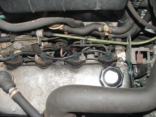

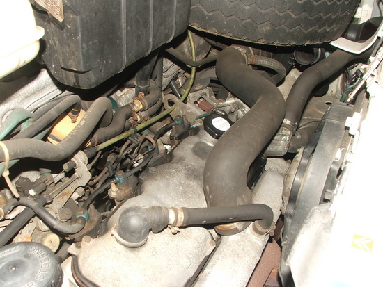

speedy75 schrieb:
das ist genau umgekehrt. Fahrgestell und Führerhaus sind gleich. Der Motor ist komplett anders. So sitzt beim Ducato die Einspritzpumpe vorne, beim Peugeot hinten...nur so als Beispiel.
Hallo Günter,wenn ich richtig informiert bin, sind Motor und Getriebe bei Fiat, Peugeot und Citroen gleich (Euromotor), nur der Aufbau (Fahrgestell und Führerhaus) unterscheiden sich.

- Beiträge: 6230
- Thanks: 3079
Re: Aw: Peugeot oder Fiat Ducato?
06 Apr. 2010 12:22
Hallo Günter,
nachfolgend mal zwei Bilder von einem Peugeotmotor. Wer den Ducato kennt, sieht den Unterschied. Übrigens heißt es Eurochassis und nicht Euromotor. Bei Mario haben wir dann beste Gelegenheit uns mit dem Theam auseinanderzusetzen. Christoph lässt an seinem Peugeot die Zahnriemen wechseln.
