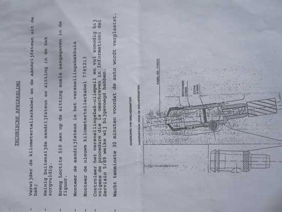

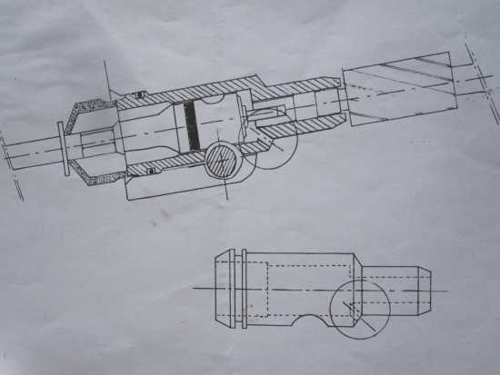

Hobbytreiber schrieb: Das einigste was mir aufgefallen ist,ist ein leichter Ölverlust an der Tachowellenverschraubung (habe ich abgedichtet mit Silikon aus dem Triebwerksbau)
Ich habe eine alte Zeichnung bekommen, wo eine Änderung auf den Tachowellenverschraubung ist.
Dies im Zusammenhang mit Öl-Leckagen entlang des Laufwerks.
Es muß ein kleines Loch in der Verbindung gebohrt.
