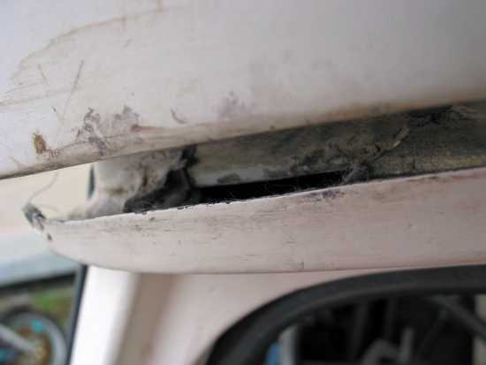

ich hatte ein ähnliches Problem, allerdings auf der linken Seite.
Bei mir war in der Regenrinne eine Durchrostung. Dort kam das Wasser rein und ist dann an der A-Säule runter auf den Radkasten.
Ich habe auf beiden Seiten die gesamte Regenrinne mit Sika schräg ansteigend ausgefüllt und das Problem war beseitigt.
Auf dem Bild kannst du die Stelle sehen, nachdem ich die Roststellen entfernt habe. Das passt auch zur Verwindungstheorie.
Grüße aus Hamburg
Gerd
