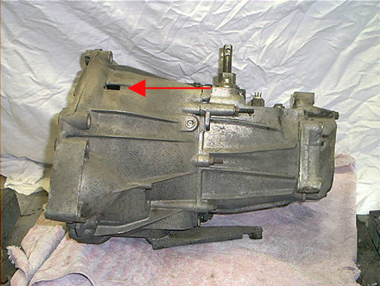

schöne Sche... , aber so etwas ähnliches ist mir auch schon passiert. Motor auf keinen Fall mehr starten. Die entscheidende Frage ist allerdings: IST DER ZAHNRIEMEN NOCH DRAUF, ODER IST ER SCHON GERISSEN?
Die Öffnung im Getriebe kannst Du von oben sehen:
Dort blickst Du auch das Schwungrad und siehst die Markierungen:
Ich habe mir allerdings von Mario sagen lassen, dass es auch Schwungscheiben mit mehreren Markierung gibt, da sie wohl auch in verschiedenen PKW verbaut wurden.
Entscheidend ist, das die 3 Markierungen (Nockenwelle, ESP und Kurbelwelle) alle übereinstimmen... und immer rechts rum drehen, nicht zurück!
Du kannst bei der Kurbelwelle auch nach dem Nocken in der Riemenscheibe gehen. Wenn die Scheibe ab ist und der Motor im OT steht, ist der Nocken unten.
Dann hoffe ich mal, das der Riemen noch drauf ist und sich der Schaden in Grenzen hält. Viel Erfolg!
