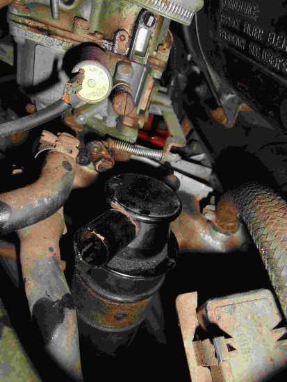

Also...anbei ein PDF, die Pfeile zeigen die Trennstelle zwischen Deckel und Gehäuse.
Am Deckel hin und her drehen, da ist ein Dichtring aus Gummi drin, der löst sich dann.
Wenn der Deckel ab ist, kommt ein Sieb zum Vorschein, da kann man dann Öl reinkippen.
aber langsam, sonst kann die Luft unten aus dem Gehäuse nicht entweichen und es gibt Sauerei
Gruß Udo
SumSumJoJo schrieb: Wir haben es geschafft! Es ist wirklich der Deckel mit den makierten Pfeilen....er war so was von bombenfest! Ich dachte eben mein Mann reißt das ganze Ding aus dem Motor aber dann ging der Deckel ab! WOW :1723:

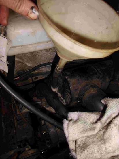

Ich habe mir das erstmal so gelöst:
Also über die Entlüftung Ventildeckel eingefüllt.
Öl kommt auch an :750:
Was mich gefreut hat, die angegebenen Öleinfüllmengen (leider nicht in der Betriebsanleitung, sondern nur in dem Werkstatthandbuch zu finden) haben mal gestimmt.

Hallo zusammen, der schwarze Deckel, den ihr auch mit den grünen Pfeilen markiert habt, ist der Öleinfülldeckel.
der sit nur draufgesteckt und wahrscheinlich festgeklebt.
Versucht mal das Ding hin- und her zu drehen, dan geht der schon los.
Beim einfüllen langsam machen, sonst schwappt die Brühe oben raus.
Gruß Udo
Hallo Susanne ich würde mal sagen schaut mal unter dem Luftfiltergehäuse nach denn die meisten Fahrzeuge die ich kenne haben am Ventildeckel den Öleinfüllstutzen ,würde mich nicht wundern wenn man den mit dem Luftfilter zugebaut hat.Gruß Thorsten

Wenn es so ähnlich bei euch ausschaut ist es der Deckel oben auf dem Motor.
Schlimmstenfalls bzw. wenn notwendig am Ölmessstab mit Trichter und Schlauch das Öl einfüllen, dann zur Werkstatt und fragen.
Hallo Wilfried, das scheint ein Ölabscheider zu sein (denk ich mir zumindest erst einmal, kann auch falsch sein).
Hallo SumSum, mach doch mal ein Foto vom Motorraum wenn die Haube offen ist und du einen Meter vorm Auto stehst.

Dieser Deckel geht nicht ab! Mein Mann hat´s versucht aber das Ding rührt sich nicht. Da ist man wirklich aufgeschmissen.
