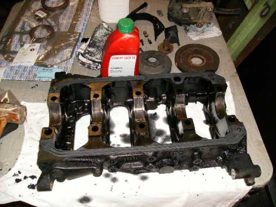

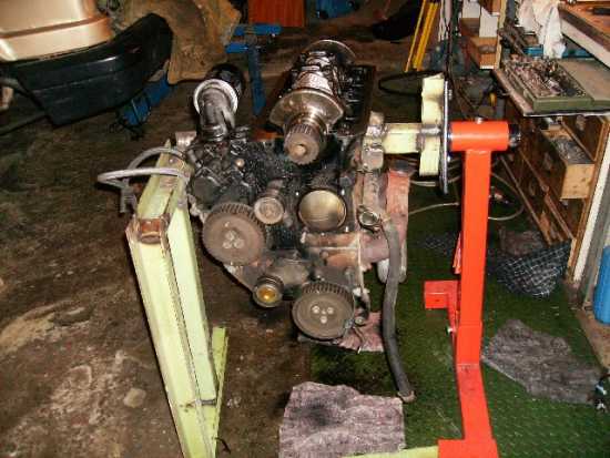

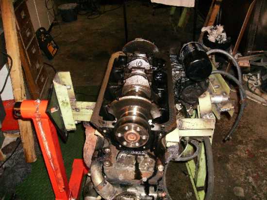

Hallo alle miteinander,
so, der Motor ist wohl soweit dicht, hoffe ich jedenfalls. Konnte ihn ja noch nicht laufen lassen. Aber nun das nächste Problem. Die Simmerringe am Getriebe (Antriebswellen). Die Tripodgehäuse lassen sich nicht ziehen. Gut denke ich, lese ich mal Internet. Ist nett im Internet. Das Problem ist reichlich beschrieben. Stehen dann so Sachen wie: „Mit Meißel zwischen Gehäuse und Tripod“ hab ich gemacht. Nix geht. „Rohe Gewalt“. Hab ich versucht, bin wohl nicht gewalttätig genug. Habe auch Angst, mit zu viel Gewalt das Getriebegehäuse zu zerstören. Dann hat einer geschrieben: „Von innen die Deckel der jeweiligen Wellenstümpfe entfernen und den Sprengring dann mit Draht rauspopeln“. Hab ich das Gehäuse aufgeschraubt. War dann erst mal geplättet weil keine Dichtung zwischen den Schalen war. aber gut, das kann ja sein. Weiß allerdings noch nicht, wie ich das wieder dicht kriege. Differential herausgehoben und das Tellerrad (12 Schrauben) abgeschraubt. Dann kann ich auf das Innere des Tellerades sehen und finde tatsächlich einen Blechdeckel der den Kanal zur Keilwelle verschießt. Die andere Seite hab ich noch nicht weiter auf gepfriemelt. Die Planetenräder (sind ja eigentlich keine) sitzen auf einem Kreuz. Das scheint mit drei Schrauben befestigt. Gingen nicht so einfach auf, hab ich dann erst mal gelassen. Während ich so denke gut, Deckel raus, Ring rauspopeln, Keilwelle ziehen, fertig geht mir durchs Resthirn. Wenn ich den Deckel da raushebel ist er kaputt. Neuen Deckel habe ich nicht. Wenn da aber kein Deckel drin ist, dann brauche ich keine neuen Simmerringe mehr. Weil dann ja das Öl einfach an den vielen kleinen Zähnen der Keilwelle entlang direkt und ohne sich durch den Spalt am Simmering quetschen zu müssen die Freiheit erlangt. Ne, hab ich dann gedacht, ich kauf doch nicht das teure Öl, kippe es ins Getriebe um es dann direkt in der Landschaft zu verteilen. Nun hab ich ja schon fast meinen ganzen Urlaub verschraubt. Fast drei Wochen jeden Tag, ok, keine volle Schicht aber doch immer so ein paar Stunden. Immer bis es mir zu kalt wurde. Auf jeden Fall hatte ich jetzt keine Lust mehr. Kalte Füße bis zum Hals usw. Gibt es noch eine Idee, wie ich die Tripoden aus dem Getriebe zerren kann. Versucht habe ich bisher: Meißel zwischen Tripod und Gehäuse, Brechstange, (Montierhebel), Trenngabel, Selbst den Versuch, einen Schlagauszieher zu basteln habe ich hinter mir.
Für jeden neuen Tipp dankbar.
Herzlichst grüßt aus dem hessischen Ried
Euer
Lothar

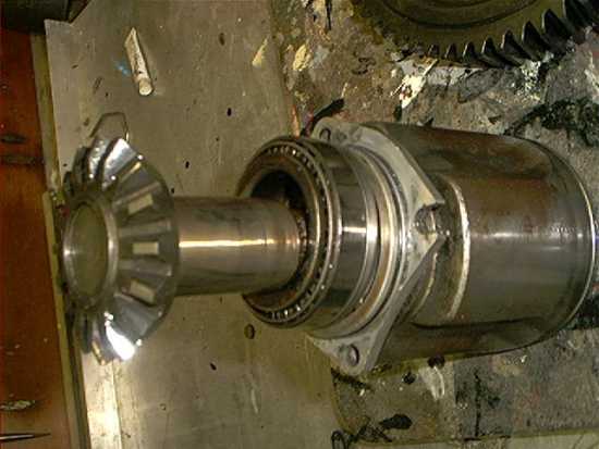

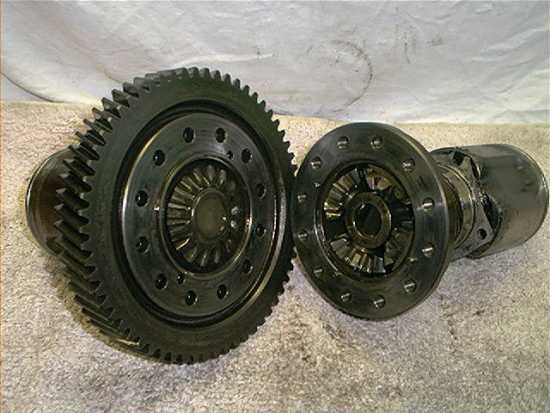

13 Dez. 2012 15:37 - 13 Dez. 2012 15:37Hallo Lothar,Magur schrieb: Das Problem ist reichlich beschrieben. Stehen dann so Sachen wie: „Mit Meißel zwischen Gehäuse und Tripod“ hab ich gemacht.
dann bist Du ja schon auf dem richtigen Weg. Ich stand auch mal vor solch einer Situation. Das Ergebnis siehst Du in den folgenden Bildern:
Wie Du siehst war die Verzahnung "nur" festgerostet. Spühe reichlich Rostlöser rein, lasse ihn wirken, gib leichte Schläge seitlich auf die Welle, wieder Rostlöser und wieder wirken lassen und dann..... und dann irgendwann 2 Meißel zwischen Gehäuse und Welle und ein beherzter Schlag und raus sind sie.
Viel Erfolg.

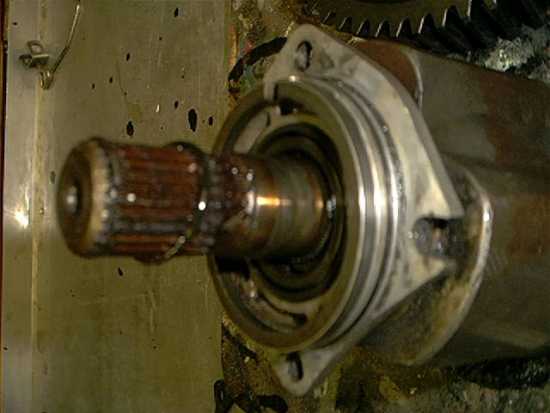

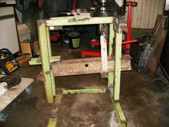

I give up. Ich habe nun alles versucht. Die Dinger kommen nicht raus. Selbst mit anschweißen eines Gleithammers am Tripodgehäuse und der im Bild zu sehenden Hydraulikgewaltkonstruktion geht nix. Da waren jetzt die letzten Versuche. Nun werde ich in den Apfel, den sauren beißen. Ich werde eine Werkstatt belästigen. Mit dem ganze Getriebe. Weil: Noch mehr Kraft kann ich nicht einsetzten. Da die Feinverzahnung der Tripoden ca. 1mm Axialspiel haben, also in der Längsachse hin und her geschoben werden können gehe ich mal davon aus, dass die Federringe am Ende der Wellen verkeilt sind. Die von mir einbringbare Kraft in Axialrichtung reicht nun weder aus, die Federringe in die Nut zu pressen, noch die Federringe oder das Wellenende zum Abreißen zu bringen. Also ist für mich jetzt Ende der Fahnenstange.
Mal schauen, was mich der Spaß kosten wird.

Hallo lothar, versuch doch noch einen zweiten wagenheber. Dann kannst du auxh hin und her drücken. So wie wackeln mein ich. Und es drücken noch ein paar tonnen mehr. Viel erfolg.
Auf deinem bild sieht es verkanntet aus.
