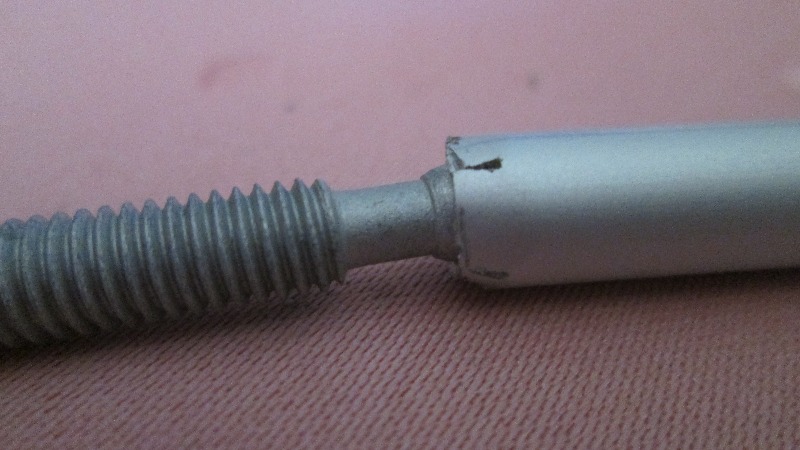

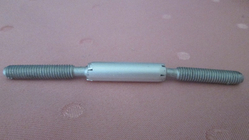

muss in den kommenden Tagen mit meinem Hobby Bj. 86 zum TÜV. Habe aber Probleme mit dem linken Scheinwerfer und dessen Kunststoff Verbindungsstücken der Leuchtweitenregulierung. Da der Scheinwerfer neu erstanden werden musste, waren ja jeweils zwei Gewindestücke mit Kugelkopf dabei. Bei mir sind aber die Kunststoff Verbindungsröhrchen kaputt, die zwischen Stellschraube und Scheinwerfer montiert werden. Ich sehe nicht ein, dass ich dafür 18 Euro pro Stück bezahlen soll, bin ich auf die Idee gekommen, mir selbst welche zu basteln.
Dazu benutzte ich ein Alurohr mit 8 mm Außendurchmesser, das auf eine Länge von 30 mm zugesägt wurde. Zur Aufnahme der Kugelköpfe wurde das Rohr mehrmals an den Enden eingesägt, der Kugelkopf eingesetzt und das Rohr mit einer Zange zusammengepresst. Damit das Rohr nicht sich nicht verschieben kann, wurde innen eine Feder aus einem Kugelschreiber eingefügt, die ich vorher etwas gestreckt habe.
Ich hoffe, dass das Bild mehr Aussagekraft hat.
