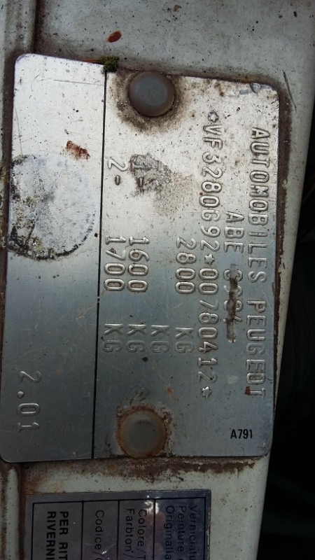

Liebe leute,
ich habe ein Problem, denn ich habe herausgefunden, dass das Maximal Gesammtgewicht überhaupt nicht ausreicht.(mit max 2800 kg (und das steht am Autopapiere) kann man kaum nichts mitnehmen. Aber in der Verkaufsbroschüre zeigte sich jedoch die Option, das Gewicht (J5 2.5td '91) auf 3100 Kilo (statt 2800) zu erhöhen. Ich frage mich, wie ich mit meinem hobby600 überprüfen kann, ob diese Anpassung vorgenommen wurde?? (Wenn ich die Achslast addiere, bin ich sogar noch höher...3300kg)
Vielen dank, und Frühling grussen aus die Niederlanden,
Stan
Stan

14 Feb. 2019 22:19Hallo Stan,artyvisual schrieb: Ich frage mich, wie ich mit meinem hobby600 überprüfen kann, ob diese Anpassung vorgenommen wurde?
das steht auf dem Typenschild im Motorraum.
Zum Hintergrund: In den 80er Jahren gab es (so ähnlich wie heute bei 3,5 t zGG) eine Grenze von 2,8 t. Darüber galt eine Geschwindigkeitsbeschränkung auf 80 km/h und weitere Einschränkungen (Nachtparktafel usw.). Also versuchte man als Hersteller unterhalb dieser Grenze zu bleiben, obwohl das Fahrzeug technisch für 3,1 t gut war.
Zum konkreten Fall: Für den Ducato gab es Unbedenklichkeitserklärung von FIAT , die man zusammen mit einer Bescheinigung von Hobby und einem geänderten Typenschild beim TÜV vorzeigen musste und schon hatte man ein zGG von 3,1 t.
Leider weiß ich nicht, ob solche Bescheinigungen auch für den Peugeot erhältlich sind, oder ob die Bescheinigungen von Fiat anerkannt werden.

Hallo , es gibt auch von Peugeot eine Bescheinigung ( im Netz gefunden ) hiermit habe ich unseren Peugeot auflasten lassen auf 3100 Kg ohne Veränderung. Es brauchte nur die Bescheinigung und ein neues Typenschild im Motorraum.
Bei Bedarf kann ich die Bescheinigung noch mal suchen.

Hallo hier der Link zu der Auflastung
peugeot-de-de.custhelp.com/euf/assets/im...tgewicht_3100_kg.pdf
Gruß Bernd
Gruß Bernd

Leider haben ich nicht ein gleichen Ident.nr (VF3280G92), aber ich haben am selbsten website gefunden!
Und fur anderen typen:
geamgewicht J5
Ich gehe es versuchen wie so bei unseren TUV, der RDW!
