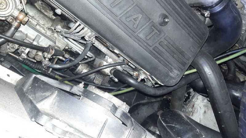

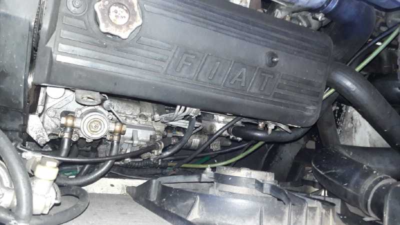

Daher meine Bitte: kann Jemand von Euch ein paar Bilder vom Motorinnenraum machen, damit ich sehen kann wie der Gaszug richtig verlegt wird?

21 Apr. 2020 19:45Hallo Raul,rbusalt schrieb: Daher meine Bitte: kann Jemand von Euch ein paar Bilder vom Motorinnenraum machen, damit ich sehen kann wie der Gaszug richtig verlegt wird?
es hat etwas gedauert, bis ich Gelegenheit für Fotos hatte:
Der Gaszug lässt sich an jeder Stelle mit dem Daumen durchdrücken. ....und einen Choke hatte meiner noch nie!
