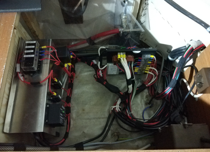

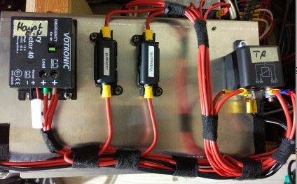

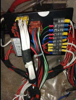

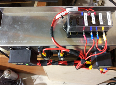

Hi nun will ich mal wieder ein Update spenden,
Ich habe das Ladegerät und alle anderen Sicherungen und Trenner auf ein Passendes Gestell gesetzt und alles schlussendlich verdrahtet.
So sieht es jetzt im rechten Kasten der L-Sitzgruppe aus.
Stellen sich einige von euch sicherlich die Frage warum ich so viel Platz verschenke. Nun das ist nur Vorübergehend. Ich will die L-Sitzgruppe in eine Kombi Sitzgruppe Umbauen. Aber das ist ein Anderes Thema und im Winter fehlt mir gerade die Zeit, da wir gleich am Anfang der Session starten wollen.
Der Bordcomputer, Solarcomputer und die Fernbedienung für das Ladegerät haben ihren Platz eingenommen und sind Programmiert.
Jetzt wird langsam Licht im dunklen.
Grüße
