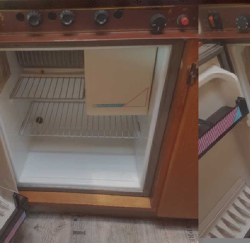

Zum Kühlschrank:

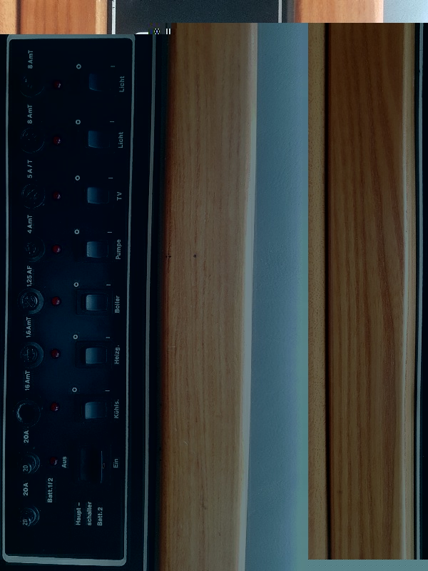

Bedieneinheit mit der kaputten/fehlenden Sicherung des Kühlschranks:
Dazu kommt jetzt noch, dass ich bei ca 1 Stunde Aufenthalt ohne irgendwelche Stromquellen angeschlossen gehabt zu haben schon keinen Strom mehr habe...

zu den Bildern gilt das im anderen Beitrag schon geschriebenen. Ich kann aber soviel erkennen: Das ist der "normale" Kühlschrank mit Piezzo-Zündung. Der funktioniert auch ohne Strom. Die 12V sind eh nur Alibi und kühlen nicht wirklich. Sicherungsträger kann ich Dir mit der Post schicken. Wenn Du Glück hast, passt der Deckel, wenn nicht muss Du halt komplett wechseln. Würde ich aber erst mal nicht machen, das der Kühli auf 12V eh nur während der Fahrt funktioniert und keine Kühlung bringt.
Ich würde am Kühli außen mal das untere Lüftungsgitter abmachen und versuchen mit Pressluft den Brenner und den Abgaskamin auszublasen. ... aber wenn man das noch nie gemacht hat ...?Wenn ich das BiId vom letzten Wochenende richtig deute, dann hast Du da ohne Landstrom gestanden. Hast Du Solar auf dem Dach? Wenn nicht, dann könnte die Aufbaubatterie tiefentladen sein. Was zeigt das Voltmeter im BCC denn an? Wird die Batterie geladen, wenn Du an Landstrom gehst?

Mit der Sicherung klingt gut. Also brauche ich diese nicht zwingen wenn ich mit Gas oder 220 v betreibe?

18 Juli 2017 23:05Nein, die braucht man nur für den 12V - Betrieb und den nutzen die wenigsten.Caru schrieb: Also brauche ich diese nicht zwingen wenn ich mit Gas oder 220 v betreibe?

Nach unserem kleinen Reparatur Treffen gestern Abend bei Olli läuft bis auf den Kühlschrank wieder alles Top.
Gesamte fehlende Beleuchtung außen und Tacho lag tatsächlich nur an einer Sicherung im Handschuhfach.
Die Batterie schon ausgelaufen zu sein, was die wenige bis keine Leistung bestätigte. Habe jetzt erstmal eine Leihbatterie erhalten.
Dem Kühlschrank geht's leider noch nicht besser. Haben außen mit Luftdruck gut durchgepustet, doch leider keine Regung. Zündfunken sind vorhanden aber es kommt keine Flamme. Gasflayche ist noch gut gefüllt und Herdplatten bekommen Gas. Muss kg Olli irgendwo in den Leitungen liegen...

Also den Kühlschrank werden wir demnächst mal ausbauen müßen und am besten nen neuen Brenner montieren. Da war so nix zu machen, da noch die kleinen originalen Lüftungsgitter montiert sind.. Dann bekommt er auch nen Lüfter..

ich glaube nicht, dass der Brenner erneuert werden muss. In der Verschraubung ist eine Düse mit einer kleinen Bohrung. Die könnte verstopft sein. Andernfalls den Brenner von diesem Anschluss her durchblasen. Dann funzt er garantiert wieder.

Nein. Du mußte den Brenner schon ausbauen. Zwischen Absperthahn und Brenner Sitz ja noch der Regler. Da würde ich nicht durchlesen.
Re: Frqgen zu Beleuchtung /Sicherungen /Kühlschrank /SatAnlage
22 Juli 2017 13:52
Ok, dann muß der Kühlschrankt aber doch raus..
Ich hatte damals bei meinem 290ér Kasten auch den gleichen Kühli drin. Immer wieder war die Düse zu. Dieses kleine Aluplättchen rausgenommen gereinigt,hat aber nicht lange gehalten. Dann habe ich nen neuen Brenner eingebaut und es funktionierte. Zusätzlich noch die Abgasleitung mit ner langen Bürste gereinigt, damit nicht immer der Rost runterrieselt.. Kostet ja nicht viel..
