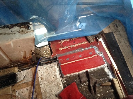

26 Sep. 2016 10:12 - 26 Sep. 2016 11:26
Hallo Marius..
Bei mir lagt die verlängerrung genau unter die börste die auf das bild su sehen ist.. die leigt zwissen metal und holz boden, ungever in der mitte des bodens..
Letzte Änderung: 26 Sep. 2016 11:26 von Lollo_C. Begründung: Bild eingefügt
