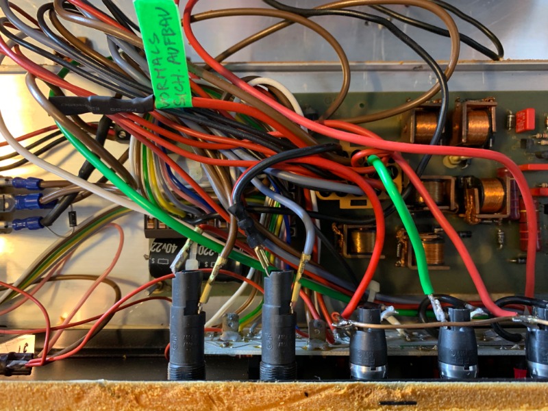

Wilfried, was soll ich sagen: Tausend Dank und du hast uns wirklich den langersehnten Familienurlaub gerettet. Ich bin ganz stolz, Teil einer so grandiosen Gemeinschaft zu sein. Auch an alle anderen "Mithelfer" natürlich ein dickes Dankeschön für euren Input und Zeit.
Anbei ein finales Foto, für alle, die in Zukunft ein ähnliches Problem haben:
@Wilfried: Es funktioniert alles wieder tadellos, alle Verbraucher sind da, die Anzeigen gehen wieder und die Skalenbeleuchtung ebenfalls. Einen neuen Hauptschalter werde ich mir dann nach dem Urlaub einbauen. Ich glaube, Votronic hat da ja was im Programm - wenn ich darf, werde ich dich dazu nochmal kontaktieren, falls ich mit deinen Angaben nicht klarkomme.
So wie ich das jetzt verstehe, haben wir ja den Hauptschalter umgangen und die Platine größtenteils nutzlos gemacht. Ansich habe ich kein Problem mit dieser Variante, aber wenn man mal die Batterie komplett trennen möchte, macht ein Hauptschalter schon Sinn.
Mehr dazu aber nach meinem Urlaub.
Es grüßt ein mehr als zufriedener Hobbyist.
Wenn, dann eher den schwarzen zur Platine hin mit anschließen, da er von hinter dem Relais kommt (von hinter = lustig). Wenns nicht klappt, dann brauch ich bessere Fotos von dem Bereich, wo der Stecker zu denAnzeigen sitzt. Aber ich denke, wenn Du den angeschnittenen schwarzen mit auflegst, dann hast Du auch wieder die Anzeigen.
Wäre ein Abzweiger von rot grundlegend falsch? Also ich meine so wie auf deiner Skizze gemacht, aber die rote Leitung dennoch verbunden mit der Platine? Dann hätten doch alle Anzeigen Strom, aber die Verbraucher werden direkt angesteuert, da der Fehler ja im Hauptschalter sitzt. Versuch wert?
