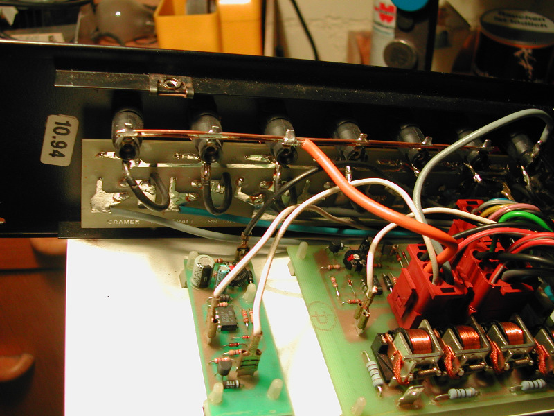

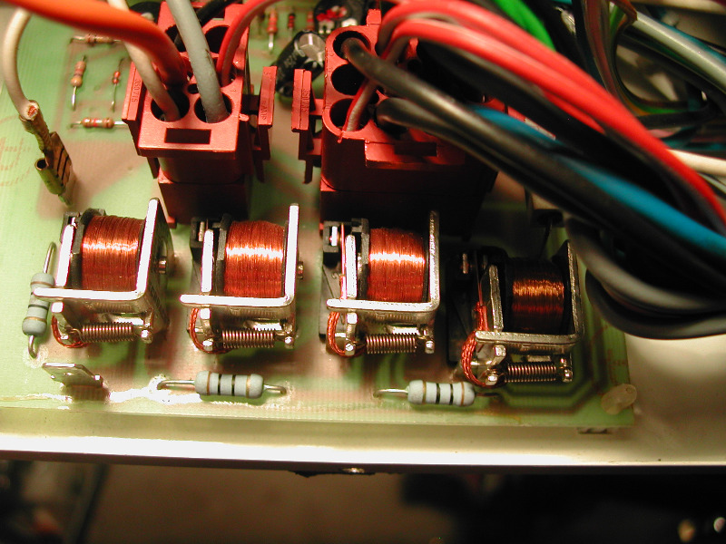

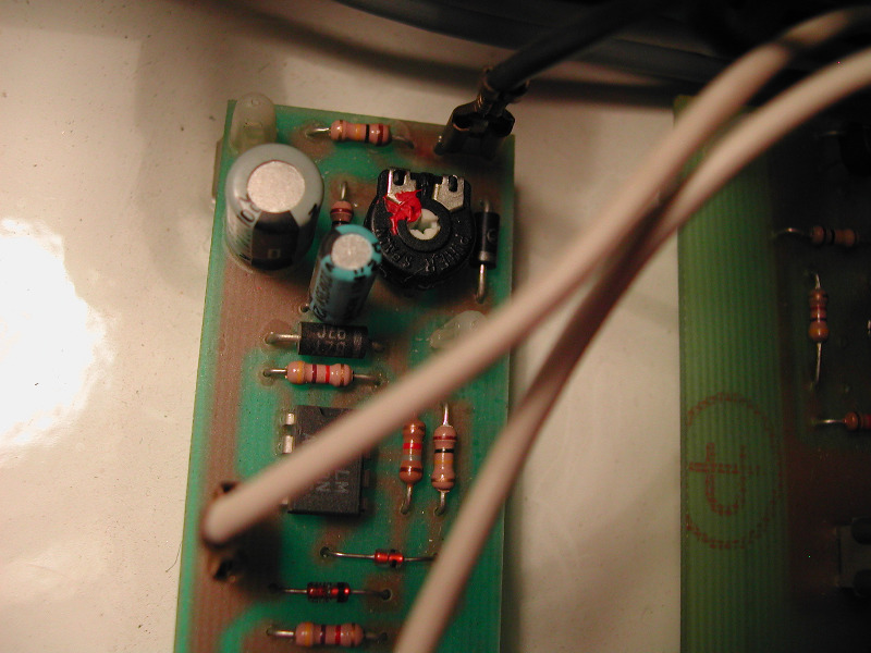

Ich denke, ich habe das Problem etwas unklar dargestellt
Der Gleichrichter lädt sich nach einiger Zeit auf und schaltet sich alle 2 Minuten ein und aus.
Auf der großen Platte befinden sich zwei Potentiometer, eines auf der kleinen - können sie etwas ändern?

Hallo Milek,
bei der alten elektronik gibt es nur ein und aus. dazwischen eine differenz. tu Dir und dem Hobby den gefallen und Bau ein anderes ein. alles andere funktioniert nicht. Den Umbau hat wilfried ausber beschrieben.

Danke,
Ich werde bis jetzt weiter laden: Trennen Sie den 220V Gleichrichter vom Strom, schließen Sie ihn direkt an den Gel Akku modernen 12A Gleichrichter an und es ist OK.
Die Rekonstruktion eines alten Gleichrichters ist für mich genauso kompliziert wie im Originalzustand.
(Vielleicht wird er in Zukunft Batterien entwickeln, die funktionieren)
