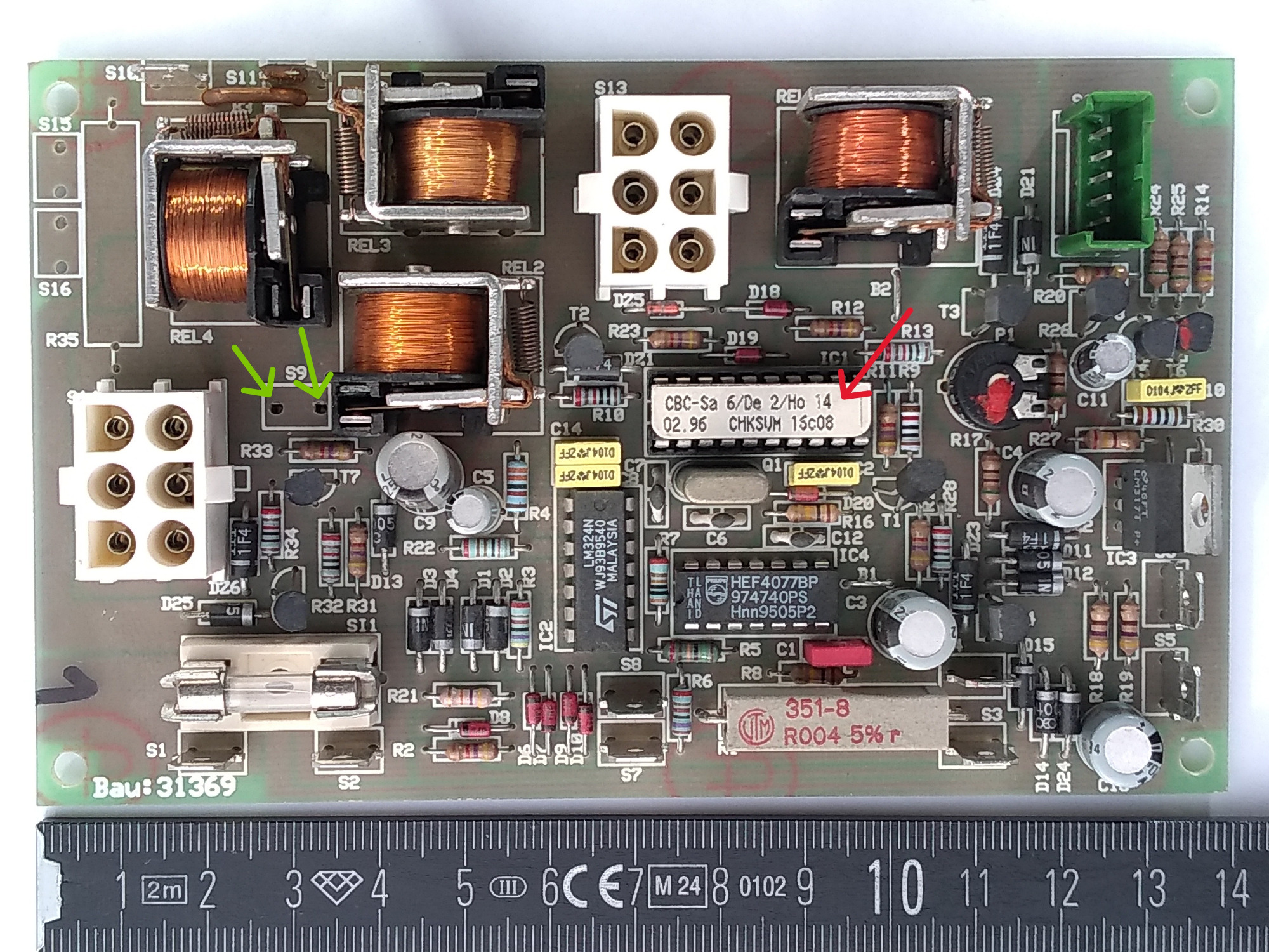

Hallo zusammen, hallo Jacky,bist Du schon weitergekommen?Nachdem ich inzwischen das ganze CBC zerlegt habe, abnei ein paar neuere Fotos von der Platine des Cramer CBC HO 14.

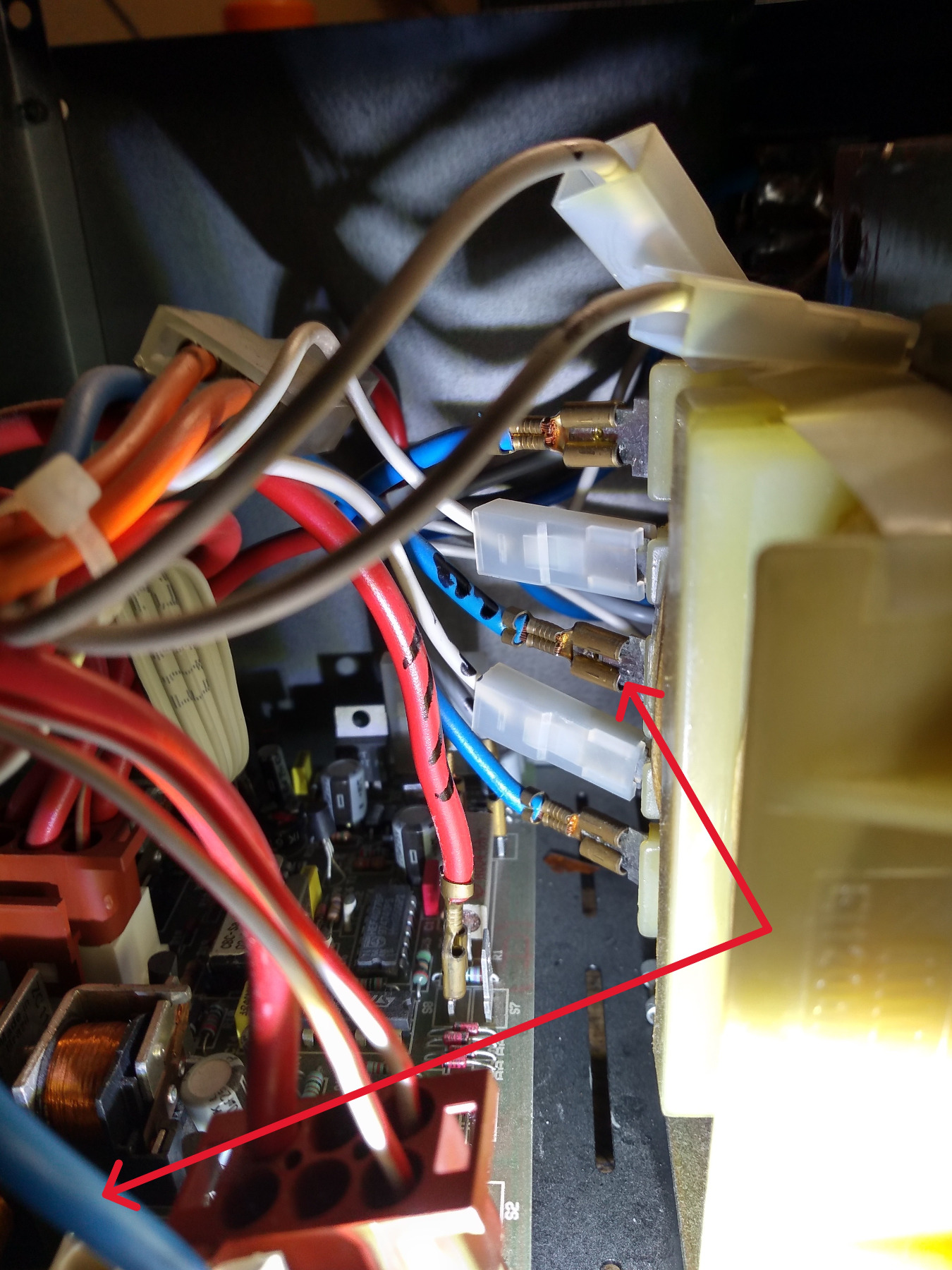

1. Bild - die Platine von oben, der Rote Pfeil zeigt den Unterschied zwischen dem CBC Kn3-V1 und dem HO 14, da ist ein anders programierter IC eingelötet.Die beiden kleinen grünen Pfeile zeigen meinen Fehler - da gehört eigentlich ein Flachstecker-Anschluß für ein blaues Kabel hin, der hier   "abgefallen" ist.  2. Bild - der Flachstecker-Anschluß, wie er im Kabelschuh steckt

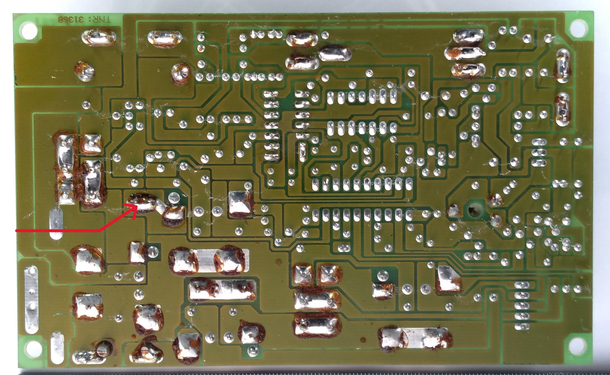

  3. Bild - die Platine von unten (Foto zu mit geklappt, damit Rechts und Links gleich bleibt) - der rote Pfeil zeit die kalte Lötstelle des Flachstecker-Anschlusses vom blauen Kabel

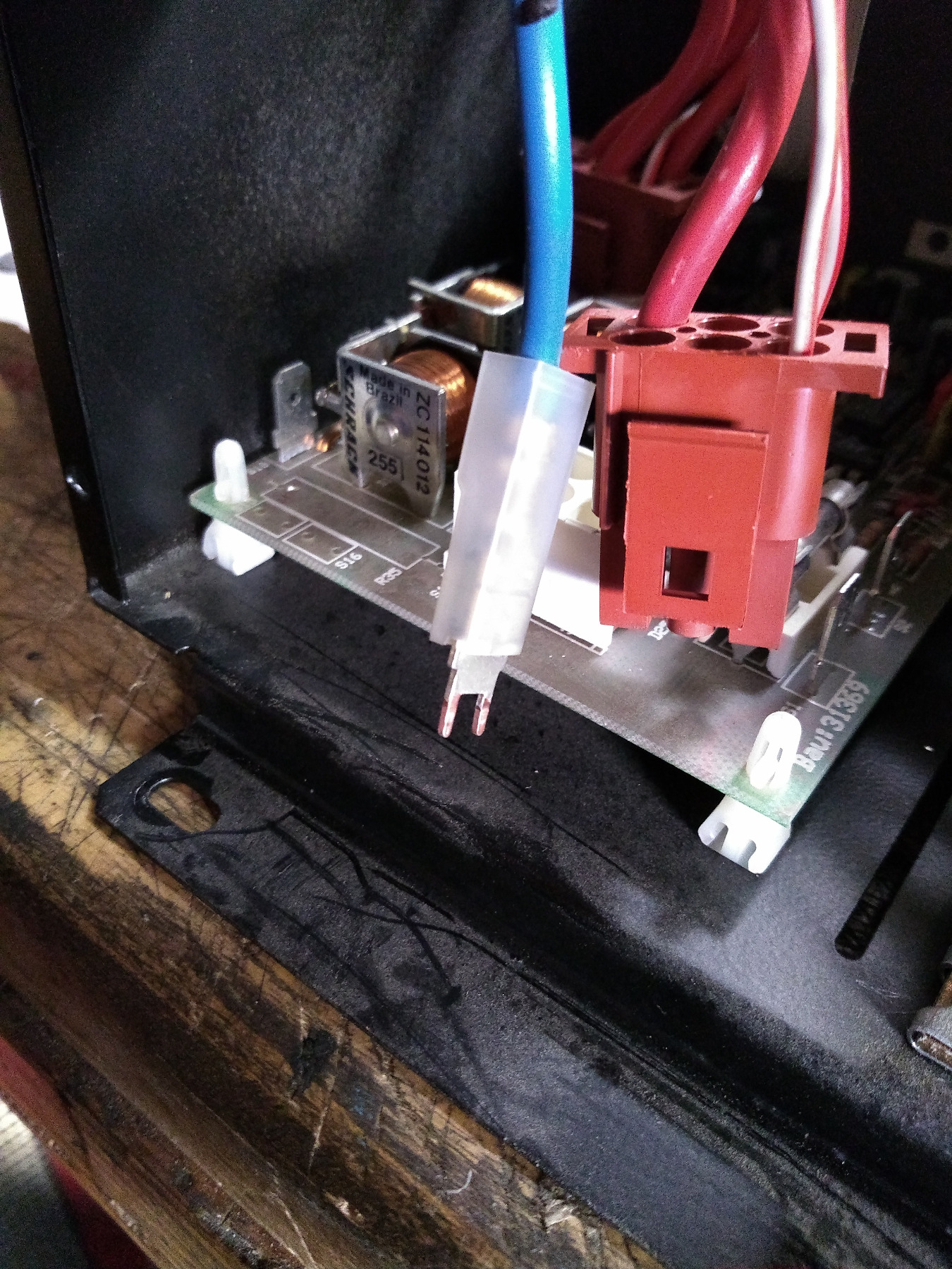

4. Bild - den Anschlußpunkt des blauen Kabels am Traffo .Soviel mal zu meinen Macken.

Dabei noch die Anmerkung, daß es sich bei dem CBC HO14 um eine Version des CBC Kn 3-V1 handelt, was ich beim Abziehen des Aufklebers gesehen hab.
Das da irgendwas auf der Platine geändert ist, vermute ich mal schwer. Es ist aber auch für mich wegen fehlendem Schaltplan nicht feststellbar.
