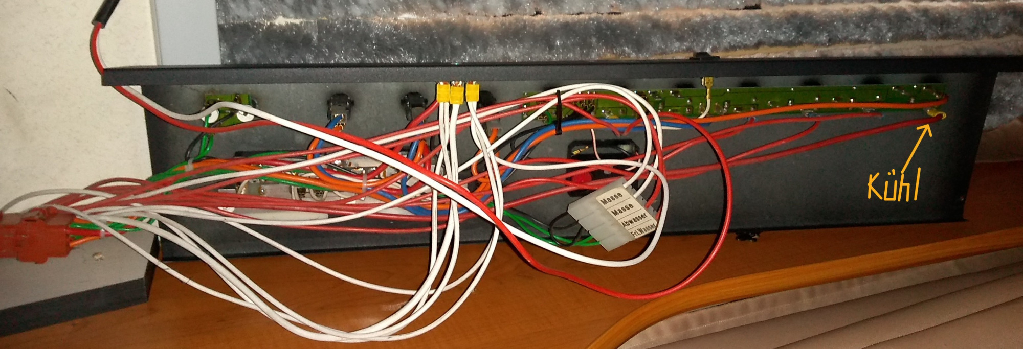

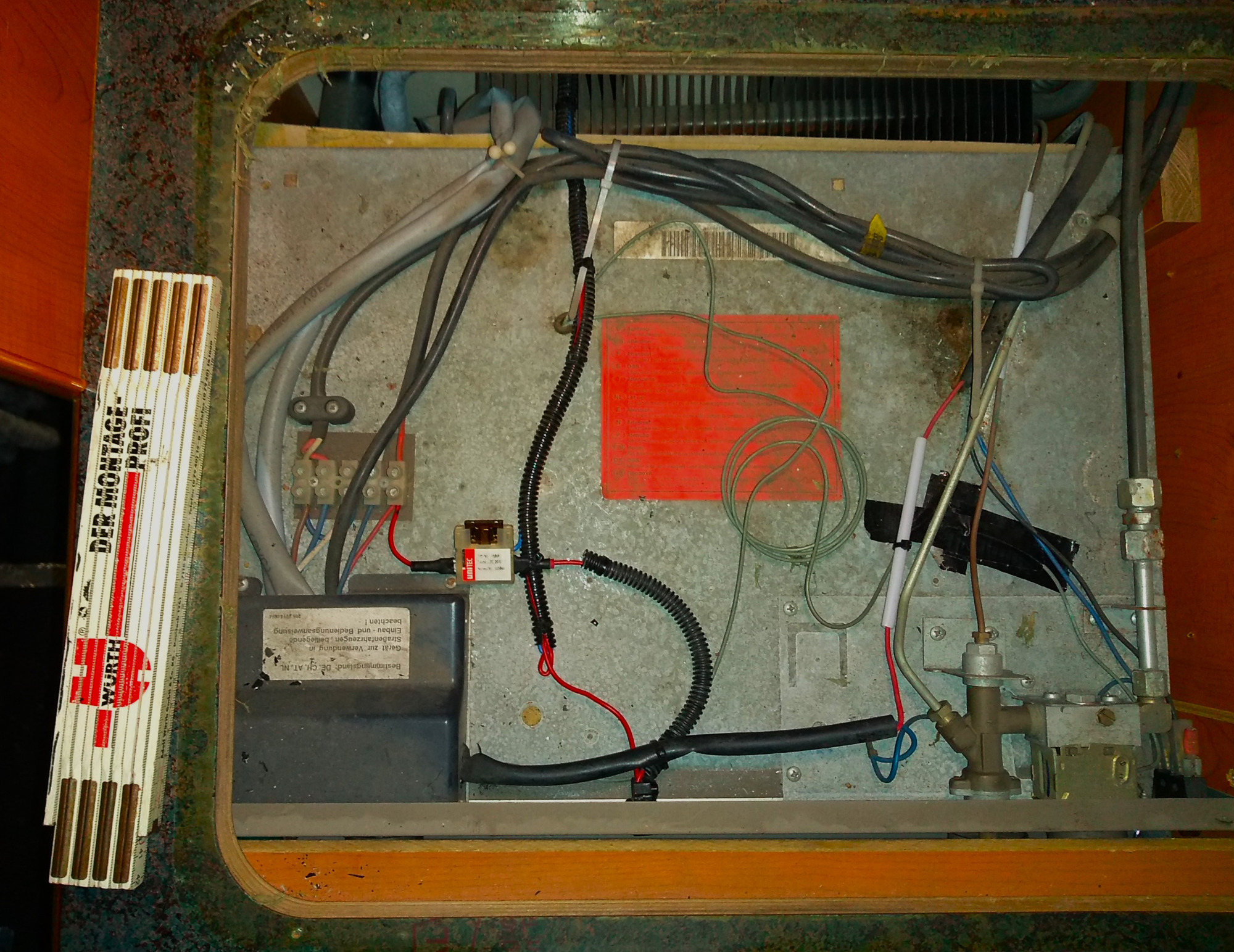

danke für die schnelle Antwort. Dann habe ich wohl falsch gefragt. Ich hänge mal 2 Bilder an, eines von der Innenseite des Bcc´s und eins von der Kühlschrankoberseite.
Da kann man die Elektrik für den Kühlschrank sehen.
Könntest Du mit die Position des Relais verraten? Ich habe weder im BCC noch auf dem Kühlschrank ein Relais gefunden.
Ich muß dazu sagen, daß hier bei unserem sicherlich ein Vorbesitzer etwas verändert hat. Daher kann das bei Eurem anders aussehen.
Und das Ersatz Relais das finde ich schon, wahrscheinlich mit Hilfe eines Kumpels.
Nochmals Danke und Grüße, Michael

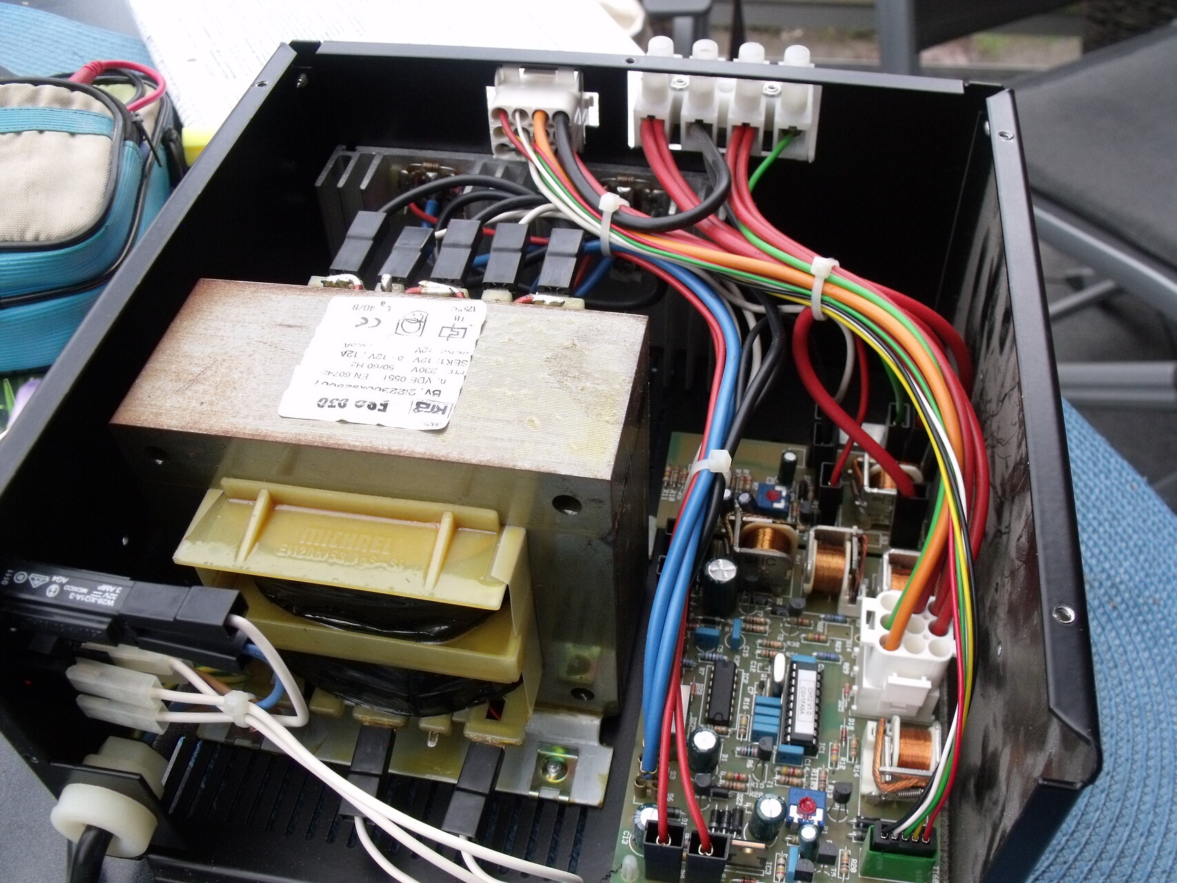

Hallo Michi, das Relais was ich für den Kühli meine befindet sich im Ladegerät unter meinem Beifahrersitz. Ich versuche es mal auf einem Bild hochzuladen(zu kennzeichnen). Es klemmt immermal ,wenn wir es berühren geht es eine Weile,steigt aber irgendwann wieder aus.
Solltest du es erkennen und vlt sogar finden,wäre es schön wenn ich da mal einen Tipp bekommen könnte.

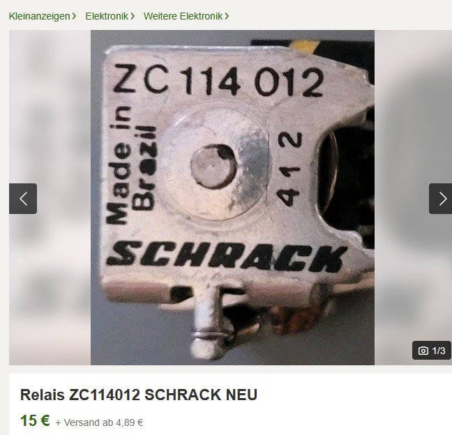

Servus, ich habe heut in der Rampe bei Kleinanzeigen ein Passendes Relais gefunden, nur als Beispiel, unter "Relais ZC114012 Schrack Neu" in Pinneberg.Der hat wohl mehere.Mein Elektronik-Spezi, der OTTO, hat mir allerdings gesagt, daß es ganz normal auch vorkommt, daß die "mechanischen Relais" nach einer gewissen Zeit auch "verschleißen", was heißt, daß sich an den Schaltkontaktflächen Ablagerungen und Einbrände bilden (wie früher an den Unterbrechungskontakten bei den alten Benzienern die "Pickel").Mein Spezi rät dazu,, bevor man alles zerlägt und umbaut, den Versuch zu machen, mit einem feinen Schleifpapier/Schmirgelpapier 320 X, besser eher feiner bis 800er, mit Gefühl zwischen den Kontaktflächen diese abzuschleifen. Dadurch wird der Abstand der Kontaktflächen wieder so groß, wie ursprünglich geplant und der "Krater-Einschlag" Effekt geglättet.Und dann sollte das Relais wieder (wenigstens besser) funktionieren.Sicherlich, ist das ein Versuch, aber auslöten und zerlegen des Laderätes ist wesentlich aufwendiger. Falls Du einen Elektiker/Elektroniker mit einem Konto bei Völkner oder Conrad kennst, kann der sicherlich auch helfen, um ein neues Relais zu besorgen, falls Du´s nicht selbst machen möchtest.Ich hoffe, Die etwas weiter geholfen zu haben. mein Plan ist, die Flächen zu Schleifen/polieren, die Sicherungen samt Halterungen auf den Stand Flachsicherungshalter zu erneuern.Und dann reisen wir weiter - bis zur nächsten Überraschung. - war ein Witz. Ich hätts gern zuverlässig repariert.Viel Erfolg, und wenn was fehlt, immer wieder gern - fragen kostet Nichts.Viele Grüße aus dem Allgäu, Michael
(ich hätte gern Bilder mitgeschickt - klappt heute aber leider nicht)

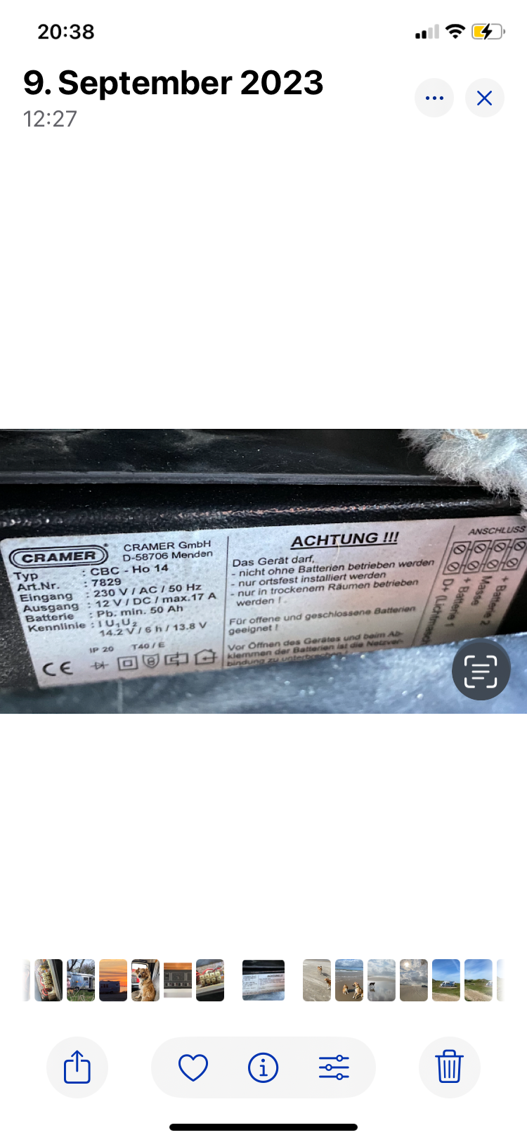

....Sodala, Guten Morgen,
jezt versuch ich nochmal, die Bilder (eins von dem, was bei mir eingebaut ist, und eins von der Anzeige im Netz) dran zu hängen.

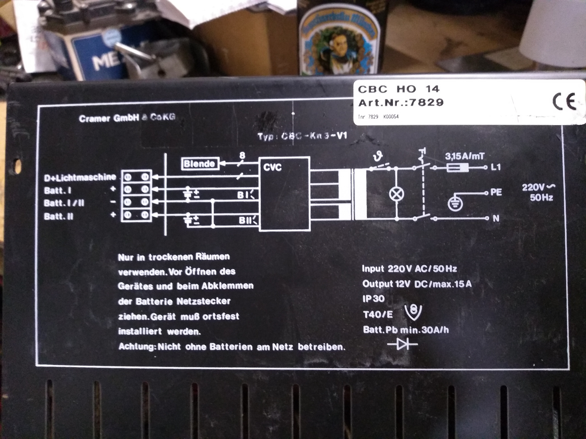

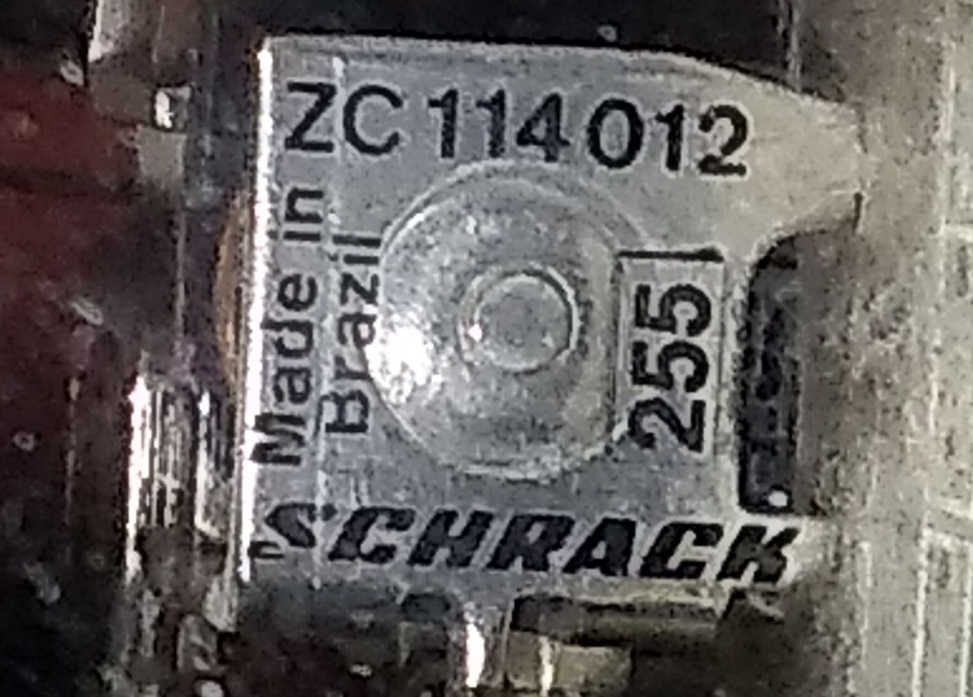

Also, ich habe mit dem Anbieter der Original-Relais gesprochen, und er hat diese "ZC"-Relais von Schrack übrig, weil er ein CBC-Ladegerät reparieren mußte.
Das Pinbild und die Funktion dieses Relais
Der hat mir dazu geraten, alle 4 Relais zu tauschen, da der Aufwand einer erneuten Reparatur den Aufwand abdeckt.
Gestern hatte ich den gleichen Tennor von meinem Elektro-Otto. Daher bau ich das Gerät jetzt aus, dann testen wir die Funktion der Relais / Platine,
und bestell die Teile dann wohl beim Kleinanzeigenanbieter.
Dabei noch die Anmerkung, daß es sich bei dem CBC HO14 um eine Version des CBC Kn 3-V1 handelt, was ich beim Abziehen des Aufklebers gesehen hab.
Das da irgendwas auf der Platine geändert ist, vermute ich mal schwer. Es ist aber auch für mich wegen fehlendem Schaltplan nicht feststellbar.

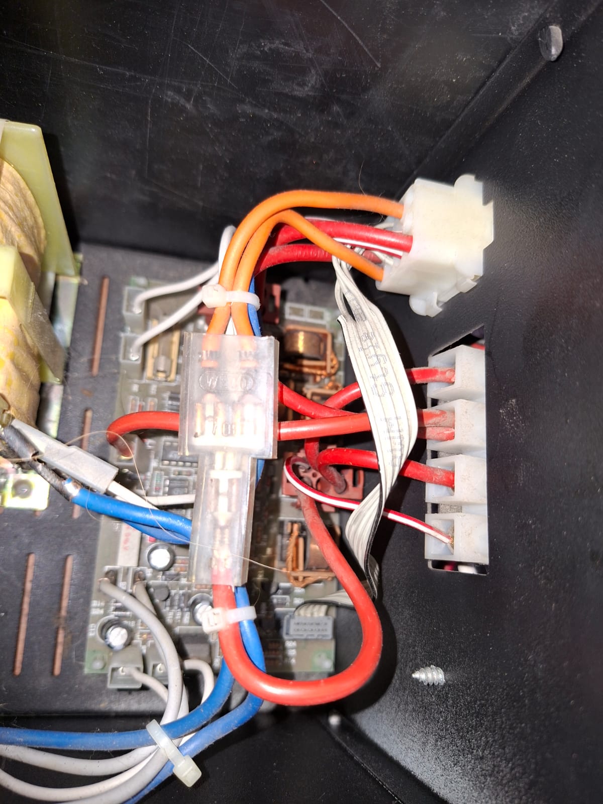

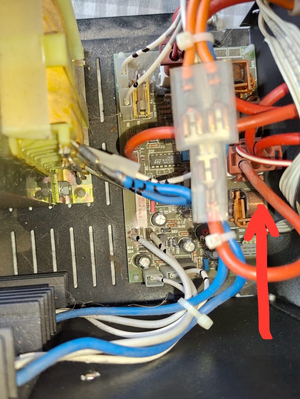

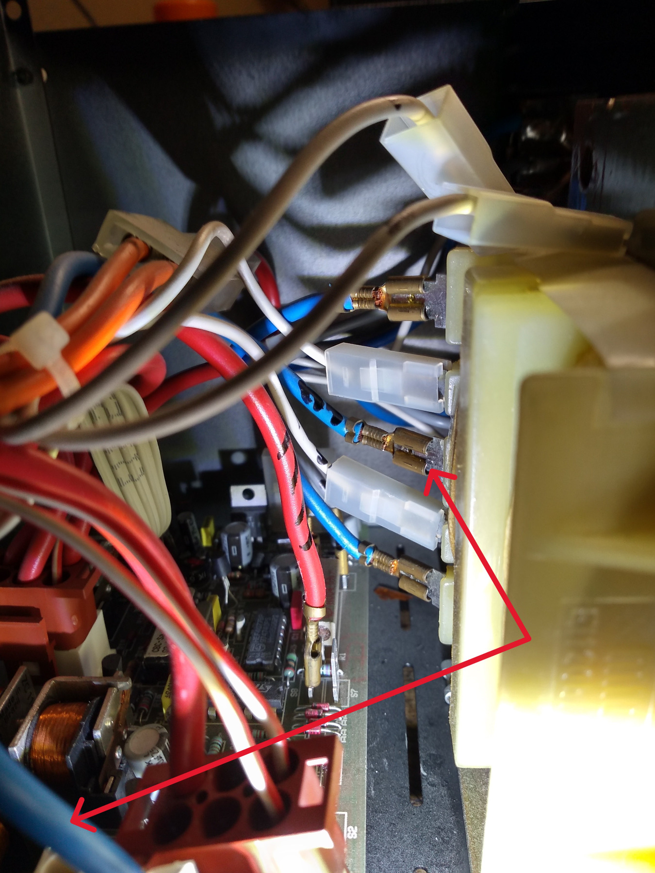

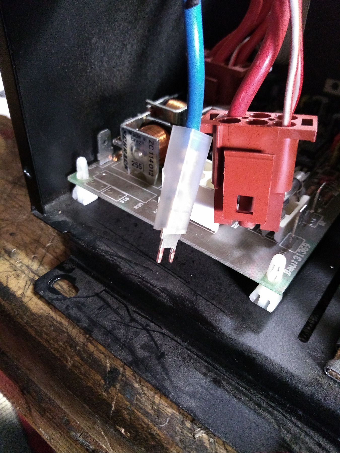

Hallo zusammen, hallo Jacky,bist Du schon weitergekommen?Nachdem ich inzwischen das ganze CBC zerlegt habe, abnei ein paar neuere Fotos von der Platine des Cramer CBC HO 14.
1. Bild - die Platine von oben, der Rote Pfeil zeigt den Unterschied zwischen dem CBC Kn3-V1 und dem HO 14, da ist ein anders programierter IC eingelötet.Die beiden kleinen grünen Pfeile zeigen meinen Fehler - da gehört eigentlich ein Flachstecker-Anschluß für ein blaues Kabel hin, der hier "abgefallen" ist.
2. Bild - der Flachstecker-Anschluß, wie er im Kabelschuh steckt
3. Bild - die Platine von unten (Foto zu mit geklappt, damit Rechts und Links gleich bleibt) - der rote Pfeil zeit die kalte Lötstelle des Flachstecker-Anschlusses vom blauen Kabel
4. Bild - den Anschlußpunkt des blauen Kabels am Traffo .Soviel mal zu meinen Macken.
Ich habe übrigens, weil ich diesen Fehler nicht erwartet habe, 4Stk. neue Relais besorgt. Das "Schleifen" der Kontakflächen ist im eingebauten Zustand fast nicht zu machen.Die Mechanik ist etwas fragil, ums mal so zu beschreiben. Das Schleifplättchen ist nur 3mm breit, besteht aus zusammengefaltetem 400er Naßschleifpapier.
Soweit ersmal - die Reparatur geht weiter.

Es ist meinen Schmiedegesellenfingern gelungen die 4 alten Relais aus- und wieder neue einzulöten.
Gleichzeitig habe ich den lockeren 6,3mm Steckeranschluß für´s blaue Kabel durch ein ausgelöteten Ersatz aus dem unbenützten an der POS. "S10" ersetzt. Der "alte" an der POS. "S 9" war korrodiert und hätte nicht mehr dauerhaft sicher und sauber eingelötet werden können.
Soweit erstmal - ob´s funktioniert, we´ß ich wohl nächste Woche. Bis dahin sollte der "Frühlingstestlauf" wohl durchgeführt worden sein - mir brennt die Zeit unter den Nägeln - ich will auf die Piste............
