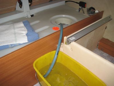

den Wassertank reinige ich "mit der Hand". Die Leitungen spüle ich mit Danchlorix-Mischung (ist Chlor) allerdings nehme ich ein 10 Liter Eimer, und sauge die Mixtur aus dem Eimer, statt aus dem Tank.
Da komme ich mit 5-8 Liter Mixtur hin
