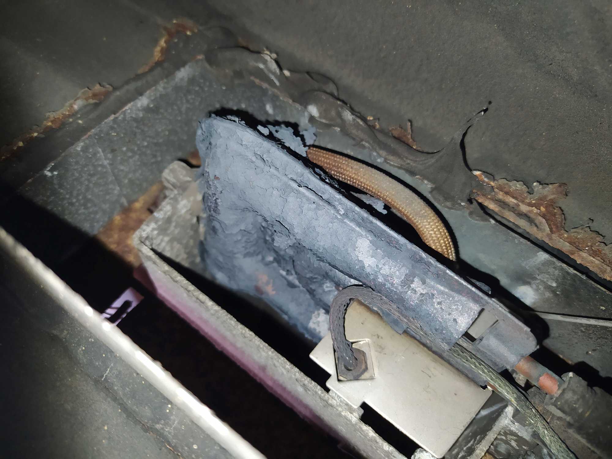

Das Problem mit dem passenden Werkzeug zum Anschrauben des Brenners hat Theio gelöst, indem er sich einen 10er Maulschlüssel mit der Flex passend gemacht hat. ​​​​​​​​​​​​​​
Hier kann man Theios Werkzeug im Einsatz sehen. Das Foto vom Werkzeug selbst hab ich nicht geschafft hochzuladen...
Es war ein bisschen Gefummel bis der Brenner und alle Kabel/Drähte im Deckel auf der Unterseite von Frau Müller wieder drin und der Deckel selbst wieder fest war, aber wir waren erfolgreich :0)
Theio hat dann noch einmal die Kabel an den Zünder löten müssen, weil ich die beim Werkeln schon wieder abgerissen hatte... Die sind aber auch was dünn!!!
Dann noch das Abgasrohr mit der neuen unverbrannten Ummantelung und der neuen Dichtung dran... Das ging viel leichter als gedacht ;0) Auch hier fehlt leider das Bild aus oben bereits  genannten Grund...
und siehe da - die Heizung zündet, brennt ganz leise und macht es muckelig warm :0)
Der Vollständigkeithalber hat noch mein Töchterchen - von Beruf Schornsteinfegerin - die Abgasleitung nach undichten Stellen abgesucht und kein Abgas an Stellen gefunden, an denen es nicht sein sollte.
​​​​​​​Jetzt machen wir einen Haken auf der to-do Liste und geh´n gut gelaunt ins wohlverdiente Wochenende!!!

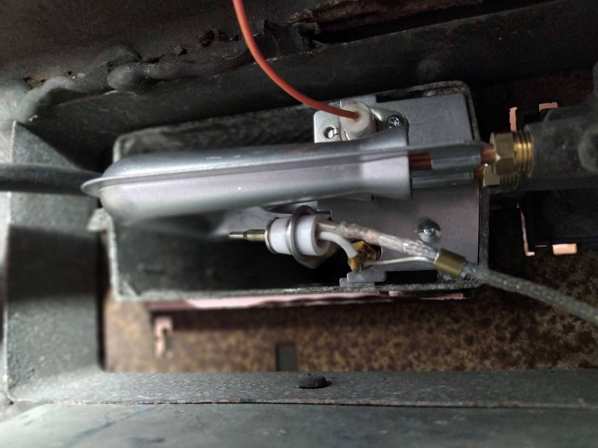

heute habe  ich mich an den Einbau von Brenner und Abgasrohr gemacht.
Als erstes eine Überraschung...

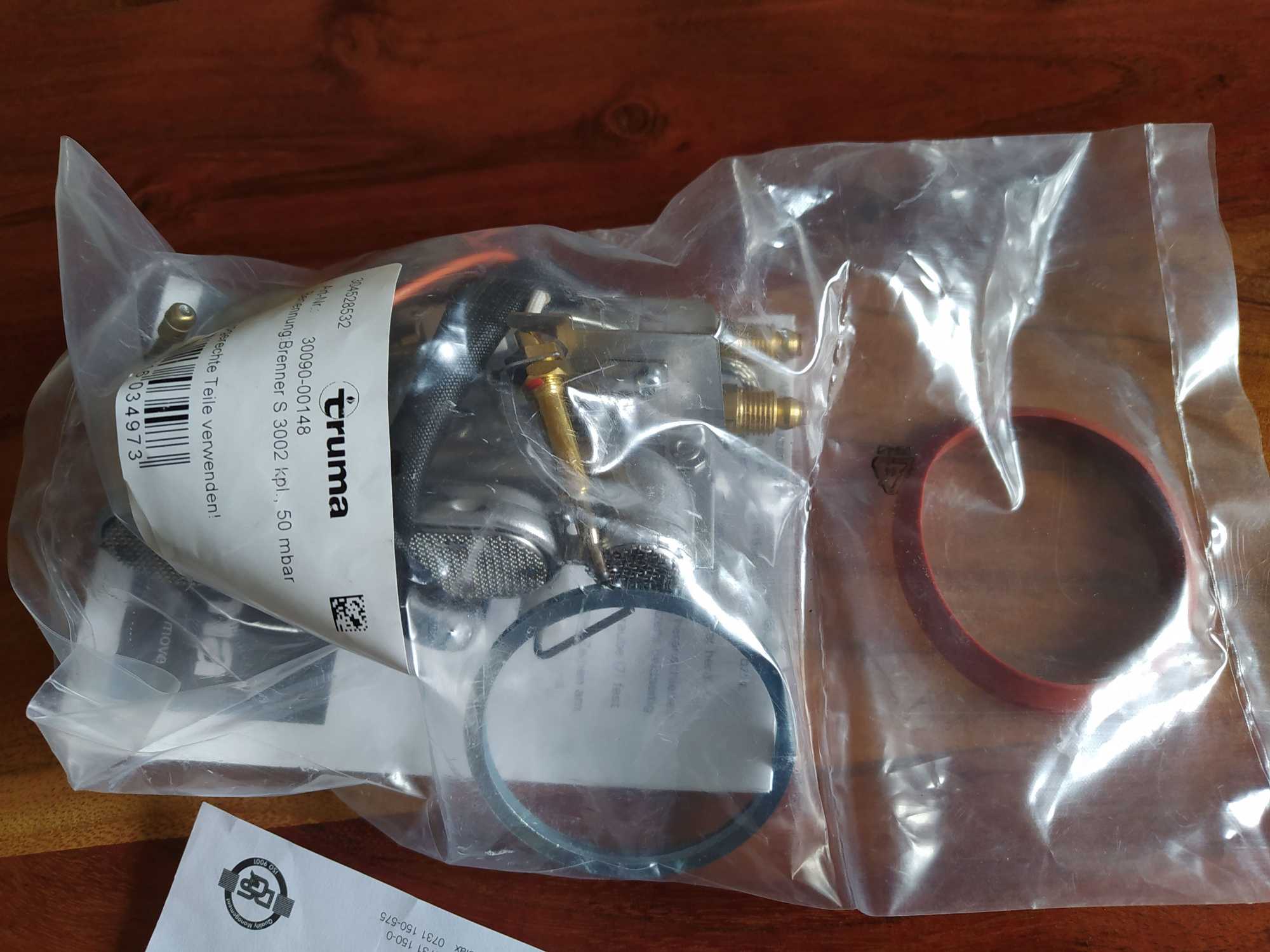

Beim Brenner war die Dichtung für das Abgasrohr dabei... Trotzdem vielen Dabk Daniel, dass du mich bei der Suche nach einer Dichtung so tatkräftig unterstützt hast ;0)
Der Einbau vom Brenner selbst war ohne Ausbau der Heizung von unten sehr gut zu machen. Das hatte ich mir schwieriger vorgestellt und die Arbeit daher etwas vor mir hergeschoben.
Eine Frage hätte ich dazu noch:

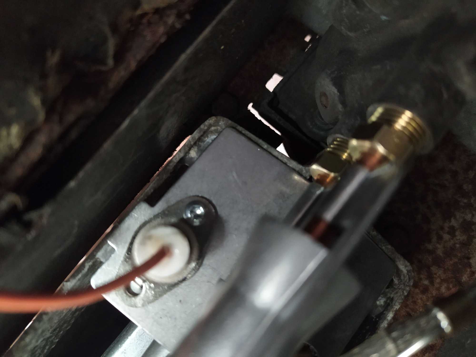

Der Brenner wird mit den Düsen in die Gasleitung geschraubt.
Nun sind die Düsen ja übereinander montiert und man kommt da von unten mit Werkzeug sehr schlecht ran. Mit den Fingerspitzen habe ich die Düsen angeschraubt bekommen. Theio würde nochmal versuchen, ob er sie noch etwas weiter reindrehen kann.
Mein "Vergleichsbild" vom alten Brenner zeigt mir, dass dort auch noch ordentlich Gewindegänge der Schraube zu sehen sind. Vor dem Gewinde ist ja auch noch der "Knubbel", der verhindert, dass die Düse herausrutschen kann.
Weiß jemand, wie weit die rein müssen um die ordnungsgemäße Funktion des Brenner zu gewährleisten?

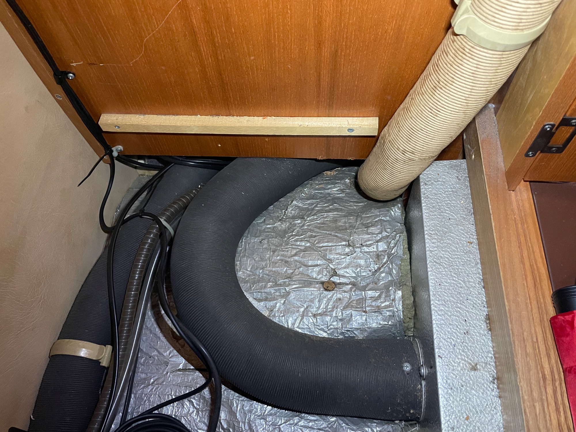

Hallöle zusammen,
Tatsächlich war der Ausbau des Kamins "so einfach".
Beim Einbau des neuen Dachkamins hatte es sich für mich so angefühlt, als ob ich den Kamin auf das innere, metallerne Teil des Schornsteins aufschrauben muss.
Aber das ist nicht der Fall.
So war es tatsächlich nur Klammern auf, Kaminrohr oben aus dem Dachkamin raus, unten an der Heizung eine Schraube öffnen und mit etwas sanfter Gewalt das Rohr zum Heck herausziehen.
​​​​​​​Kann ja auch mal was einfach sein ;0)

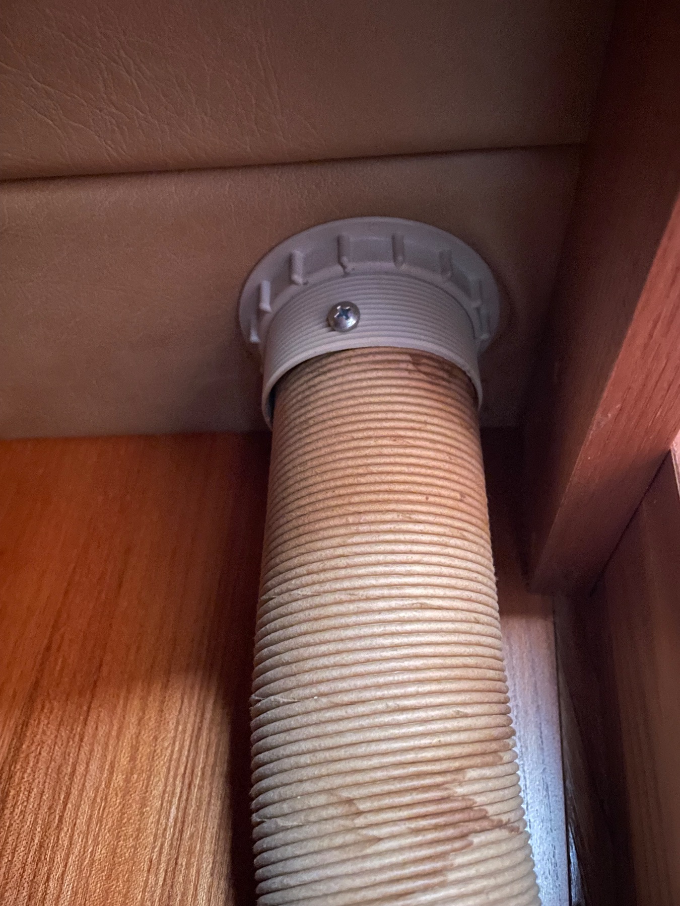

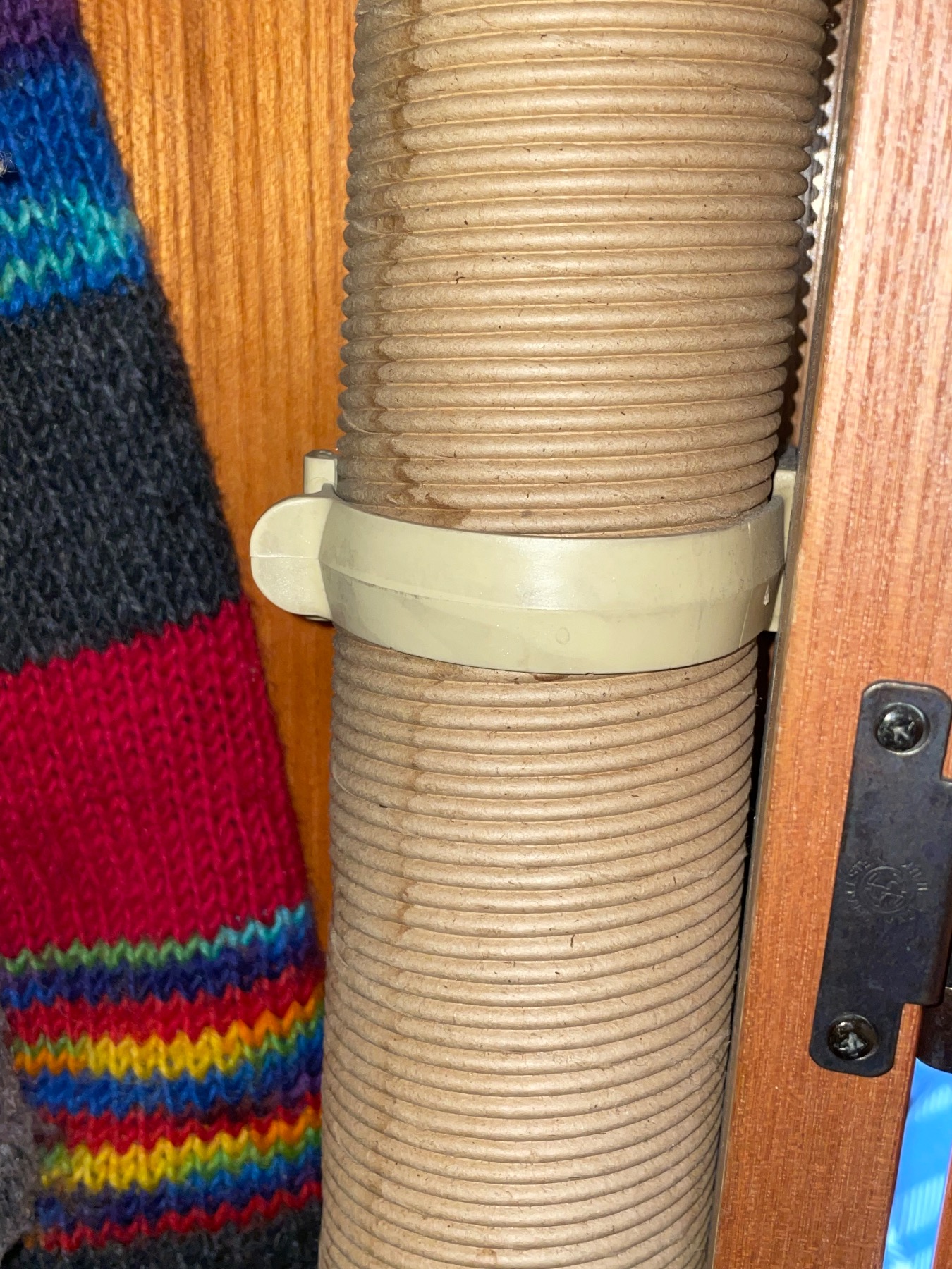

Hallo Carla,
 im Wandschrank ist der Abgaskamin mit dem hellen Schellen befestigt. Wenn Du zuerst das Rohr oben verschraubst und dann erst das Rohr mit den Schellen befestigst, sollte es vielleicht gehen ohne den Dachkamin zu demontieren.
 So sieht die Befestigung vom Abgasrohr bei uns aus:
 Gruß Daniel
