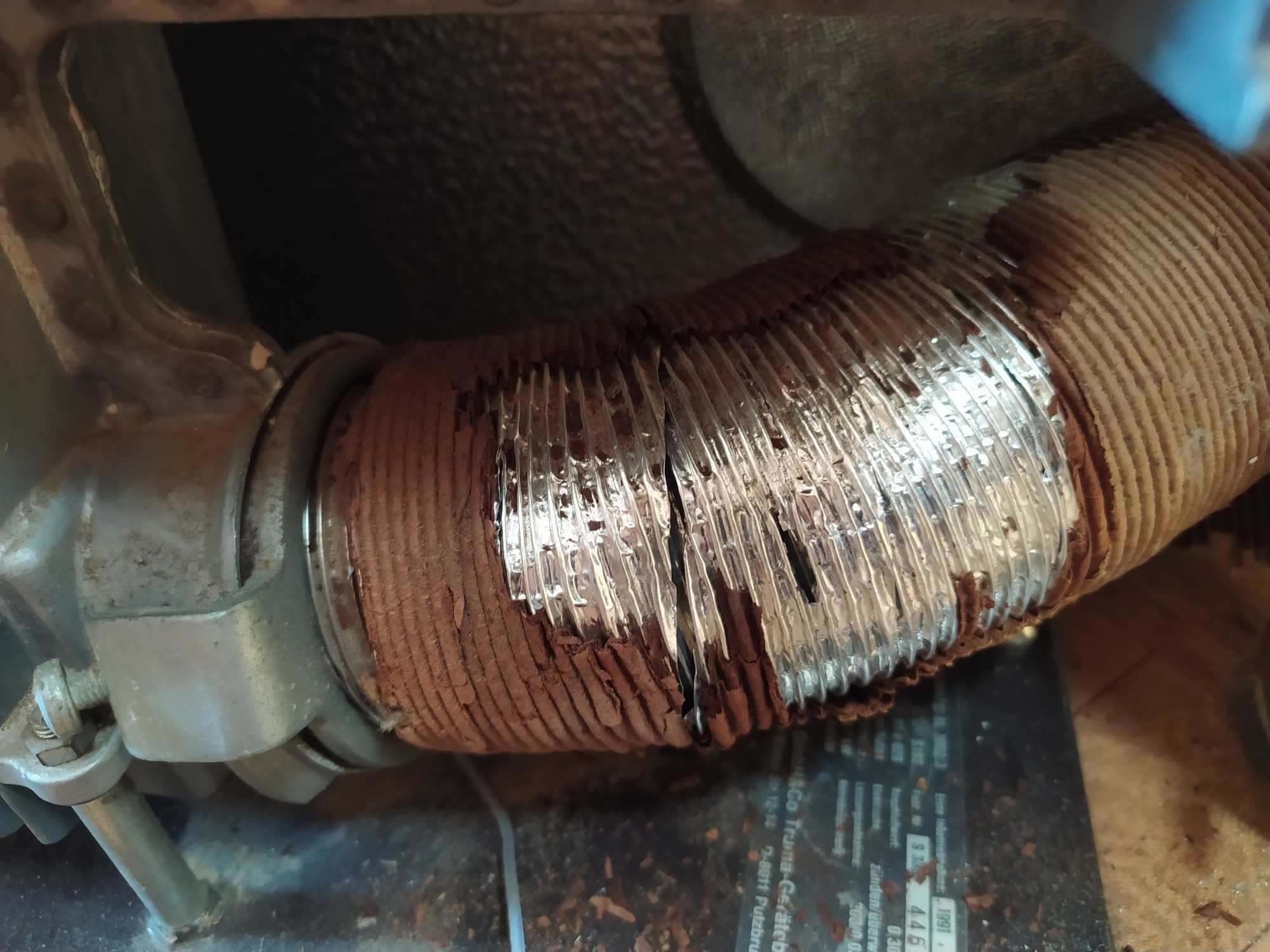

17 Okt. 2025 23:01 - 17 Okt. 2025 23:23Hallo zusammen,Denke nur daran: Wenn Du den Abgaskamin löst, musst Du die Dichtung erneuern
Das Abgasrohr ist demontiert und jetzt suche ich nach der Dichtung... Bekomme ich die nur im Set als komplettset mit der Befestigung?
Und welche Dichtung muss ich haben? Die, die ich bei Berger und Wagner gefunden habe, haben in der Beschreibung nicht meinen Typ SLP 3002/3 mit drin...
Es gibt das Set bei Berger einmal für knapp 16€ und für mehr als 40€.
Bei Wagner ebenfalls zwei Möglichkeiten. Da schaut es so aus als wäre die eine Dichtung ein O-Ring. Die andere sieht flach aus.
Meine war ziemlich platt gedrückt und klebte an der Befestigung. Da war beim besten Willen nicht mehr zu erkennen welche Form sie ursprüngliche mal hatte...
Bei Obelink finde ich nichts bzw. ich habe keine Lust die 20 Seiten zu durchsuchen... Aber ich kenne auch nicht die genaue Bezeichnung.

- Daniel Hobby
- Beiträge: 199
- Thanks: 268
Re: Heizung warten
17 Okt. 2025 23:45 - 17 Okt. 2025 23:50
Hallo Carla,
auf die Schnelle hab ich folgendes gefunden:
Dichtung Abgasrohr
In der Beschreibung steht zumindest, dass die Dichtung bei SLP 3002 passt. Vielleicht einfach mal anrufen und nachfragen. Unter der OE Nummer (30030-03600) findest Du per Suchmaschine auch günstigere Angebote.
Gruß Daniel

Re: Heizung warten
22 Okt. 2025 14:22 - 22 Okt. 2025 14:29
So ihr Lieben,
heute habe ich mich an den Einbau von Brenner und Abgasrohr gemacht.
Als erstes eine Überraschung...
Beim Brenner war die Dichtung für das Abgasrohr dabei... Trotzdem vielen Dabk Daniel, dass du mich bei der Suche nach einer Dichtung so tatkräftig unterstützt hast ;0)
Der Einbau vom Brenner selbst war ohne Ausbau der Heizung von unten sehr gut zu machen. Das hatte ich mir schwieriger vorgestellt und die Arbeit daher etwas vor mir hergeschoben.
Eine Frage hätte ich dazu noch:
Der Brenner wird mit den Düsen in die Gasleitung geschraubt.
Nun sind die Düsen ja übereinander montiert und man kommt da von unten mit Werkzeug sehr schlecht ran. Mit den Fingerspitzen habe ich die Düsen angeschraubt bekommen. Theio würde nochmal versuchen, ob er sie noch etwas weiter reindrehen kann.
Mein "Vergleichsbild" vom alten Brenner zeigt mir, dass dort auch noch ordentlich Gewindegänge der Schraube zu sehen sind. Vor dem Gewinde ist ja auch noch der "Knubbel", der verhindert, dass die Düse herausrutschen kann.
Weiß jemand, wie weit die rein müssen um die ordnungsgemäße Funktion des Brenner zu gewährleisten?
Beim Abgasrohr habe ich das Innenrohr gereinigt und auf defekte stellen geprüft und das verbrannte Außenrohr neu gemacht. Das Innenrohr hat oben ein Loch durch das es wahrscheinlich mal mit dem Dachkamin verschraubt war. Die Schraube sitzt etwa 10 cm unter einer Falz im Dachkamin.
Gehe ich recht in der Annahme, dass das Rohr bis zum Falz in den Dachkamin geschoben wird und am Dachkamin befetigt wird?
