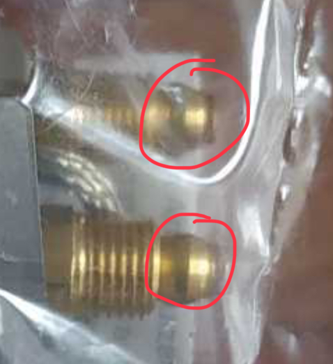

Hallo Carla,
die Verbindung zwischen Düse und Gasleitung ist konisch dichtend mit Schneidring.
Demzufolge muss die Schraube schon gut angezogen werden. Nur mit den Fingern wäre mir zu wenig. Für Arbeiten in beengtem Raum gibt es extra kurze Maulschlüssel oder sogenannte Krähen- / Hahnenfuß als offener Ringschlüsselaufsatz für die Ratsche.

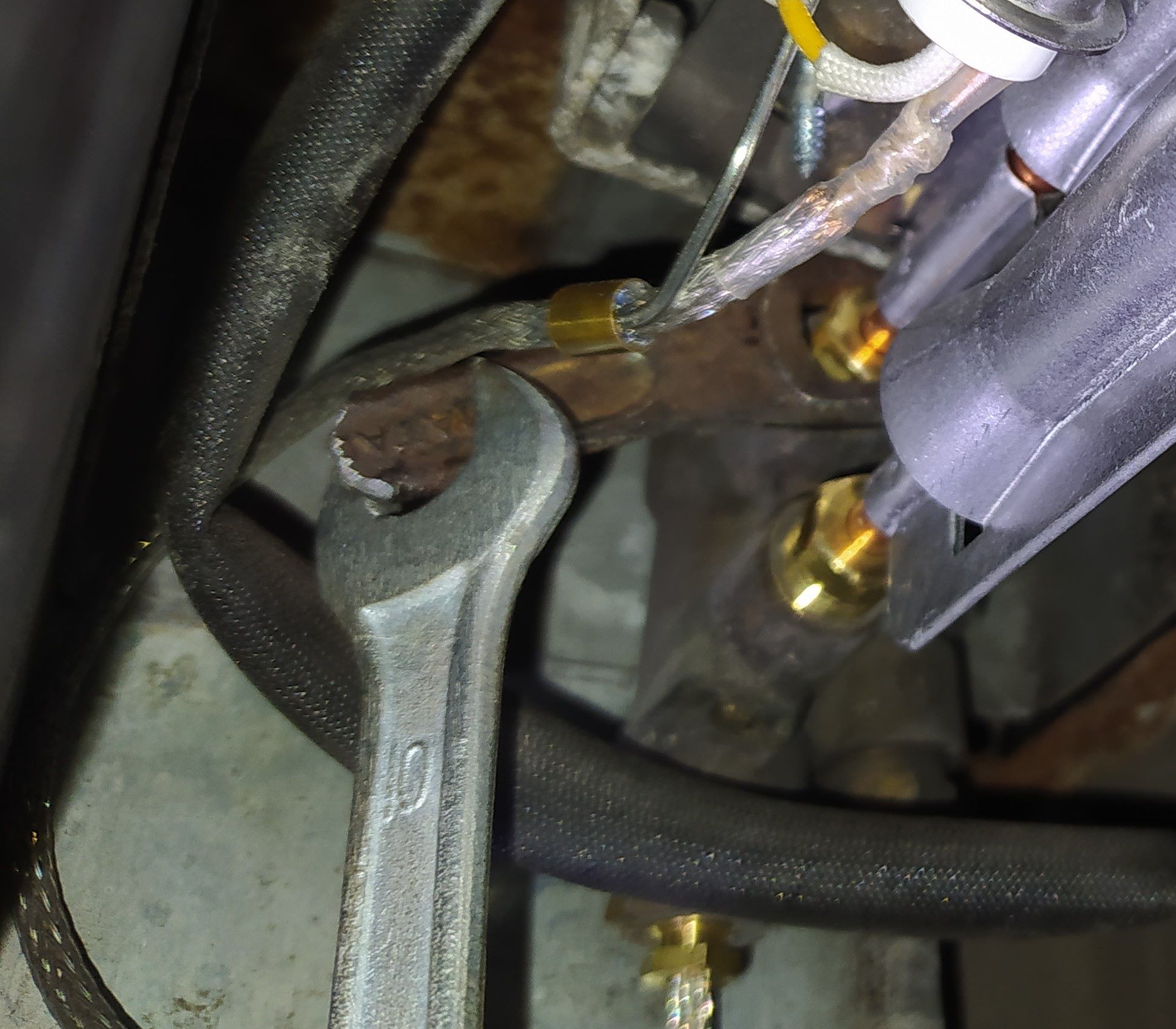

Das Problem mit dem passenden Werkzeug zum Anschrauben des Brenners hat Theio gelöst, indem er sich einen 10er Maulschlüssel mit der Flex passend gemacht hat.
Hier kann man Theios Werkzeug im Einsatz sehen. Das Foto vom Werkzeug selbst hab ich nicht geschafft hochzuladen...
