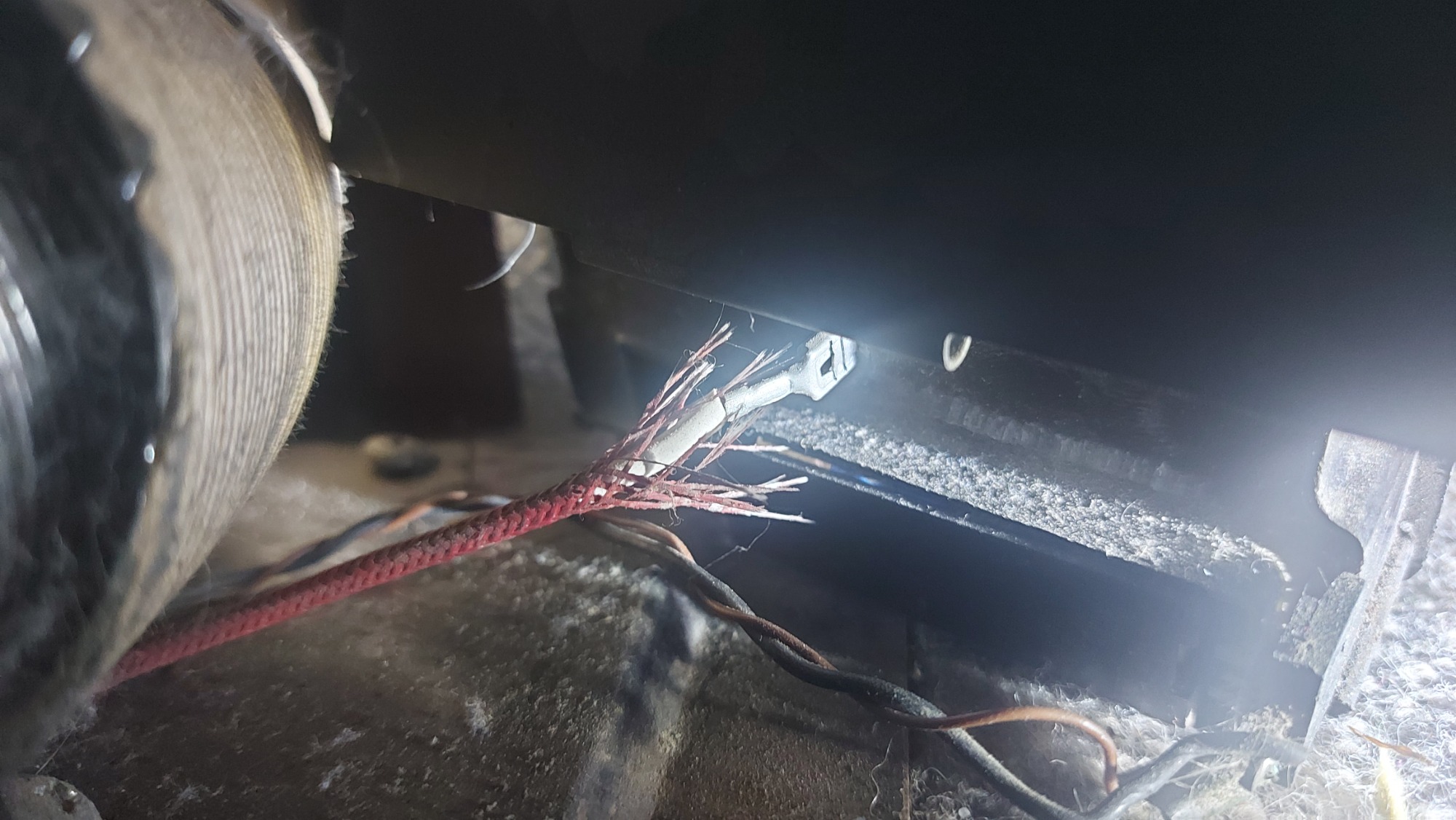

Hallo Carla,ich weiß nicht merh, ob der Automat auch klickt, wenn das Kabel an Masse liegt. Außerdem ist es bei mir nicht schwarz sondern rot. Ich hatte es aber mal fotografiert, weil ich damals auch sehr lange gesucht hatte, bis ich darauf kam.

bei mir ist das schwarze Kabel auf deinem Bild ab.
Allerdings, wenn ich das an den Zündautomaten dran halten kann, ist er nicht eingeklemmt...
Dann muss Theio das erstmal wieder anlöten. Vielleicht liegt es daran.

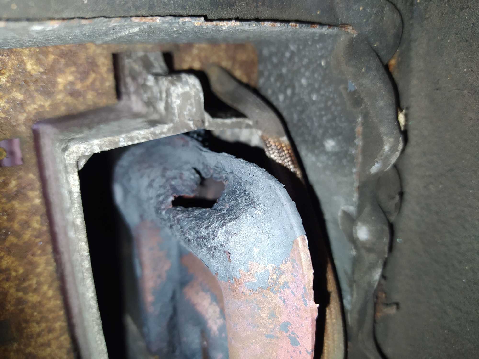

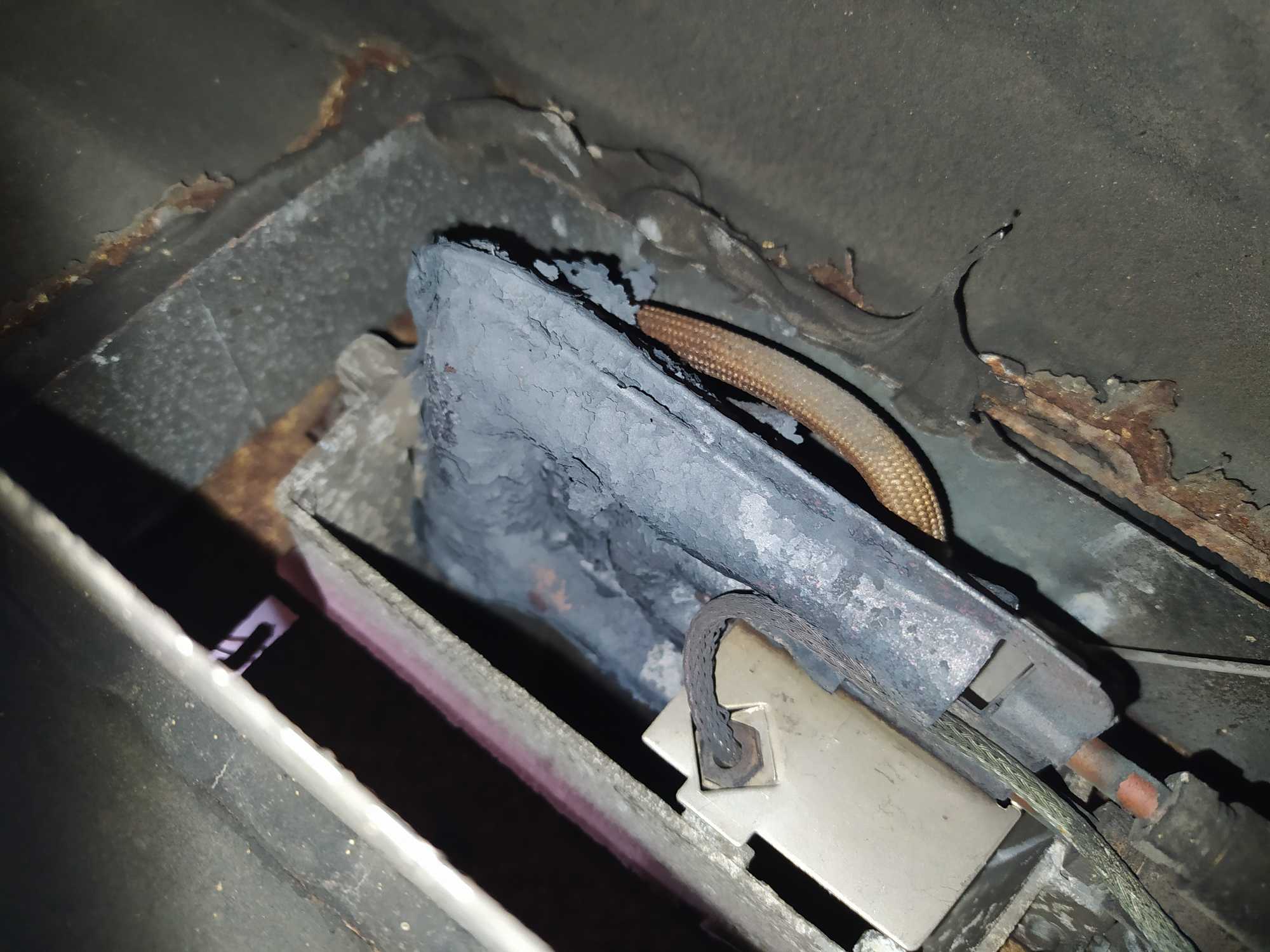

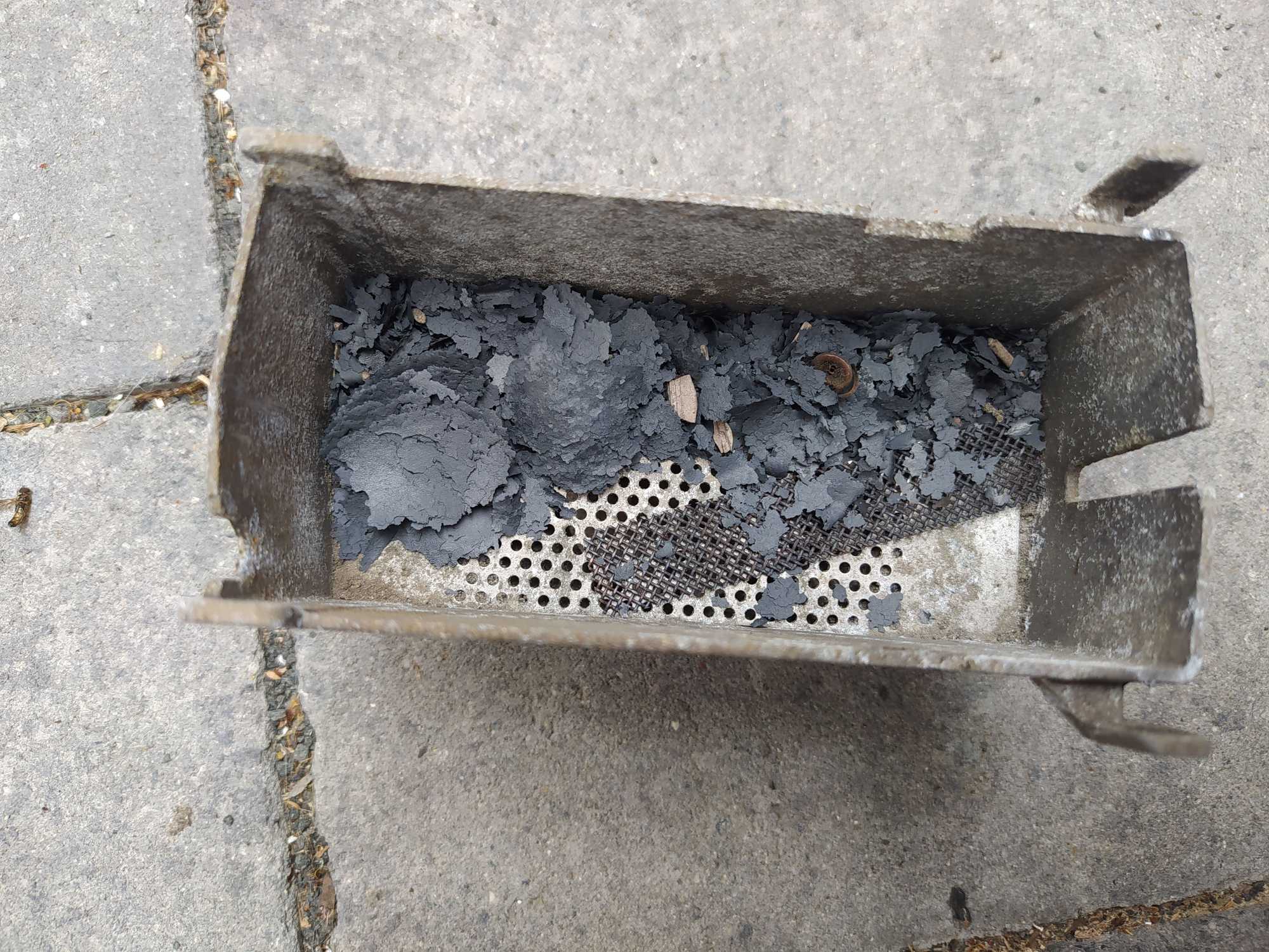

ich habe mich dann doch erst heute dran gemacht und den Lüftungsdeckel am Boden von der Heizung aufgemacht.
Ich glaube, Andy, mit etwas mehr Geduld beim Anzünden der Heizung und/oder Düsen reinigen ist es nicht getan ;0)
Das sah schon nicht so toll aus und als ich es angeasst habe, "regnete" es was auch immer.
Das könnte der Grund sein warum kein Gas am Brenner ankommt.
Das Gitter im Lüftungsdeckel sieht aus wie das Gitter vom großen Brenner.
Also einmal neu, falls es das noch gibt oder gebraucht...
Bekomme ich ohne funktionierende Heizung die Gasprüfung?

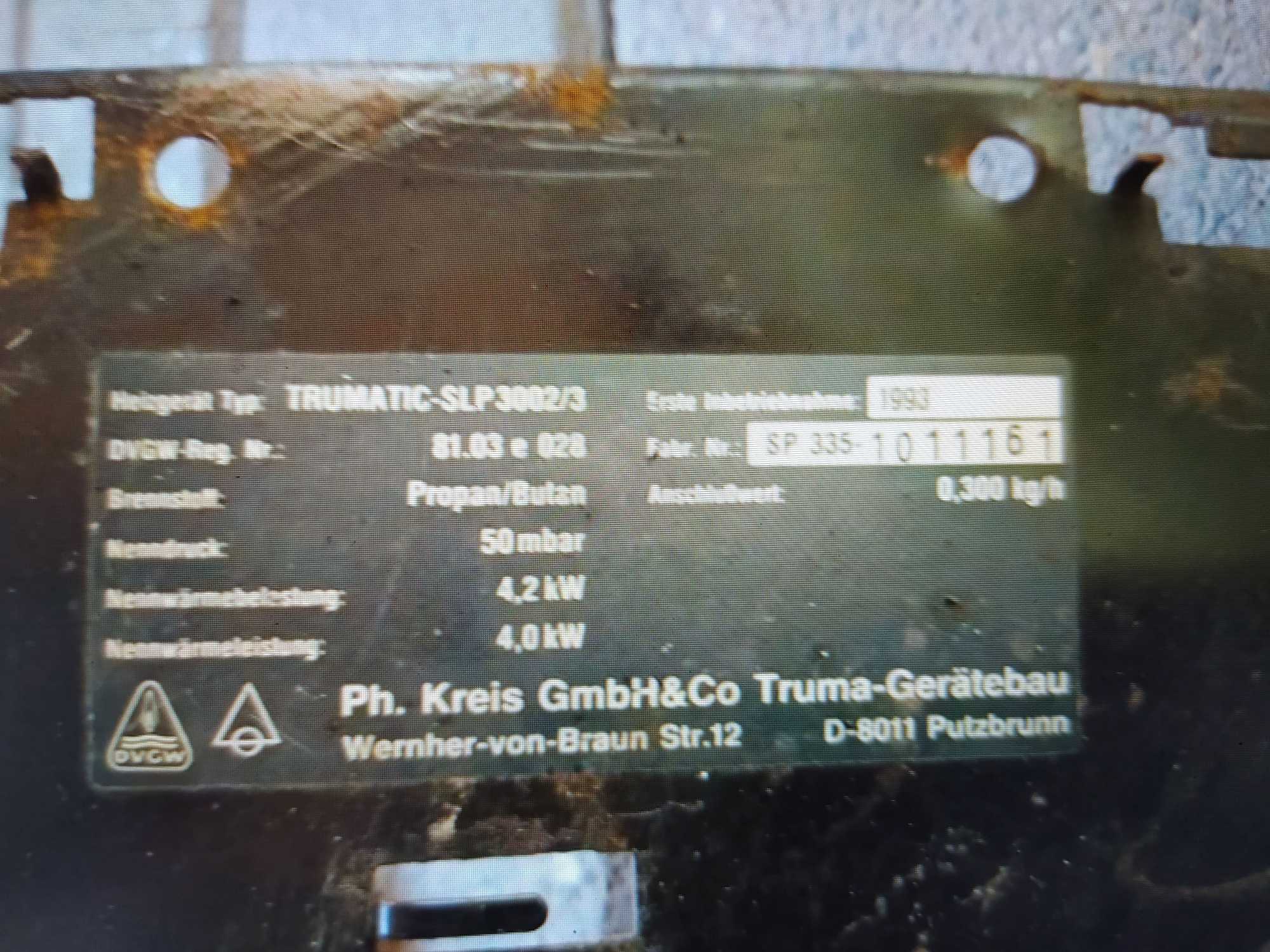

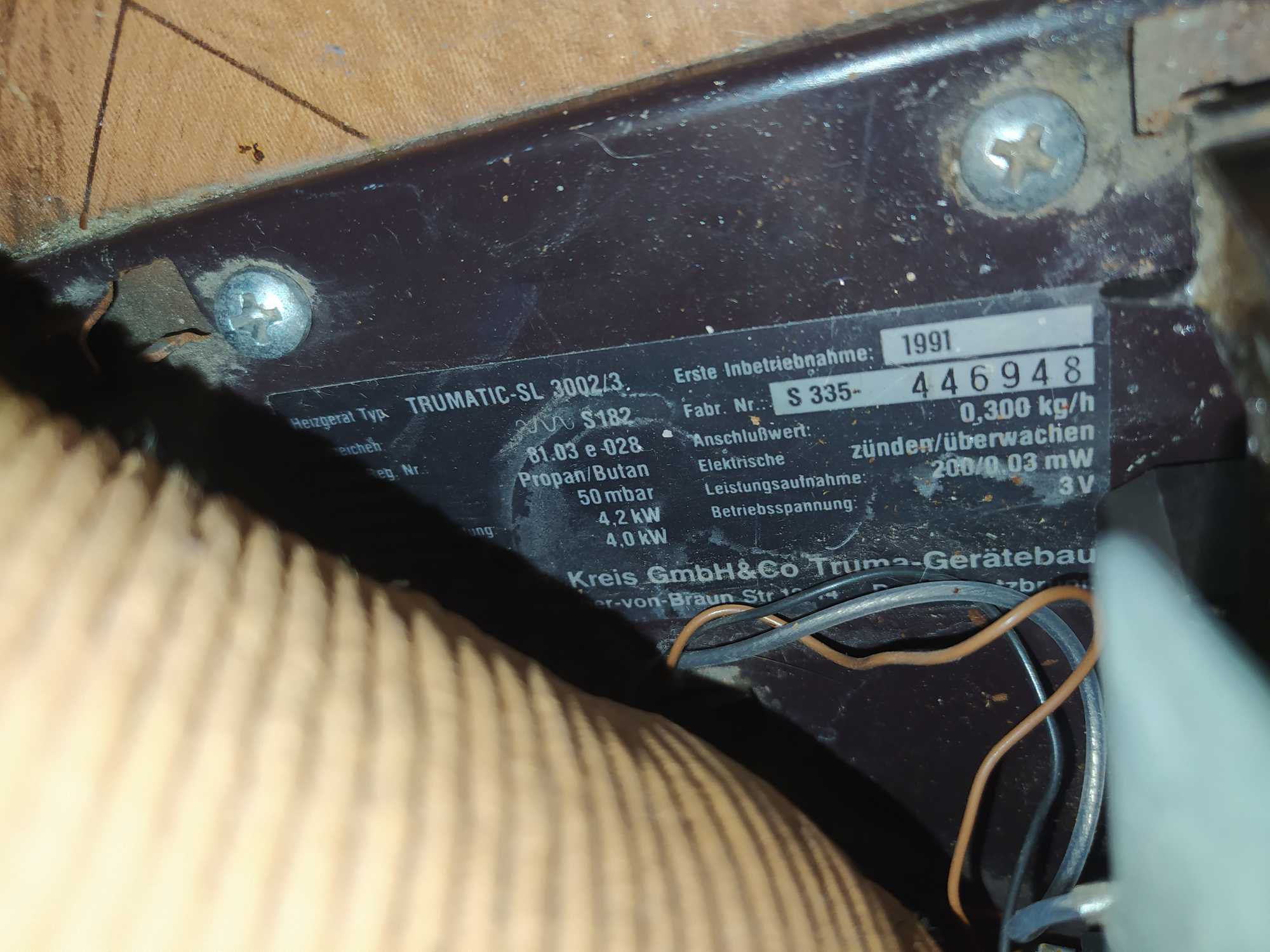

Nochmal hallo,
ich habe bei Kleinanzeigen eine gebrauchte Heizung gefunden. Kann ich den Brenner davon verwenden?
Das ist mein Typenschild...
...und das ist das von der gebrauchten Heizung.
Für mich unterscheiden sie sich nur in einem Buchstaben bei der Bezeichnung.
Es steht die Komplette Heizung für 60€ zur Verfügung. Sollte ich die komplett nehmen? Weil dann der Lüfter auch zur Heizung passt?
Ich möchte am Sonntag auf dem Weg nach Greetsiel dort ggf einen Zwischenstopp einlegen und sie abholen.

Hallo Jasmin,
als ich sie gezündet habe, hatte ich ja keine Ahnung vom Zustand ;0)
Kennst du dich aus?
Kann ich die in Kleinanzeigen angebotene Heizung nehmen?
Deshalb hatte ich die Typenschilder fotografiert...
Kennst du dich aus?
