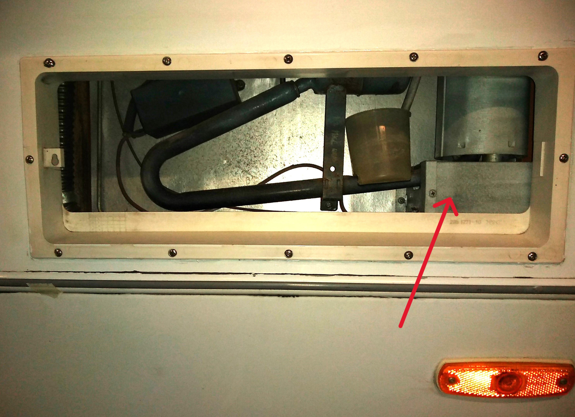

11 Juni 2026 11:46Moin Günter,Danach ne Gasprüfung; muß da das Gerät ins Prüfbuch als Änderung eingetragen werden?
ja, der Regler muss im Prüfbuch eingetragen sein. (Kannst ja mal schauen, ob Dein 50 mbar Regler das auch war).
In dem Du regelmäßig nach draußen gehst, den Gasflaschenkasten öffnest und auf den Druck der Manometer schaust.woran erkenne ich, ohne die Fernanzeige, wenn er die Flasche wechselt?

Nö, ist er nicht.Kannst ja mal schauen, ob Dein 50 mbar Regler das auch war
Das hab ich befürchtet. Deshalb lassen die sich die Fernanzeige auch so teuer bezahlen.In dem Du regelmäßig nach draußen gehst, den Gasflaschenkasten öffnest und auf den Druck der Manometer schaust.

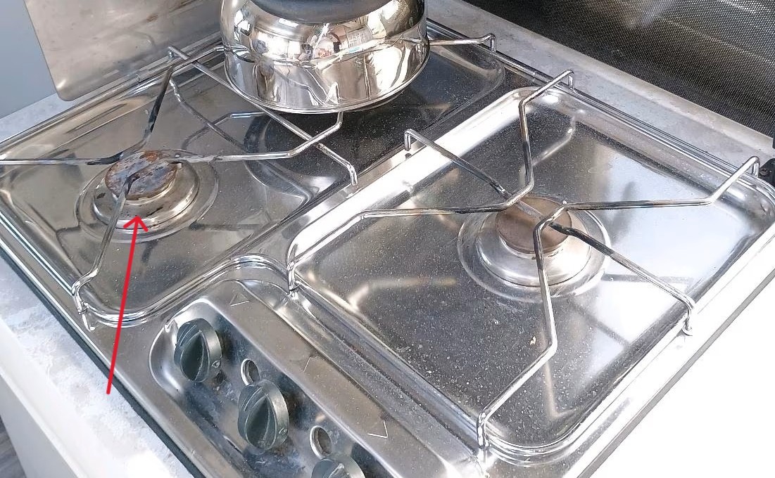

nachdem jetzt die Caramatic Safedrive Plus eingebaut und ins neue Prüfbuch eingetragen ist, hab ich das Kochfeld mal getestet.
Der große Brenner funktioniert sehr gut; ich vermute mal, daß fast nur der verwendet wurde. Die beiden kleinen haben ne Weile gebraucht, bis sie aus allen Löchern gebrannt haben, allerdings scheinen mir die Flammen zu klein. Deshalb denke ich, daß die etwas verdreckt sind. Das Problem dabei ist, daß die Schrauben der Abdeckungen wohl noch nie gelöst wurden und deshalb eingebrannt sind.
Wie kriege ich jetzt die beiden kleinen Brenner einigermaßen gereinigt? Hat jemand ne Idee?

Hallo Günter,
ich weiß nicht, woher deine Einschätzung hinsichtlich des Gasverbrauchs kommt.
Nach unserer Erfahrung ist der Brenner vorne der zum Kochen, die beiden anderen eher zum "köcheln" und warmhalten..
Gruss Klaus
Gruss Klaus

Hallo Klaus,
wenn das tatsächlich so sein sollte, wäre das eindeutig eine Verschlechterung. Bei meinen beiden Vorgänger-Hobbies waren die beiden hinteren Brenner zwar schwächer, aber trotzdem vollwertig zum Kochen (halt kleineres Geschirr) geeignet.

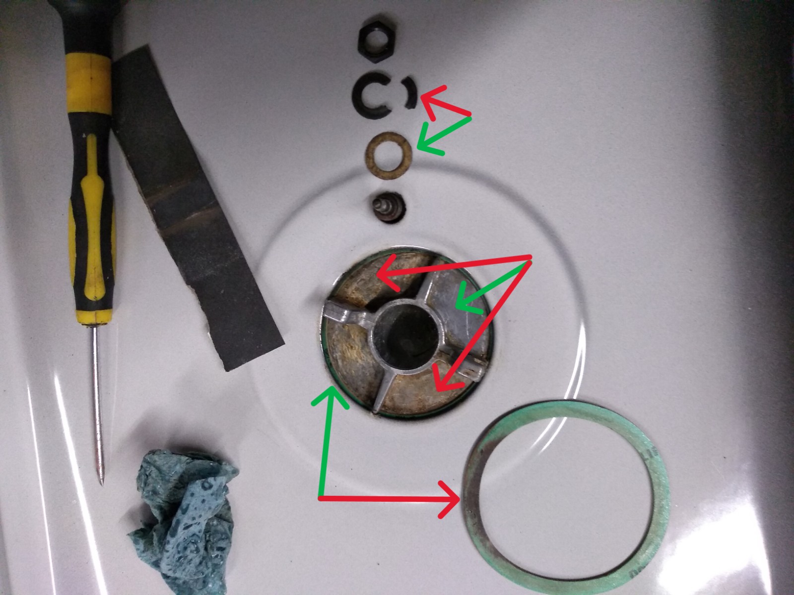

Bei der Gasprüfung vor 3 Jahren hatte sich der Prüfer über das schlechte Flammenbild beschwert, es war ihm zu gelb und zündete recht zögerlich - ich meine vorne und rechts. Deine Aussage:
Rot ist ALT, Grün ist NEU oder gereinigt. Die Brenneraufnahme habe ich mit Schleiffließ und 400er Schmirgel, den Brenner in der Ultraschallwanne mit einer Essigkonzentrat/Spüli/Wasser-Mischung sauberbekommen.
Die große Dichtung war 3-teilig und verklebt (das Ergebnis vom Umkippen der Cappo-Tasse ins Kochfeld). Den Brenner vorne mußte ich tauschen, weil die Löcher nicht alle sauber wurden.
Das Flammenbild ist seitdem nun nicht nur gleichmäßiger und blau, sondert alle drei zünden mit einem "PUFF". Deiner müßt so (wie in der "kleinen Anzeige" Nr. Hobby600 Bj 1998 zu verk - Norden) ausschauen, aus Edelstahl, oder? Der hat scheinbar auch nur links-vorn gekocht.
Soweit erstmal. Falls Du ein Ultraschllgerät brauchst - ich wollte sowieso noch ins Taubertal zu Besuch kommen. Kann ich mitbringen.
Grüße und Servus, Michi
Das zögerliche Zünden, also die Flammen kommen nicht sofort aus ALLEN Löchern und sind blau und gelb, ist das Syntom für den Fehler: VERSCHMUTZT. Ich hab die Brenner rausgedeht und das Elend der beiden Dichtungen gesehen."Die beiden kleinen haben ne Weile gebraucht, bis sie aus allen Löchern gebrannt haben, allerdings scheinen mir die Flammen zu klein."

Servus Michi,
leider sieht das Kochfeld bei der Linie D etwas anders aus und hat auf den Brennern jeweils einen verchromten Deckel, die mit jeweils 2 Schrauben befestigt sind. Diese sind nach den vielen Jahren natürlich festgebrannt und nicht mehr zu lösen. Deshalb kann ich auch die Brenner nicht ausbauen.
