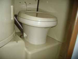

So jetzt habe die genaue Typenbezeichnung der Schüssel.
Model: AM IV LO
HAND FLUSH
PART-NR.20921601
CODE: 911001
THETFORD

Wenn man von oben in den Tank leuchtet sieht man einen Sieb aus Metall ähnlich wie wie eine Eistüte die auf dem Kopf steht. Ich denke diese verhindert den schnellen Abfluß der Fäkalien (warum auch immer). Meine Frage ist ist dieses Ding (Sieb)Original oder hat ein Vorbesitzer da rumgemurkst?
mfg. mobiles
PS: Ich würde das Sieb einfach rausschneiden - ist das eine Gute Idee??
Hallo an alle Fäkalienfesttank- Besitzer,
zur Grundreinigung der Toilette habe ich heute das WC ausgebaut um auch den Fäkalientank endlich mal richtig reinigen zu können.
Dabei gab es eine kleine Überraschung, irgend jemand hatte den Flansch zwischen den Stehbolzen herausgesägt und wieder neu eingeklebt was aber irgendwie keinen Sinn macht außer man will etwas aus dem Tank entfernen.
Dabei fiel mir die Geschichte mit dem ominösen Sieb wieder ein, ob da ein Zusammenhang besteht weiss ich nicht, aber möglich wäre es!

So wie's aussieht handelt es sich um einen unikaten Selbstumbau eines Vorbesitzers der wohl wollte das bei einem Daueraufenthalt die Fäkalien direkt in den mitgeführten Zusatztank abfliesen ohne das der Festeinbautank groß tangiert wird. Alle anderen Probleme leiten sich dann daraus ab :evil: .
L.G. Hermann

Ich denke die ganze Brühe , legt sich wie eine Kaffeefiltertüte um das Sieb (wegen des Soges) und dadurch kommt es zu der lächerlichen Fliesgeschwindigkeit.
