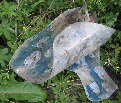

Es ist vollbracht mit einer Großkampfaktion und der tollen Hilfe meiner Frau haben wir das Problem gelöst. Unser Vorbesitzer hat ganz einfach eine Kunststoff Tischauflage (sehr stabil) zu einer art Schultütte zusammengerollt und in den Fäkaltank geschoben . Er wollte den Tank scheinbar nicht nutzen . es hat uns 3 Std intensive arbeit gekostet das Teil herauszubringen , Aber nun funktioniert die Sache einfach Klasse .
Tank entleerung in 20 sekunden .
Vielen Dank für die Tips
Schorsch :daumen2:
Hier ein Bild von dem übeltäter
