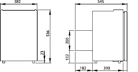

nönö, das könnte ich ja selber....
Ich habe eben kein Maße vom Originalkühlschrank bzw weiß nicht genau, wie die Maße des "Lochs" sind, wo der reingehört.
Bevor ich da irgenwas ausbaue, möchte ich das eben wissen.
Es könnte ja sein, dass einer da schon mal was gemacht hat und ev diese Maße hat.
Ich habe derzeit mein Womo eingewintert und komm nicht wirklich dazu, da was auszumessen...

03 Feb. 2012 17:22Moin berny,berny schrieb: Ich habe eben kein Maße vom Originalkühlschrank bzw weiß nicht genau, wie die Maße des "Lochs" sind, wo der reingehört.
ich würde in solch einem Fall auf die Webseite www.HOBBY600.de gehen und dort bei den Downloads nach der Bedienungsanleitung für den Original-Kühlschrank gucken. ...wenn ich Glück habe (und das habe ich meistens) stehen dort die Einbaumaße mit Zeichnung :evil:

@Wilfried: Danke
aber mir gehts in erster Linie um die Maße des Lochs, letztlich muß der Kompressor passen, andererseits fällt der Gasbrenner weg.
Ich sehe, dass bei der Bedienungsmaße das Loch abschätzbar ist, muß mir das mal genauer ansehen...

Berny schrieb:
Schau mal bei Waeco rein z.Bsp. der MDC65
Leider habe ich mein Hobby auch im Winterschlaf und kann nicht nachmessen, also vorher auf jedenfall nachmessen.
Kann zur Kompressorkühlschranktechnik nur soviel sagen:
Habe seit mehrere Jahren diese Technik auf mein Schiff und werde, wenn der Kühlschrank im Hobby kaputt geht, auch im Hobby einen Kompressorkühlschrank einbauen.
Allerdings über das Schaltbare Netzteil EPS-100W angeschlossen (ich hatte schonmal Probleme mit Ladegeräte, die gestört wurden durch das ein- und ausschalten vom Kühlschrank)
Zum Stromverbrauch im Schnitt ca. 40-45 Amp/24 Stunden je nach Aussentemperatur.
Welche Marke bzw wo könnte man sowas bekommen?

Das könnte knapp gehen, aber ich glaube, es geht sich nicht aus:
Er hat ohne Blende 618 Höhe, beim Hobby sind es lediglich 570.
Innerhalb der restlichen 6 cm sind die Gasleitungen für den Ofen.
Ich weiß jetzt nicht, wie weit man da noch einen Spielraum hat...
Bei der Tiefe könnte es sich ausgehen, die Türe steht dann etwas in den Raum, wobei man ja nicht genau weiß, wie weit noch Spielraum bis zur Außenwand ist.
Wird auf jedenfall ein interessantes Frühjahrsprojekt.
