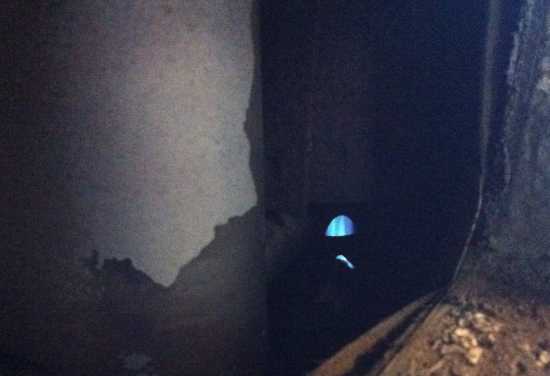

Leider habe ich den Kühlschrank immer noch nicht am laufen. Ich habe eine schöne Flamme wenn der Knopf gehalten wird. aber nach dem loslassen geht sie wieder aus. Ausgeblasen mit dem Kompressor habe ich Ihn schon von allen Seiten. Ich muss wohl ohne Kühlschrank unsere erste Tour starten :blush:
Oder was kann ich noch tun?

Und du musst den Fühler kontrollieren. Wenn der Brenner funktioniert und nur nach dem Loslassen des Knopfes erlischt dann sitzt er vielleicht nicht richtig oder ist defekt und schliesst wieder die Gaszufuhr,

Sowas dachte ich mir auch. Dann muss ich nochmal nach dem Fühler gucken. Wo sitzt der?
Oder ich muss mal schnell in die Serviceliste schauen.
der Brenner lässt sich bei gedrückten Knopf Regeln, nur nach dem loslassen geht er wieder aus mit einem ganz leisen kleine "puff"

15 Mai 2012 20:37Das Thermoelement überprüfen!Zündapp schrieb: Oder was kann ich noch tun?

wenn ich es richtig sehe hast du eine Flamme am Brenner solange der Knopf gedrückt wird. Dann sollte der Brenner in Ordnung sein. Dann liegt das Problem wohl eher am Thermoelement.
Die Spitze des Thermoelementes sollte direkt in die Flamme reichen. Das müsstest du kontrollieren.

Genau so ist es Gerd,
das istr jetzt das nächste was ich testen werde. Ich hoffe das ich das alles von außen machen kann. Kommt man innen in der Küche an den Schalter bzw. gibt es irgendwo Bilder oder Threads wie man den Herd und Kühlschrank von oben öffnen kann.
Gruß Henrik.... nicht Dirk

wie Buddymobil und Kindervater schon schrieben, man kommt von außen dran.
Es gibt allerdings 2 Versionen von Lüftungsklappen. Bei der Kleinen ist es schwierig.
Bei der Großen (48 x 18 cm) kommt man ganz gut dran. Zum Austausch des Brenners (aber der ist ja nach Ferndiagnose OK bei Dir) muss man da den Rahmen der Klappe mit ausbauen.
Von innen geht nicht, da musst du dann schon den Küchenblock ausbauen, siehe Wilfrieds Anleitung.
Wenn Du mit Druckluft den Dreck aus dem Schornstein gepustet hast, solltest Du alles, was runtergefallen ist, mit dem Staubsauger vom Brenner entfernen.
Und noch ein Tip:
Zur Not kann man auch, wenn Brenner OK, von außen mittels Stabfeuerzeug zünden. Dann muss halt ne 2. Person innen den Knopp gedrückt halten. Aber Achtung, manchmal knallt das.
