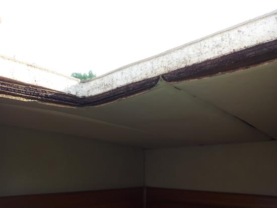

Der Fehler ist gefunden. Manni hatte recht. Es war die Dachluke. Jedenfalls war kaum noch Dichtmittel vorhanden. Ein Wunder, dass das Wasser nicht direkt durchgelaufen ist. Die Luke ist wieder drin und abgedichtet ist sie jetzt auch. Erschrekend nur wie das Holz zwischen dem Skai und dem Styropor aussieht. Geht das wieder ganz trocken, und wenn ja, wie geht das am Besten? :1563:

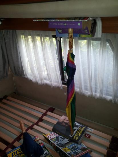

Unter dem Schrank sollte ich eine Stütze "bauen" der das untere Brett wieder hoch drückt. Da das Holz noch feucht ist, soll beim Trocknen sich das alles wieder einigermaßen hinziehen. Hat da jemand vielleicht auch schon Erfahrungen sammeln dürfen??
Gruß Udo

Ich bin jetzt stolzer Besitzer eines Feuchtigkeitsmessgerätes. Löst zwar mein Problem nicht, aber ich kann es jetzt einkreisen.
Hallo Manni, die Dachluke ist es wohl eher nicht. Ich tippe wie Johannes auch auf die Zierleisten bzw. die nicht mehr ganz intakte Verbindung zwischen Dach und Seitenwand.
Also die Suche geht weiter und wer suchet der findet, auch Dinge, die er gar nicht haben will.
