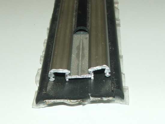

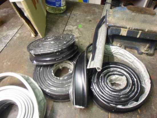

Hier mal ein Bild dieser von mir genannten Gummi Unterlegprofile.
Die werden heute noch unter schmalen ( 2 x 1 cm )Kantenleisten an Wowas und Womos verbaut. Und ich meine mich zu erinnern, dass Hobby solche damals aufgeklappt unter flachen Leisten verbaut hat.
Aber wenn die deinen weich sind ists ja auch O.K..
Gruß Kurt

da meinen wir die gleichen. Hier mal ein Bild von der 20 mm Leiste, die ich an der Übergangsstelle der neuen Bleche im unteren Bereich habe.

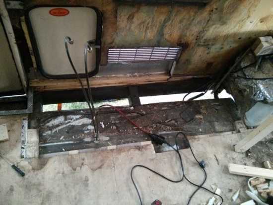

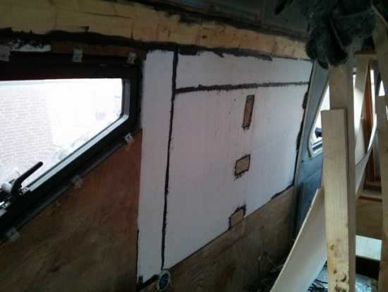

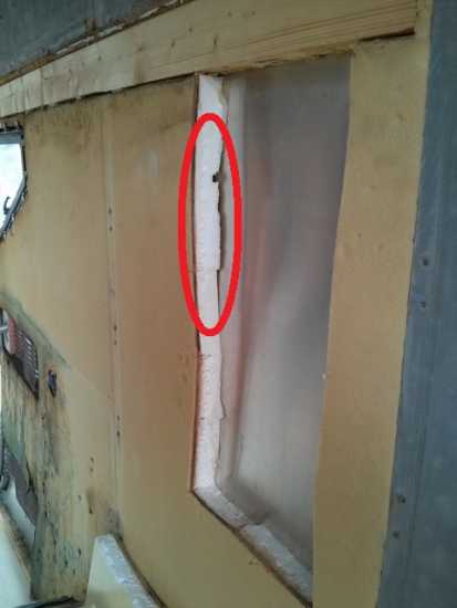

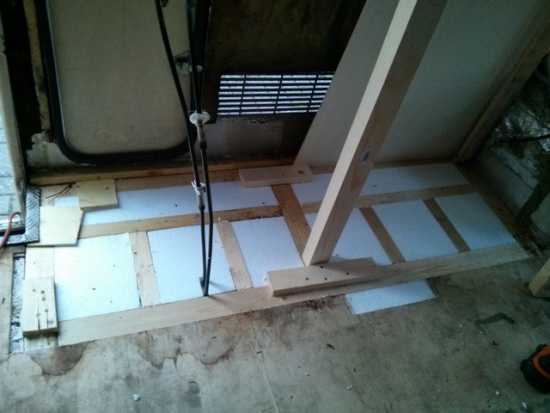

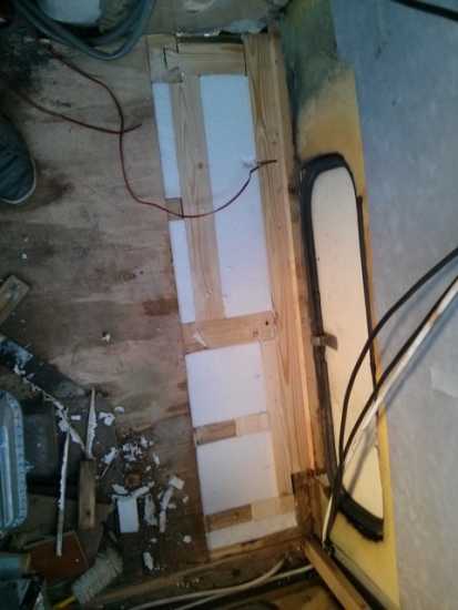

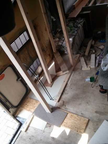

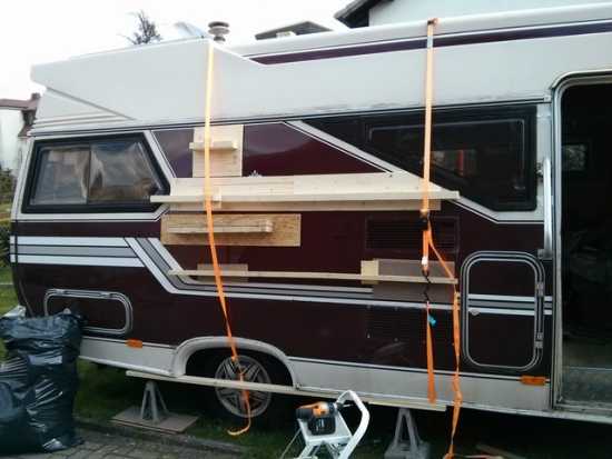

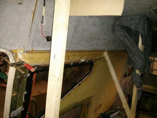

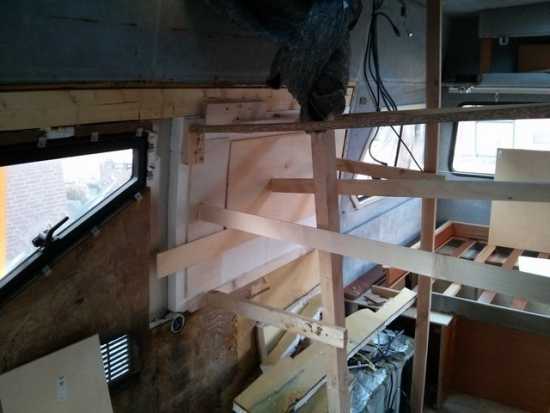

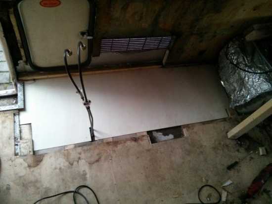

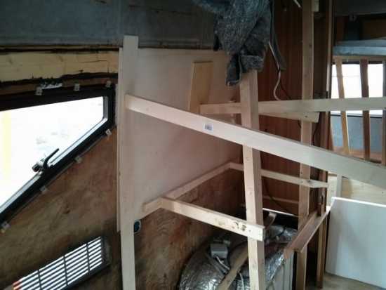

So, es geht vorran! Anbei mal ein paar Bilder, wie es aussah und wie weit ich gekommen bin.
Neue Holzleiste Dach/Seitenwand einkleben:
Faulen Boden unter Heckbett neu aufbauen:
Unterkonstruktion im Heck fast vollständig erneuert:
Faulen Fußboden unter Küchenzeile raus:
Neue untere Fußbodenplatte einpassen:
Lattung im Fußboden aufbauen und mit Styropor füllen:
Obere Sperrholzplatte einkleben und verpressen:
Anpresskonstruktion Seitenwand außen (Vorbereitungen):
Hier sieht man das Problem mit der Blechablösung. Ich habe vorsichtig von innen die Wand immer weiter aufgeschnitten, bis das Styropor wieder fest saß (vor allem im Bereich Kleiderschrank bis Küchenfenster). Auf dem Bild erkennt man die Blechablösung im markierten Bereich deutlich:
Neues 34mm Styropor zuschneiden:

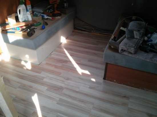

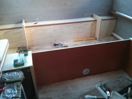

Styropor-Stoßkanten abdichten und Hölzer für Schrankwand-Befestigung einkleben:
Neue Sperrholzplatte einkleben und anpressen:
Laminat liegt auch schon komplett:
Heute kommt noch die weiße Rückwand hinter der Küche rein und dann muss der Küchenblock renoviert und eingebaut werden! Soweit bis jetzt

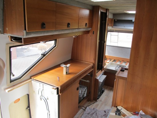

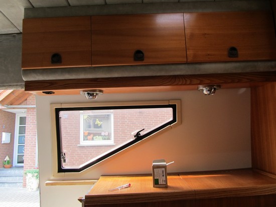

So, mittlerweile ist die komplette Inneneinrichtung wieder eingebaut. Leider habe ich gerade nur zwei Bilder, wo die Küche noch nicht ganz komplett ist. Ich mache demnächst nochmal eine etwas ausführlichere Übersicht für die, die es interessiert und stelle sie hier ein.
Wir waren auch in der letzten April-Woche erfolgreich auf Tour mit dem Hobby! Hat zum Glück alles wunderbar funktioniert.
