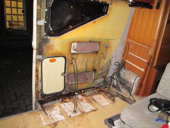

Auf den folgenden Bildern könnt ihr sehen, wie das in etwa ausgesehen hat.

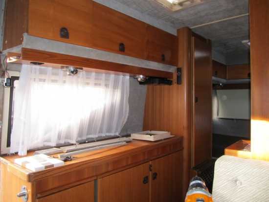

So sah es mal aus:
Gaskasten demontiert:

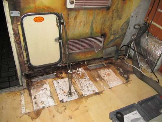

Der Fußboden auf dem der Küchenblock stand, muss raus:

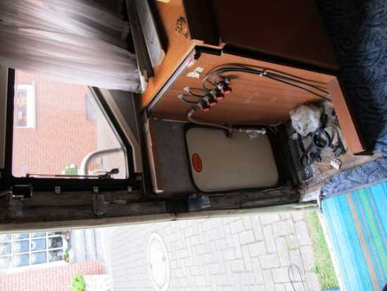

Wo ich noch nicht gaanz sicher bin ist, woher die Feuchtigkeit im Fußbodenbereich kommt, ich nehme mal an, dass es von unten her (Holzabschlussleiste der Außenwand) in der Wand hochgezogen ist.

Eines habe ich gelernt vom Fußboden-Arbeit: Wenn irgendwie möglich nur der obere Schicht ersetzen! Der Lattenkonstruktion ist richtig ausgedacht von Hobby und es kostet viele Mühe um das wieder zu erneuern. Ein anders Problem ist das der Außenwand gestutzt wird von Fußboden! :1435:
So versuche bitte erst mal mit eine Oszillierende Säge nur die 6mm Sperrholz weg zu nehmen. Wenn du Glück hast, sind Latten und Styropor noch in Ordnung und brauchst du nicht die ganze Konstruktion neu zu machen. In diesen Fall brauchst du nur 6mm Sperrholz zu platzieren!
Die Sperrholzplatten die ich benutzt habe, sind Beton-Sperrholz. Die sind schon wasserfest. Der Original-Platte hat irgendein sehr starke Plastikschicht.

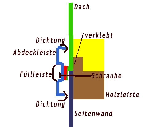

1. Wie sieht die Leistenkonstruktion hinter der Dach-Seitenwand Kante aus ? Ich habe mal das Bild hier aus dem Forum genommen und farblich etwas geändert, der braune Teil der Leiste ist bei mir weggegammelt, aber kommt das von der Form der braun-gelben Holzleiste so hin wie in dem Bild ? (Ich kann das bei mir nicht mehr richtig nachvollziehen, wie es mal ausgesehen haben muss).
Oder meint ihr, ich soll einfach eine kompllett neue einteilige Leiste anstatt 2-teilig anbringen ?

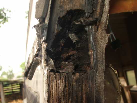

3. Bei mir ist die Dachüüberlappung an ein paar Stellen (größte stelle sind ca. 20cm) kaputt wie auf dem Bild oben in rot angedeutet. Die Überlappung ist nicht komplett weg, aber an den Stellen ist das GFK nur noch ganz dünn. Kann ich da was machen ?
4. Was ich etwas komisch finde ist, dass die obere Holzleiste bei mir noch so halbwegs stabil ist wogegen die untere komplett weggegammelt ist. Als ich heute die Abdeckleiste abgemacht habe habe ich aber gesehen, dass da noch ordentlich Dichtmasse zwischen Dach und Seitenwand ist (überwiegend auch fest verschlossen der Spalt zwischen Dach und Wand). Kann es sein, dass so viel Feuchtigkeit durch die Schrauben eingedrungen ist ? (Schrauben waren quasi alle komplett durchgerostet) ?

15 Nov. 2013 06:39Hallo Marius,Marius schrieb: Oder meint ihr, ich soll einfach eine kompllett neue einteilige Leiste anstatt 2-teilig anbringen ?
die Leiste ist nur für die Montage zweigeteilt. Da das Dach aber schon drauf ist, kanst Du natürlich eine einteilige Leiste nehmen.

Ja, ausreichend Dekalin unter die Leiste bringen.Marius schrieb: Die Überlappung ist nicht komplett weg, aber an den Stellen ist das GFK nur noch ganz dünn. Kann ich da was machen ?
Unterschätz die Kapilarwirkung von Wasser nicht. Dazu kommmt, dass alle Kunststoffe mit den Jahren ihre Weichmacher verlieren und dann sich das Wasser sich seinen Weg sucht.Marius schrieb: Kann es sein, dass so viel Feuchtigkeit durch die Schrauben eingedrungen ist ? (Schrauben waren quasi alle komplett durchgerostet) ?
Wenn ich Dich richtig verstanden habe, dann ist es bei Dir der Bereich um die Eingansgtür. Da kommt auch immer die Trofnase in Frage. Ich möchte fast wetten, es sieht bei Dir so wie auf dem folgenden Bild aus:

ja der Zustand auf dem Bild kommt dem schon recht nahe. Es ist aber nicht nur der Bereich um den Türrahmen sondern die Holzleiste hinter der Dach-Seitenwand Abdeckleiste werde ich wohl mindestens bis zum Kleiderschrank, evtl. auch komplett bis hinten ersetzen (wenn ich schon dabei bin, dann soll es auch vernünftig werden).
Um den Türrahmen ist es eben auch bis zum Boden gezogen aber das werde ich schon wieder hinbekommen.

Hallo Marius,
so könnte es aussehen (ich habe eine beliebige Firma gewählt, ohne nach dem Preis zu schauen!)
Alu-Profil 30mm
Endkappen 2-er Set
Kunststoff-Profil 30 mm
Alu-Profil 30mm
Endkappen 2-er Set
Letzte Änderung: 15 Nov. 2013 23:16 von Lollo_C.
- turbokurtla
- DEKALIN-Experte
- Beiträge: 190
- Thanks: 36
Re: Der Schein trügt | Wasserschaden Küche
16 Nov. 2013 09:16
Tag
Ja, solche Leisten sind genau richtig. Sollte die Breite von 30 mm nicht ausreichen gibt's die auch breiter. Oder welche, in die oben und unten ein zusätzlicher Dreiecksgummi eingezogen wird.
Ich bevorzuge bei solchen Suchen gute und große Händler, denn erstens ist der Versand bei etwa 5 m Länge nicht billig und beim Händler kann ich die Dinger anschaun und vergleichen.
Hölzer hat ja Wilfried schon gesagt, kannst ruhig einteilig nehmen. Brauchen auch nicht mehrschichtig verleimt zu sein, normale Fichtenhölzer sind absolut ausreichend. Die Dicke ist wichtig, die muss passen.
Gruß Kurt
Gruß Kurt
