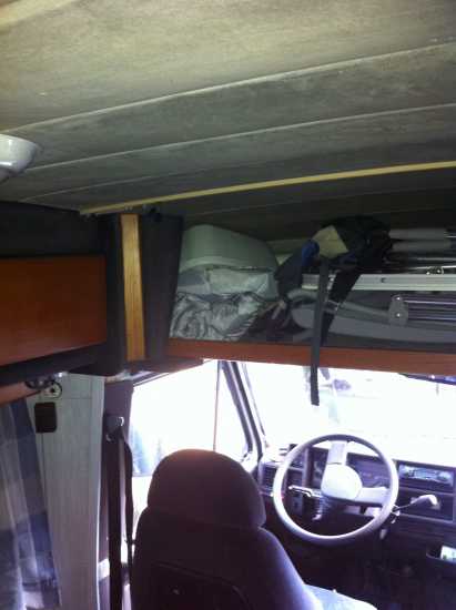

Hallo an alle, ich hab das Paneel komplett ausgebaut, die Technik ist jetzt bei mir im Kasten über der Sitzgruppe. Vorn hab ich auf das Blech vom Fahrerhaus über die gesamte Kabine eine OSB-Platte eingepasst, diesen Stauraum nutzen wir für Stühle, Hocker, TIsch etc.
Stört auch nicht wenn die Sitze vorn gedreht sind und man dort sitzt, beim Fahren hab ich noch 10 cm Kopffreiheit, das reicht.

alter_hollaender schrieb: Hallo Jens,
und wo sind die Bilder?
Hallo Ihr Zwei, hier sind die Bilder:

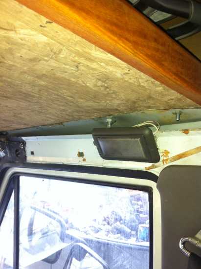

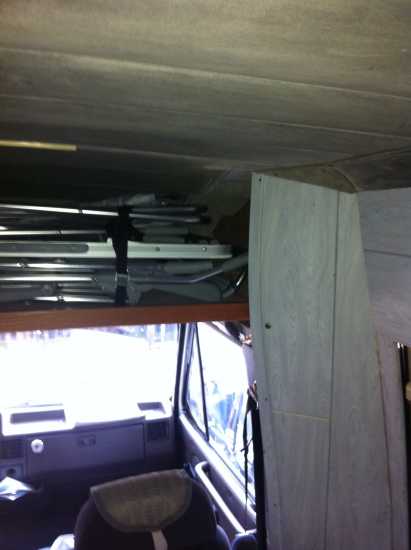

08 Aug. 2014 11:48
noch eins von unten
Auf das Fahrerhaus ist die 19 mm OSB Platte aufgelegt und mit den Originalen Schraunem vom Cockpitt und weiteren kleineren durchgehenden Schrauben und versenkbaren muttern verschraubt. Da knarrt jetzt auch nichts mehr. Verkleidet wird die Platte und die Seitenbleche noch mit einem Himmel, den nähe ich gerade.

Moin Jens,
sind die Schrauben nicht auf einer Seite etwas zu lang? Fehlt da nicht die Stabilität für das Dach?

08 Aug. 2014 14:25
Hallo wolfgang. Die beiden schrauben nach unten sind nicht die einzigen. Es sind noch alle 20 cm senkkopfschrauben durch das blech nach oben mit diesen versenkbaren muttern verschraubt. Bevor die kleinen schrauben drinn waren hat es geräusche gegeben bei bodenwellen. Jetzt ist alles ruhig, ich glaub es ist stabil.

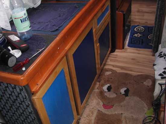

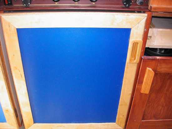

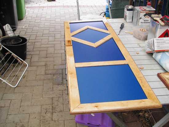

08 Aug. 2014 19:42
Moin,
hier mal wieder was für die Kritiker!
Das ist die Kühlschranktür eingebaut.
Das ist die Schranktür.
So sieht es eingebaut aus.
