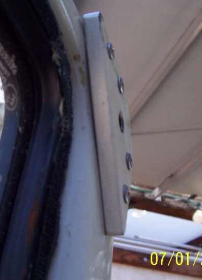

hier nun meine Einrichtungen zur erhöhten Diebstahlsicherung.
Als erstens die Türsicherung. (Fahrer und Beifahrer)
Die folgenden Bilder und Erklärungen sollen meiner Meinung nach selbsterklärend sein.

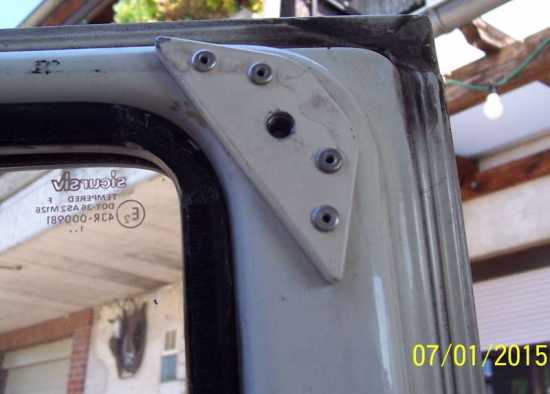

So sieht es im Sicherheitszustand aus.
Das Teil am Türrahmen ist aus Stahl, da hier ein M 8 Gewinde eingeschnitten wird und sollte mit Stahl-Blindnieten 4 oder 5 mm und 12 mm lang befestigt werden.
Nach der Montage wird das Kernloch auch in den Rahmen gebohrt und das Gewinde durchgeschnitten.

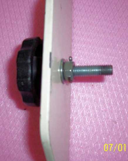

Hier ist eine Handschraube M 8 x 40, 2 U-Scheiben 8,4 mm, ein M8 Mutter und ein Splint von 2 mm erforderlich.
Sollte keine Handschraube zur Hand sein, kann man sich mit einer Flügelschraube helfen.

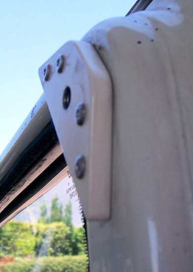

Das Gegenstück ist aus Alu ausgeführt und 6 mm stark.
