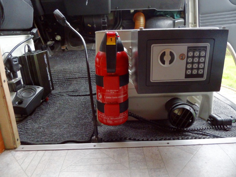

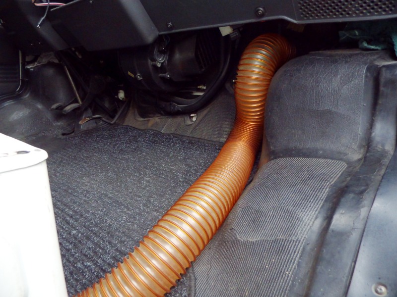

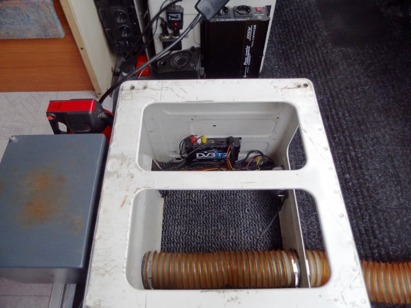

habe jetzt doch schon bischen Zeit für die Änderung des Luftausströmer gefunden.(Man schafft ja doch mehr, wenn man in Quarantäne ist. )
Da meiner Frau der Schlauch im Fahrerraum beim Sitzen nicht stört, habe ich mich wieder für eine einfache Lösung entschieden.
Ist ja alles schnell wieder rückbaufähig und wenn der Schlauch beim Fahren doch stören sollte, kann man ihn ja schnell abnehmen.
Erstmal wieder testen.

vielen Dank für die Bilder. So ähnlich stelle ich mir die Luftverteilung auch vor. Bin mir bei dem Montageort allerdings noch nicht ganz sicher. Im Moment favorisiere ich den Einbauort neben dem Beifahrersitz (zwischen Sitz und Tür). Bin mir aber noch nicht sicher, ob ich die Warmluft dann nach vorne oder hinten geht. Favorit zur Zeit: Warmluft nach vorne und dann Schlauch im Bogen durch Fußraum Beifahrer (so ähnlich wie bei Dir) und dann mit Luftverteiler in Sitzkonsole zurück. Ich denke auch über einen Zwischenboden im Fußraum über den Schläuchen nach.
Andere Frage: Hast Du für den Dieselanschluss einen Tankentnehmer verbaut oder wo hast Du den Diesel abgegriffen?

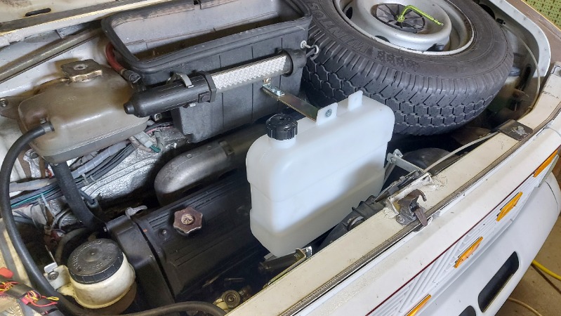

ich habe einen 5 Liter Kanister im Motorraum verbaut und bin nicht an den Fahhrzeugtank rangegangen.
Da ich die Heizung nur im Winter imm Fahrzeug lasse, wollte ich eine komplette Einheit haben,
die ich schnell komplett mit Kanister ein und ausbauen kann.

für die Dieselheizung habe ich 2 Varianten gebaut. Die Ersatzkanister im Motorraum (Bilder hast du ja) gibt es nicht mehr dafür einen festen 6 Ltr Ersatzkanister mit Ablauf (Kugelventil) zum Kraftstofftank.Nebenbei die Kraftstoff entnahme für Heizung umschaltbar zum Dieselrücklauf der Einspritzpumpe am Tank mit T Stück verbunden.klappt prima.
Da ich auch einen Russischen Nachbau habe, leider noch die teure Version da schon einige Jahre eingebaut habe ich nichts bereut.Allerdings sollte die Heizung nicht aussen eingebaut werden,da die Platine nicht ex geschützt ist und ziemlicht leicht Oxidiert. Da schon zum 3. mal beim Tüv dieses Jahr dann 4 X hat auch kein Prüfer die Heizung beanstandet ,es reichte lediglich das Herstellerjahr um zu sehen,daß es keine Uraltheizung ist.

ich werde mir auch noch einen vernünftigen Heizungsschlauch besorgen. Diesen hatte ich noch
auf dem Dachboden liegen und dachte mir probiere das doch mal, denn der ist nicht gleich platt wenn man mal drauftritt.
Aber irgendwie riecht die Luft nicht so gesund, die daraus kommt.
Also was vernünftiges kaufen und evtl. eine Abdeckung drüberbauen.

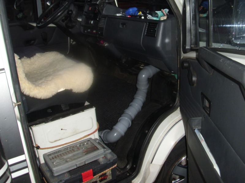

Ich habe anstatt eines Heizungsschlauches jetzt KG-Rohre genommen und bin zufrieden damit.
Man kann drauftreten und mit der die Hitze hatte ich bisher auch keine Probleme.
dann bin ich mal gespannt wie Dein Projekt Dieselheizung am Ende aussieht.
