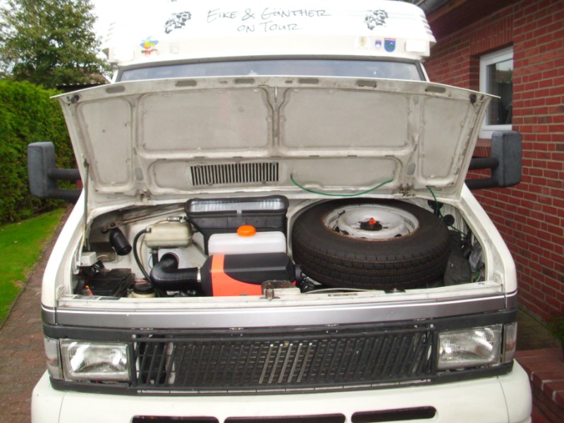

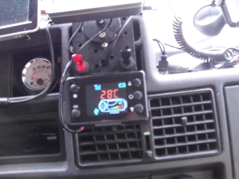

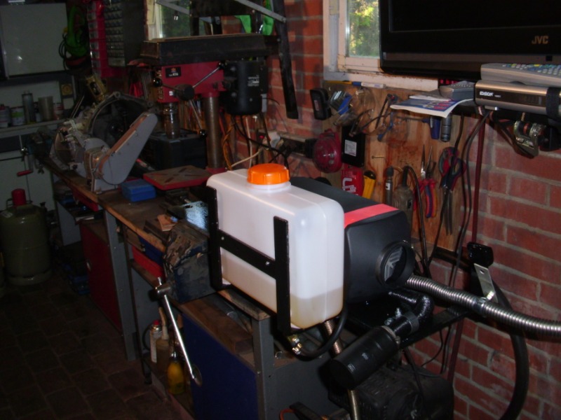

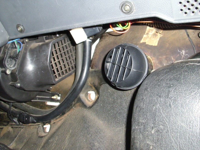

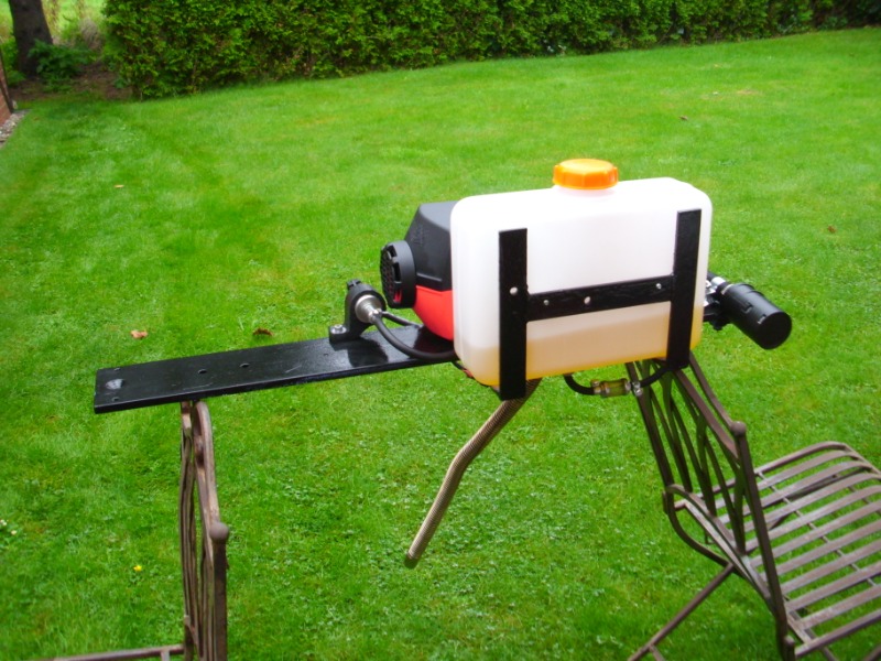

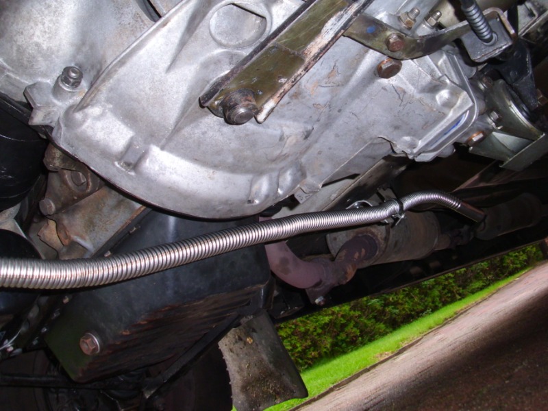

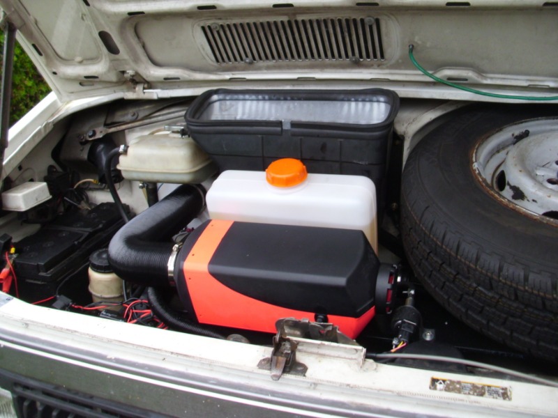

Hallo Marina & Gerd,
was ist aus euern Projekt Dieselheizung geworden?
Ich habe nachdem ich endlich mit der Getriebereparatur und Austausch des Getriebes erfolgreich fertig geworden bin,
mir eine Chinesische Dieselheizung mit 5 KW Leistung eingebaut. Diese Heizung soll aber nur als Zusatzheizung dienen, die Truma bleibt natürlich drinnen. Ich habe die komplette Heizung so im Motorraum montiert, das ich sie z.B. für den Tüv (Heizung hat leider keine Zulassung, naja Kaufpreis 110Euro ) oder im Sommer wenn ich sie nicht brauche innerhalb einer 1/2 Stunde ausgebaut bekomme. Ich muss sagen bis jetzt bin ich begeistert von dem Teil :daumen2:
Jetzt bekommen wir es im Fahrerhaus auch ruckzuck warm :bindafuer:
Da wir diesen Winter planen für ca. 4 1/2 Monate unterwegs zu sein, werde ich die Heizung ausfürlich testen und im
nächsten Frühjahr berichten.

Re: Einbau einer Dieselheizung
27 Sep. 2020 22:26Hallo Günther,Honda schrieb: Heizung hat leider keine Zulassung
das ist das einzige, was mich an dem Projekt stören würde. Aber der Gedanke des Einbauortes ist interessant. Ich spiele mit dem Gedanken für unsere Polarlichttour eine Planar zusätzlich einzubauen. Bisher bin ich immer von einer Unterflurmontage und Ausströmern unter den Sitzen ausgegangen. Aber der Einbau im Motorraum wäre eine Alternative. Nur erscheint mit der Ausströmer für den Beifahrer sehr "heiß" zu sein. Ich würde eher versuchen, die vorhandene Luftverteilung im Armaturenbrett zu nutzen. Ausströmer in die Umluftöffnungen des Gebläsekasten leiten?
Bin auf Deine Erfahrungen gespannt.
