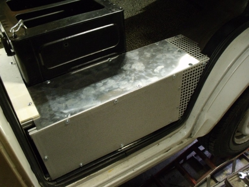

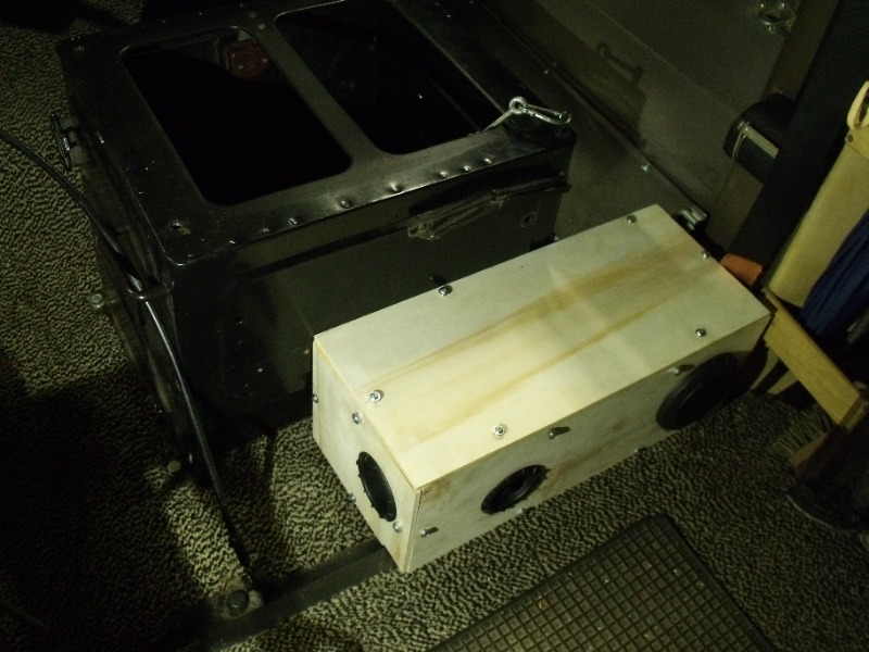

heute kann ich weitgehend Vollzug melden. Die Heizung ist eingebaut. Jetzt warte ich auf den Winter . Im Ernst: Bei den aktuellen Temperaturen habe ich das Gefühl, die 2 kW -Variante hätte auch gereicht. Wird ganz schon warm. Geräusch lässt sich aushalten. Nun muss ich noch den Luftverteilerkasten etwas aufhübschen (streichen) und den Beifahrersitz wieder einbauen.

Re: Einbau einer Dieselheizung
09 Juli 2021 19:58
Hallo Hans,
Die Heizung sitzt neben dem Sitz unter der Aluabdeckung.
12 Juli 2021 16:27Hallo Peter,luke post=43617 Genau dort sitzt doch die Fahrgestellnummer
genau deswegen habe ich die Heizung ja auch weiter nach vorne eingebaut. Mit Spiegel und Taschenlampe kannst Du die Nummer noch sehen, wenn die seitliche Verkleidung abgeschraubt ist.
