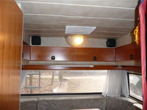

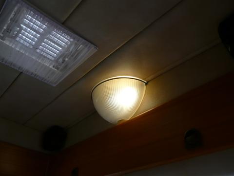

Wen es für mehr Licht ist, könte das vielleicht die Lösung sein:
solarstrom.net/e-sparlampen-12/24-v/ener...-fur-e27-fassung.htm
Kein Spannungswandler, weniger Verbrauch und mehr Licht.

@Wilfried
Ich habe versucht die zwei Bilder im Bildergalerie hoch zu laden, aber die Limit ist 12 Bilder.
Nur ein Bild habe ich hochladen können.
