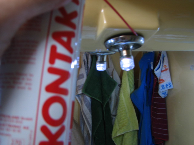

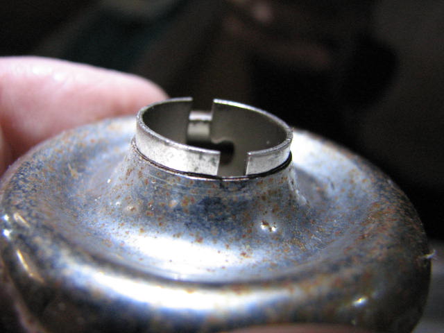

Für größeres Bild bitte klicken!Um die Lampe selbst abzubauen muss bei entfernter Birne die verchromte Abdeckung der Fassung nach unten abgehebelt werden. Diese ist in der Regel im Laufe der Jahre an der Fassung festkorrodiert. Hier hat sich das etwas nach unten abhebeln der Abdeckung und von oben mit dem Sprühröhrchen reichlich einsprühen (so dass es etwas unten aus der Lampe wieder rausläuft) mit Kontakt 60 und dann wenigstens eine Nacht wirken lassen bewährt. Warum Kontakt 60? Für größeres Bild bitte klicken!Weil es normalerweise den Kunststoff nicht angreift. Aber vielleicht geht’s ja auch mit irgendeinem anderen Wundermittel.

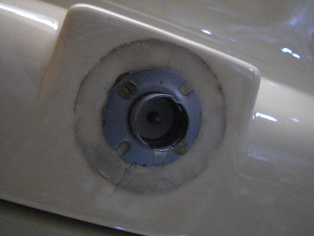

Dann einen dünnen Spachtel zwischen Abdeckung und ABS „Waschraumtiefziehteil“ und mit dem Schraubenzieher vorsichtig die Abdeckung Stückchen für Stückchen, immer mit dem Spachtel als Schutz darunter, rundherum nach unten abhebeln.
Ganz wichtig: Beleuchtung abschalten und jetzt kommt die Gewaltattacke – die nun sichtbare Fassung mit der gleichen Methode mit Spachtel und großem Schraubendreher herunterhebeln. Die nun sichtbaren Aluminium– Stahl Blindnieten werden das ABS auf alle Fälle dabei etwas schädigen. Also Geduld und nicht zu viel im ABS einreißen. Wenn die Nieten raus sind, haben wir die Fassung in der Hand.

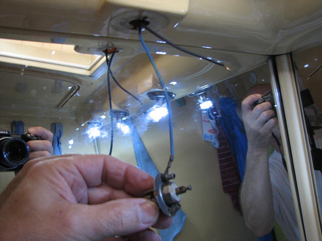

 Für größeres Bild bitte klicken!Die Kabel sind (zumindest bei meinem alten Grummelbär) wahrlich lang genug für die Reparatur.
Und jetzt sehen wir auch den Grund für den nervigen Kontaktfehler: Der Lampenkörper ist aus Messing. Der Masseanschluss auch. Nur die Nieten sind leider aus Aluminium und einfachen Stahl. Und das ergibt eine tolle Batterie die jede Menge Halbleitereffekte und damit Störungen und Kontaktprobleme bringt.
Für größeres Bild bitte klicken!Diese dummen Teile bekommt man mit einem Seitenschneider für gehärteten Draht oder einem Dremel oder ähnlichem Gerät ab; bitte ohne die Grundplatte der Lampe zu verbiegen.
