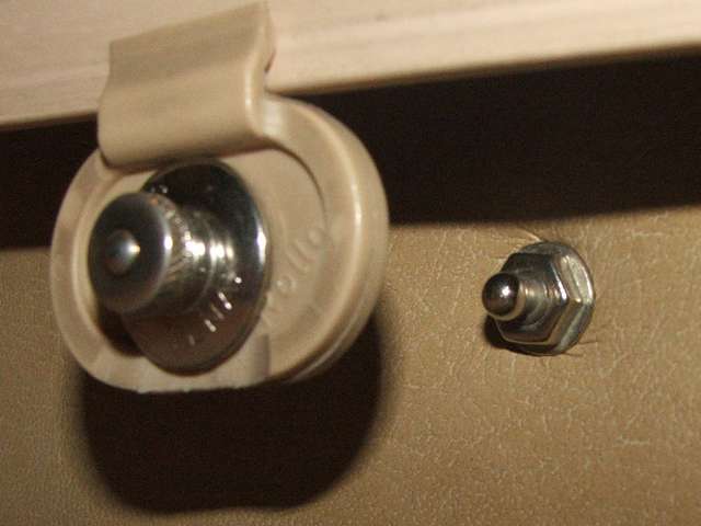

TIP | Befestigung der Rollos
Der Hobby 600 hat an den Fenstern einfache Seitz Springrollos. Diese werden von Haus aus im geschlossenen Zustand von Plastiklaschen gehalten, die über einen "Nippel" gestülpt werden (Bild 1).
Dabei passierte es oft, dass man versehentlich an diese Laschen kam und das Rollo hochschnellte. Wenn das dann auch noch Mitten in der Nacht passierte, nur weil sich jemand im Bett umdrehte, war die komplette Wohnmobil- Besatzung wach und maulte.  Also mußte eine andere Lösung her.
Im Bootsbau oder bei Cabrios werden für die Befestigung der Persenning bzw. des Verdecks sogenannte TENAX Druckknöpfe verwendet. Diese Druckknöpfe sind mit einem Kugelverschluss ausgerüstet. Sind sie einmal auf das Unterteil gedrückt, kann man sie nur durch gezieltes Anheben der Sperre wieder lösen.
Für weitere Informationen zu den Knöpfen einfach mal googeln!
Ich besorgte mir bei Pieper in Gladbeck entsprechende TENAX Ober- und Unterteile (Kosten damals ca. 3,00 DM/Stück - heute vermutlich 3,00 €/Stück) und änderte die Rollohalter entsprechen dem Foto (Bild 2) um.
Seitdem sind die Zeiten hochspringender Rollos in unserem Hobby 600 vorbei.
