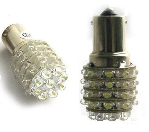

Links die Leuchte mit 36 LED, rechts mit 12 LED
Über ebay fand ich bei der Firma Technik-Concept die Leuchten mit den passenden Fassungen. Zunächst bestellte ich mir Leuchten mit 12 LED vom Typ LED Birnen Weiß BA15S 12 LED zum Preis von 6,90 € für 2 Stück

Nach den ersten guten Erfahrungen bestellte ich mir dann auch noch die Ausführung mit 36 LED bei gleichem Sockel zum Preis von 14,95 € für 2 Stück.
Und von dieser Ausführung bin ich absolut begeistert. Durch die seitlich angeordneten Zusatz-LEDs und die Reflektoren der Hobby-Strahler kommt ein toller Lichtstrahl zu Stande. Im Waschraum reicht übrigens eine Bestückung von einer 36er und 2 Stück 12er LEDs für ein tolles Licht.

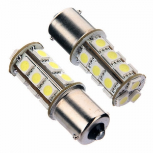

Für größeres Bild bitte klicken!Update: Seit ich die obigen Zeilen schrieb sind nun schon fast 8 Jahre ins Land gegangen. In dieser Zeit ist die Entwicklung bei den LEDs in Riesen Schritten fortgeschritten.  So bin ich halt mit der Zeit gegangen und habe die LEDs im Waschraum gegen LEDs mit 18 SMD ausgetauscht. Bezugsquelle wieder über ebay - 2 Stück für 5,49 € incl Versand.
Die Stromaufnahme ist mit 134 mA gegenüber den 41 mA bzw. 82 mA der alten 12er bzw. 36er LEDs zwar wieder etwas höher, aber immer noch wesentlich niedriger als die 2,4 A der ursprünglichen 5 W Glühlampen.
Das Licht ist aber um einiges heller und von der Farbe auch angenehmer. .. mal wieder 10,98 €, die sich gelohnt haben.
