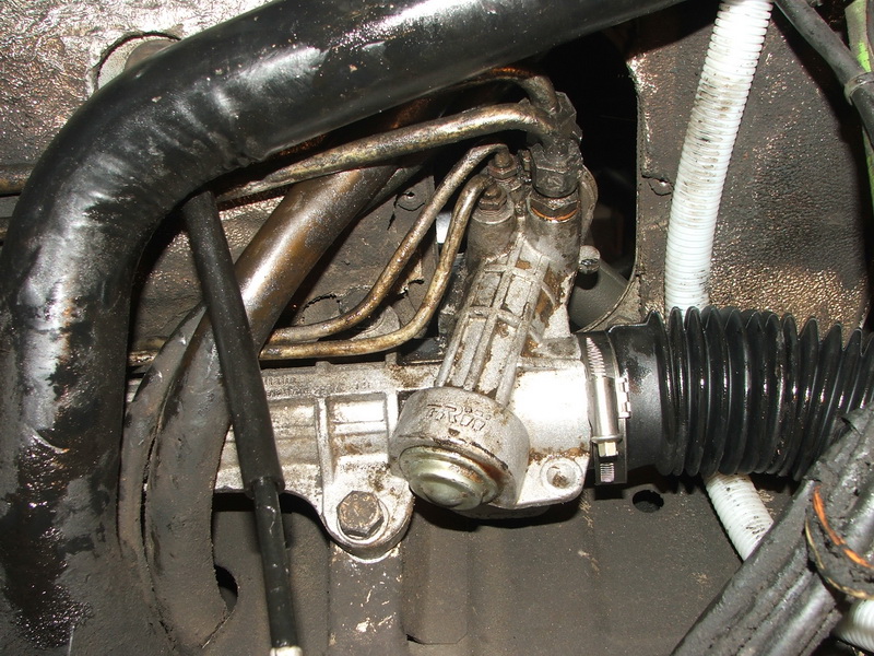

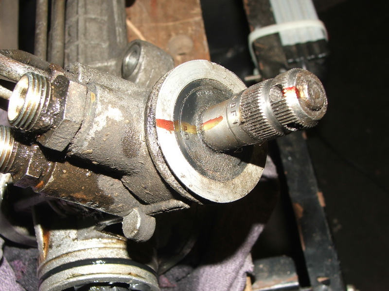

Für größeres Bild bitte klicken!Das Lenkgetriebe habe ich vor dem Einbau noch mit neuen Spurstangenköpfen und Manschetten ausgerüstet. Das alte Lenkgetriebe ließ sich einfach ausbauen. Das neue ist etwas dicker und deshalb musste der Tankeinfüllstutzen für die Montage entfernt werden. Bei der Montage ist auf eine Mittelstellung der Lenkung zu achten.
Im Führerhaus muss die Lenkstange vom Getriebe zum Lenkrad durch eine kürzere Version ausgetauscht werden. Entsprechend muss eine geänderte Abdeckung verbaut werden, damit man mit den Füßen nicht auf das Gelenk tritt.

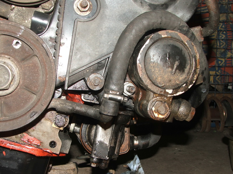

Der Dieselmotor ist für den Einbau der Hydraulikpumpe vorbereitet. Im Nebengehäuse musste ein Blinddeckel entfernt und zwei Stehbolzen eingedreht werden. Diese Arbeiten ließen sich bei ausgebautem Motor gut durchführen.

Anschluss LenkstangeAnschluss Lenkstange
ServopumpeServopumpe

NebenantriebNebenantrieb
LenkgetriebeLenkgetriebe
Lenkgetriebe AngeschlossenLenkgetriebe Angeschlossen
HydraulikrohreHydraulikrohre
Hydraulikrohre 2
