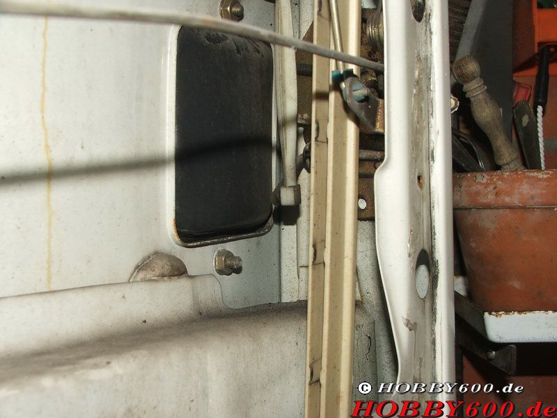

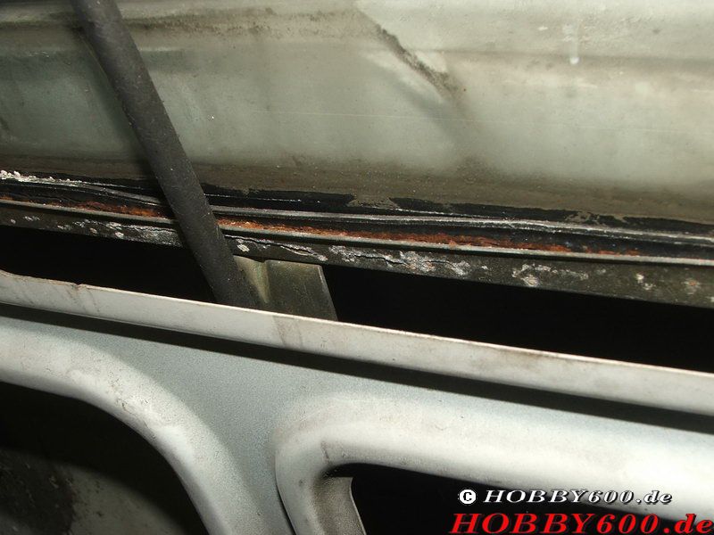

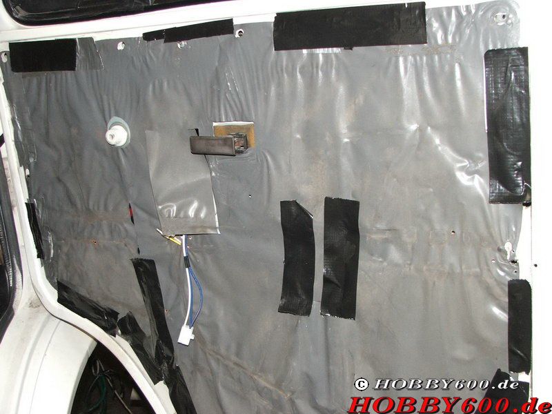

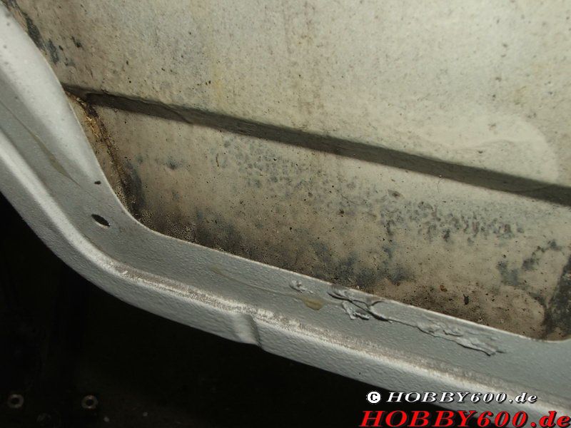

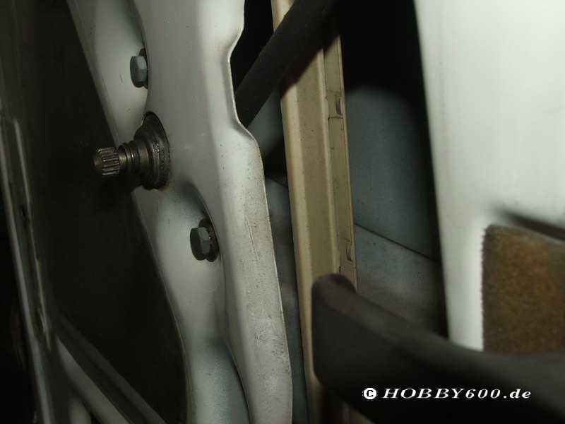

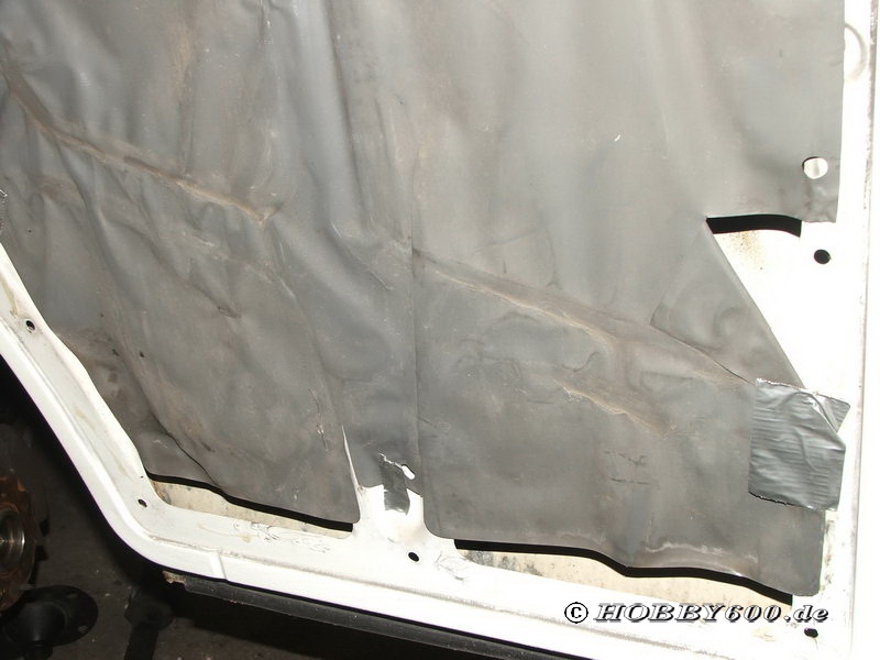

Für größeres Bild bitte klicken!Anschließend begann die Montage am Fahrzeug. Zunächst erfolgt das Entfernen der Türverkleidung. Dazu wird der Zuziehgriff abgeschraubt, die Fensterkurbel abgenommen (Sicherungsklammer entfernen) und die Verkleidung des Türöffners rausgeclipst. Mit einer Spitzzange habe ich die Befestigungsklammern aus der Verkleidung entfernt. Nun kann die Verkleidung abgenommen werden. Darunter wird eine Folie sichtbar, die angeklebt ist und vorsichtig entfernt wird. Danach sind der Fensterheber und die Seitenscheibe mit den Führungen sichtbar. An dieser Stelle empfiehlt sich eine Wartung der Führung bzw. des Fensterhebers mit Silikonspray bzw. WD40, sowie ein kurzer Rostcheck im Türinneren.

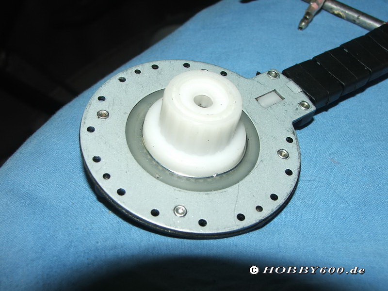

Für größeres Bild bitte klicken!Nun  gilt es, den passenden Einbauort für den Motor zu finden. In unserem Fall sitzt er unterhalb zwischen den Ausschnitten in der Türinnenverblechung. Mit Hilfe der mitgelieferten Laschen, Schrauben und Abstandsgummis lässt sich der Motor an drei Punkten gut befestigen. Bevor dies endgültig passiert müssen die passenden Ritzel für unseren Fensterantrieb ausgewählt werden. Das Kit enthält hierfür jeweils zwei Sätze Adapter für das Außen- und Innenritzel. Durch probieren wird der passende Innenadapter schnell gefunden. Mit Hilfe des Außenadapters wird die unterschiedliche Einbautiefe ausgeglichen. Am Außenadapter befindet sich außerdem das Ritzel für die Not-Betätigung.
Sind die passenden Adapter gefunden, so werden sie mittels einer Sicherungsschraube (oder Klebstoff) dauerhaft miteinander verbunden. Anschließend wird der Anschlussring ebenfalls mittels Laschen,  Abstandsgummis und Schrauben über dem Kurbelantrieb befestigt.

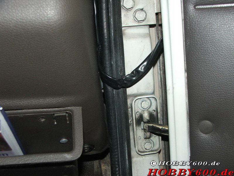

An dieser Stelle empfehle ich mittels provisorischer Einspeisung zunächst die Funktionalität der Fensterheber zu testen. In diesem Stadium kann man noch relativ schnell Veränderungen vornehmen. Ist man mit der Funktion zufrieden, wird zunächst die Verkabelung in Angriff genommen. Das größte Problem ist hierbei der Übergang vom Armaturenbrett in die Tür. Bei mir mussten unterhalb der Scharniere neue Löcher gebohrt werden; zum bohren mussten die Türen ausgebaut werden!

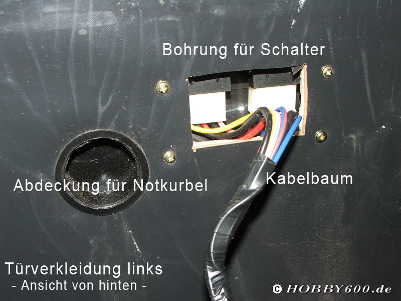

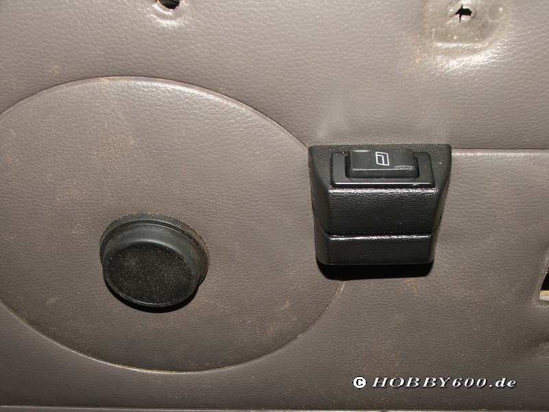

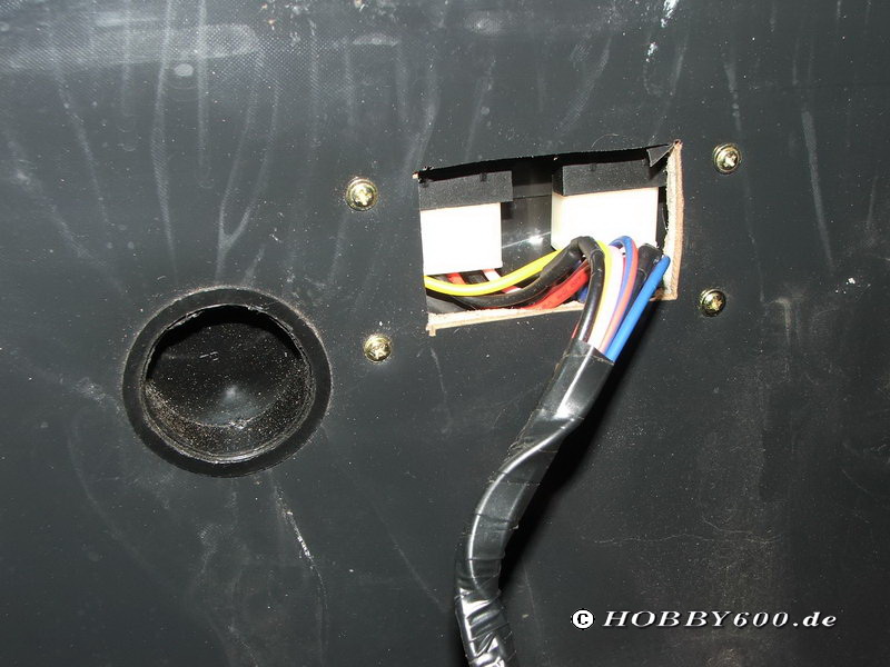

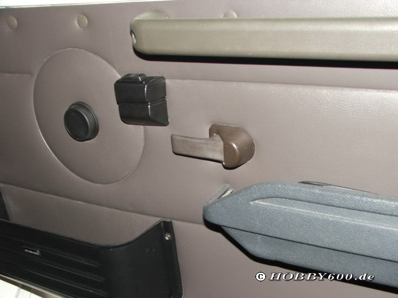

Für größeres Bild bitte klicken!Nun müssen an den Türverkleidungen an geeigneter Stelle Ausschnitte für die Schalter eingebracht werden. Mit Hilfe der beiliegenden Schablonen werden die Öffnungen angezeichnet und dann mit einer Stichsäge ausgeschnitten. Bei dieser Gelegenheit muss die Bohrung für die Original- Fensterkurbel erweitert werden. Die Abdeckung für die Kurbel ist etwas größer, weil hier gleichzeitig die Notbetätigung angesetzt werden kann.
Nachdem die Schalter in den Ausschnitten der Türverkleidung montiert sind, empfiehlt sich ein Probelauf bei noch nicht montierten Türverkleidungen. So kann gegebenenfalls noch korrigiert werden. Der Zusammenbau der Türverkleidungen erfolgt in umgekehrter Reihenfolge. Es ist darauf zu achten, dass das Motoranschlusskabel durch die Folie geführt wird und dass die Steckverbindungen zwischen Türverkleidung und Folie so positioniert werden, dass sie nicht klappern oder scheuern können.
