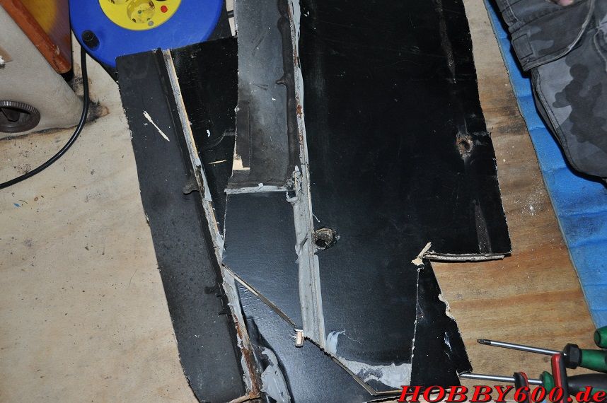

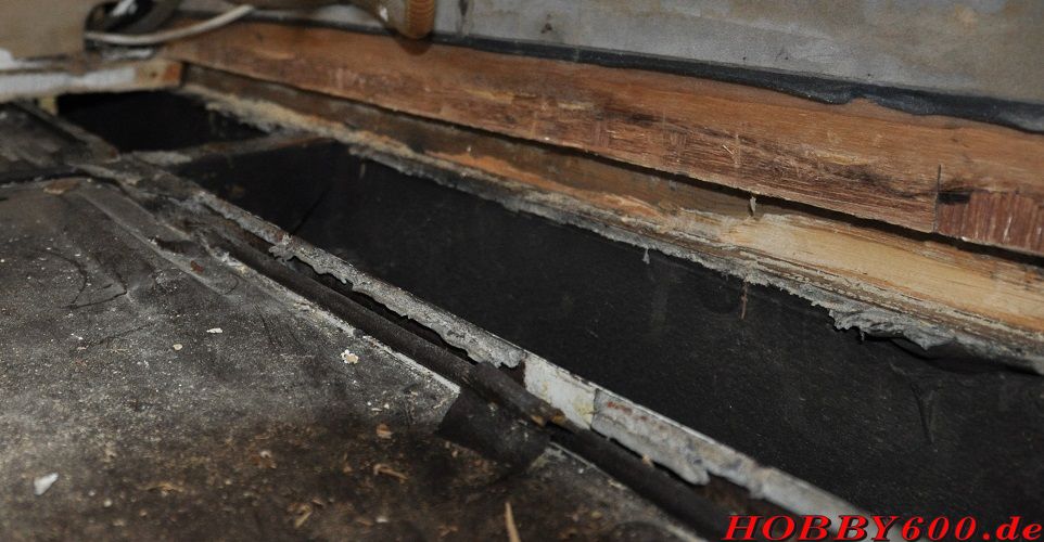

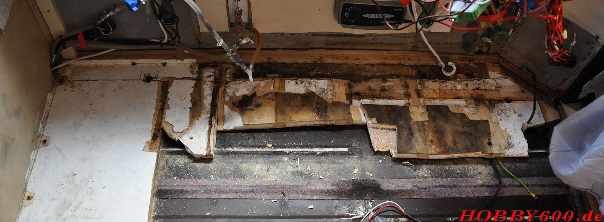

Nun begann ich zunächst mit dem Heraustrennen der schadhaften Bereiche. Ich vollzog dies in mehreren Schritten, immer darauf bedacht, die festen Bereiche des Fußbodens für die Anbindung des neuen Fußbodens sauber und rechtwinklig freizulegen. So wurde zunächst nur die obere Sperrholzschicht herausgenommen, damit die Querleisten freigelegt und für die erforderliche Überlappung vorbereitet werden konnten. Ebenso erforderte die Verbindung in der Seitenwand einer gründlichen Vorbereitung, damit die spätere Verbindung auch kraftschlüssig wird.
Der alte Fussboden wird entferntDer alte Fussboden wird entfernt

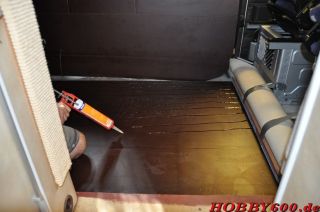

Für größeres Bild bitte klicken!Bevor der Neuaufbau begann, wurde der Flachboden des Fahrgestells gesäubert und wo erforderlich entrostet, grundiert und gestrichen. Freigelegtes Holz habe ich mit Imprägnierprimer gestrichen. Auf das behandelte Fahrgestell legte ich nun zunächst Für größeres Bild bitte klicken!eine Folie, auf die dann der neue Fußboden aufgebaut wird. Davon verspreche ich mir die Vermeidung von Geräuschen.

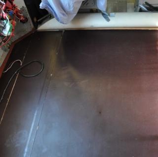

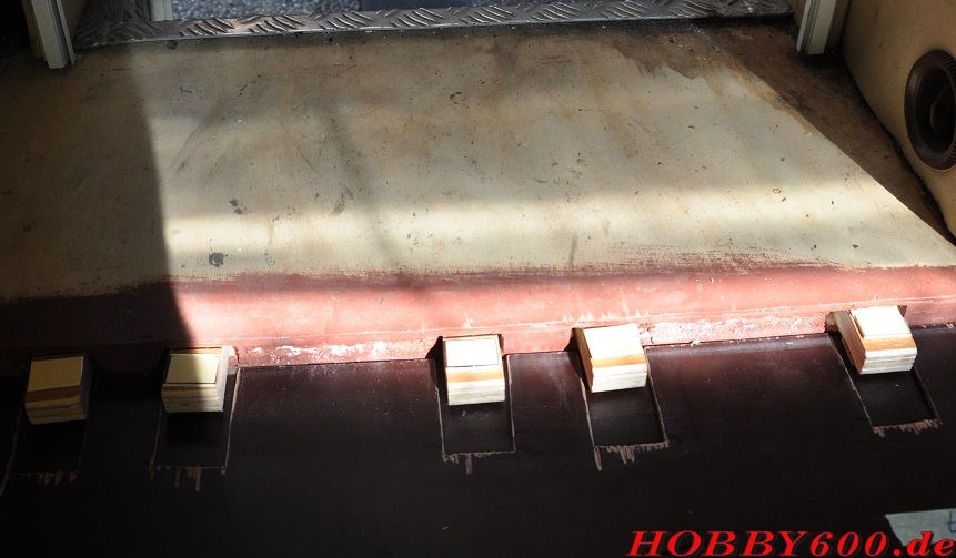

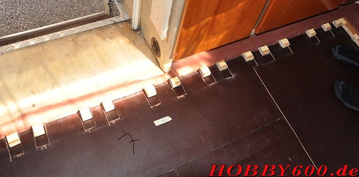

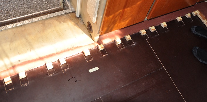

Jetzt konnte der Neuaufbau beginnen. Da ich aber an Stelle der Für größeres Bild bitte klicken!6mm Sperrholzplatten 4mm Betonschalungssperrholz verwenden wollte, musste ich das Einbauschema leicht abändern und an den Übergängen zum alten Boden Ausgleichsstücke einbringen. Da die erforderlichen Sperrholzplatten nicht komplett durch die Tür passten, musste ich sie stückeln und entsprechend im Fahrzeug mit Überlappung neu verkleben.
Verzahnung und Ausgleich zum alten BelagVerzahnung und Ausgleich zum alten Belag
Die unteren Platten werden zusammengeklebtDie unteren Platten werden zusammengeklebt

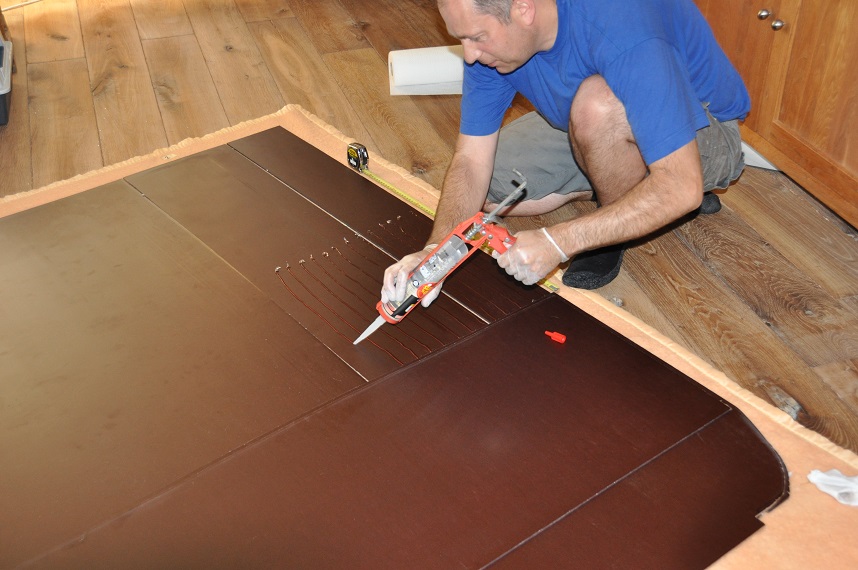

m nächsten Schritt wurden dann die neuen Querleisten eingeklebt. Wie auf dem Bild zu sehen ist, wurden jede Menge Gewichte zum Fixieren benötigt. Alles, was schwer und greifbar war, wurde verwendet. Zwischen die Leisten habe ich dann das neue Styropor geklebt. Auf dem Bild erkennt man auch deutlich die Verzahnung zum alten Boden. Jetzt fehlte nur noch die oberste Sperrholzschicht. Aber, wie soll man den Für größeres Bild bitte klicken!erforderlichen Druck auf die Verklebung über die ganze Fläche aufbringen? Für größeres Bild bitte klicken!Und damit kommen wir zu der Geschichte mit dem Swimmingpool. Extra für diesen Anwendungsfall gekauft, aber danach einem guten Zweck zugeführt, erfüllte er genau das, was er sollte: Die Verbindung bis zum Aushärten zusammendrücken.
